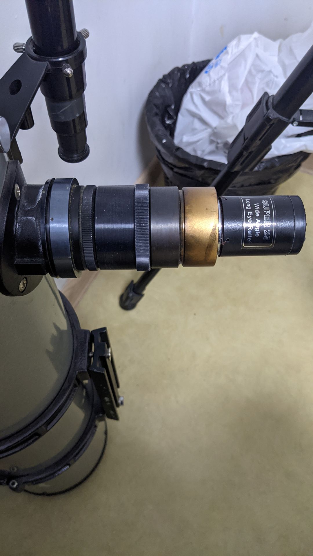

т.е. если этот фокусер хорош (и лучше заводского), то мне надо просто докупить промежуточные кольца М42 - и все? и в них вставить сам окуляр?
и , получается, это геликоидный фокусер на 2 дюйма?
Нет, кольца М42 не совместимы с окулярами.
Нет
Этот фокусер переделан под фотоаппарат, т.е. он получился нестандартным.
Окуляр в него вставлен через корпус линзы барлоу - это видно на Вашем фото. И если это работает, то и другие окуляры 1,25" будут работать. Окуляры 2" здесь не применимы.

я купил промежуточные кольца м42 - и они накрутились без проблем.

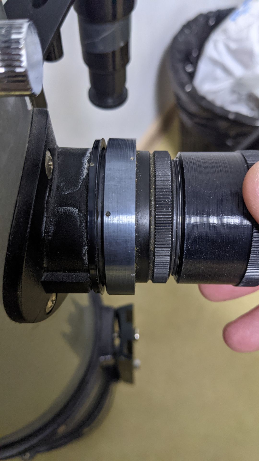

вот
Куплю монтировку и фокусер для рефлектора Celestron 130mm 17 Ноябрь 2021 19:53 первое
Куплю монтировку и фокусер для рефлектора Celestron 130mm 17 Ноябрь 2021 19:53 второе
Куплю монтировку и фокусер для рефлектора Celestron 130mm 17 Ноябрь 2021 19:53 третье
Куплю монтировку и фокусер для рефлектора Celestron 130mm 17 Ноябрь 2021 19:53 четвертое

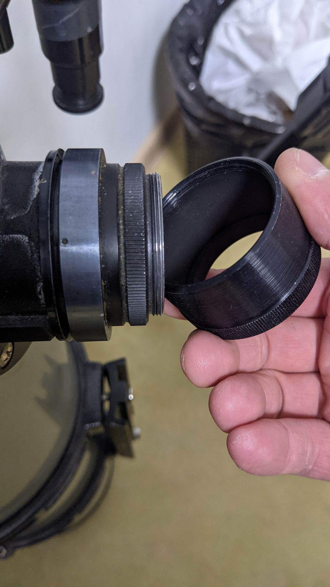

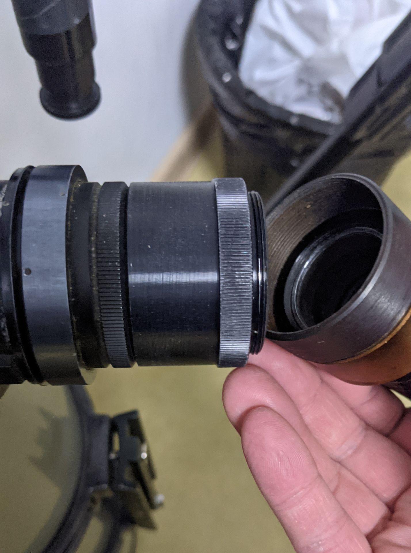

Куплю монтировку и фокусер для рефлектора Celestron 130mm 17 Ноябрь 2021 19:54 первое
Куплю монтировку и фокусер для рефлектора Celestron 130mm 17 Ноябрь 2021 19:54 второе
Куплю монтировку и фокусер для рефлектора Celestron 130mm 17 Ноябрь 2021 19:54 третье
Сообщение  Заголовок сообщения: Re: Куплю монтировку и фокусер для рефлектора Celestron 130m  |  Добавлено: 17.11.2021 20:46
т.е. Вы избавились от корпуса линзы Барлоу?
Stanislav Dekker
Сообщение  Заголовок сообщения: Re: Куплю монтировку и фокусер для рефлектора Celestron 130m  |  Добавлено: 18.11.2021 08:15
Регистрация: 13 ноя 2021
Посты: 12
эта линза барлоу вообще на этом непонятном фокусере не работает. сплошная каша получается через нее.
я ее убрал, и оставил просто саму основную линзу (25мм которая ), но через кольца.
и луна видна очень четко, но не так, чтобы в окуляр прямо не влазила. скажем так, она видна как футбольный мяч на 1/2 глазка окуляра.
та линза барлоу, что шла в комплекте - я не знаю, может я не правильно с ней обращаюсь, но она в любом положении, хоть через кольца, хоть без, хоть на максимальном выдвижении фокусера, хоть на минимальном - через нее сплошная каша.
подойдет ли тот фокусер, на который я кидал ссылку? или лучше оставить это "недоразумение"?
Сообщение  Заголовок сообщения: Re: Куплю монтировку и фокусер для рефлектора Celestron 130m  |  Добавлено: 18.11.2021 08:46
Да, тот фокусер подойдет, и позволит использовать окуляры 2".
Но учтите - придется полностью переделать место крепления фокусера на трубе. Просверлить новые отверстия под крепление. И самое главное - существенно расширить оптическое отверстие под втулку фокусера.
И при этом не криво всё это сделать.
