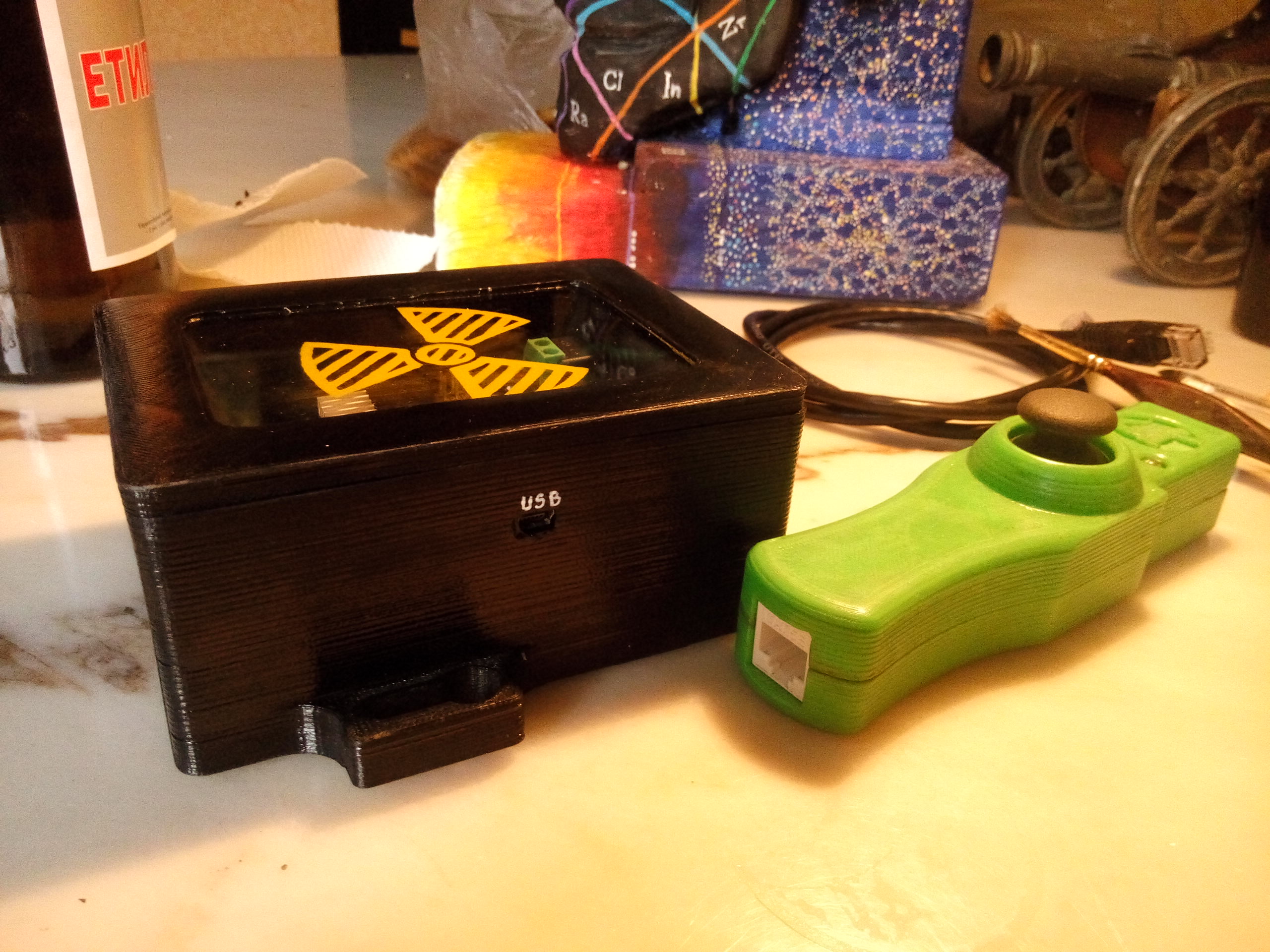

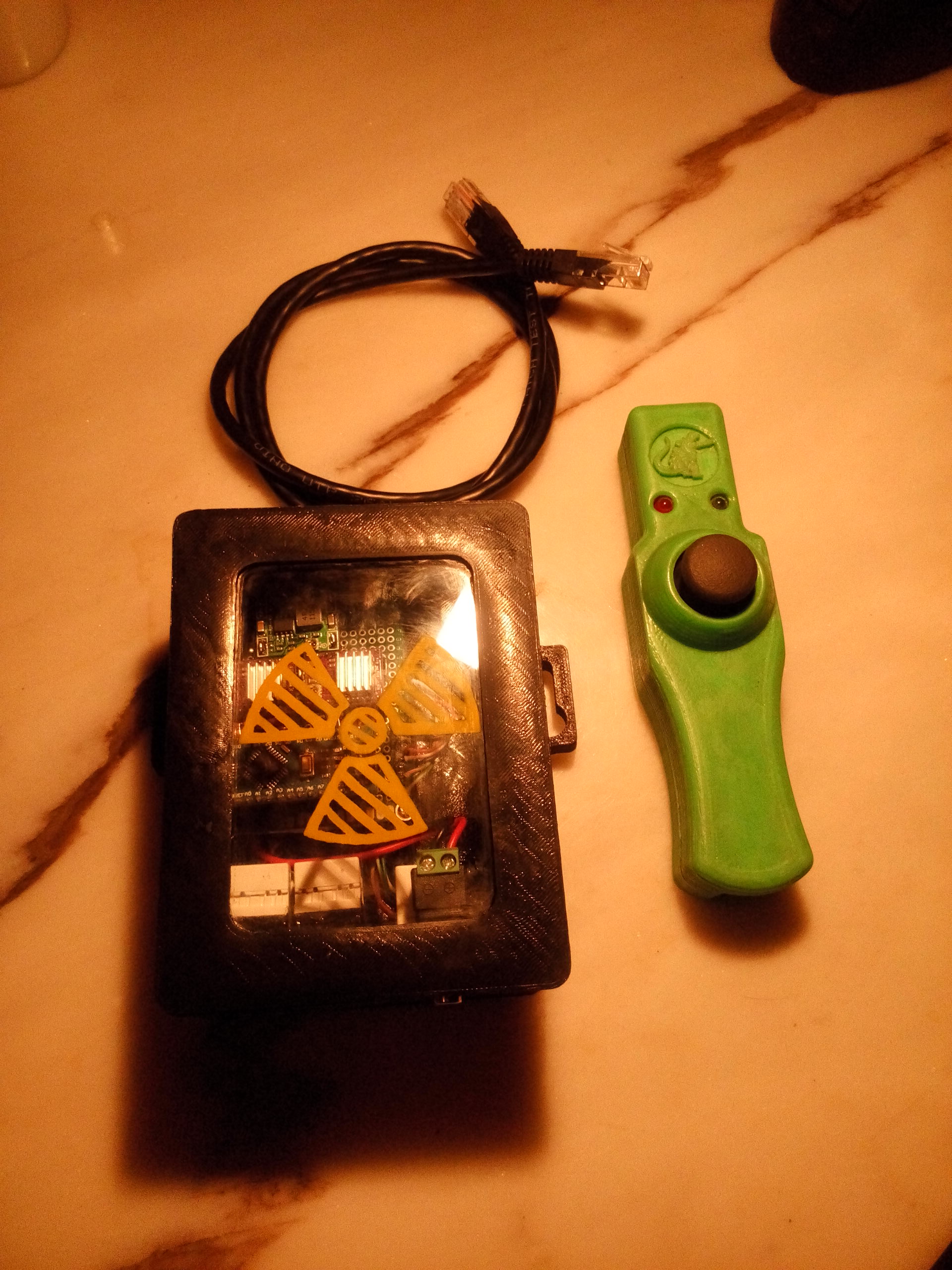

Простая система управления телескопом на Arduino 700 грн.
Система выполняет следующие функции:
1. Управление обоими осями с помощью шаговых двигателей;
2. Управление скоростью поворота с помощью джойстика;
3. Режим ведения с астрономической скоростью для одной (полярной) оси.
Описание работы программы:
После подачи питания 12V, монтировка переходит в режим дистанционного управления по командам от джойстика. Направление движения, а также скорость, задаётся ручкой джойстика. Возможно движение трубы телескопа одновременно по двум осям, правда скорость в этом случае ниже, чем поочерёдное движение по осям.
При нажатии кнопки сверху джойстика управление переводится в турбо режим - перемещение трубы производится ускоренно/загорается красный диод .
Для того, чтобы включить режим ведения со звёздной скоростью для наблюдения за выбранным объектом (по оси RA), нужно нажать на кнопку джойстика. При этом загорается синий светодиод индикации на пульте. Во время работы этого режима повороты трубы, с помощью джойстика, отключаются. Чтобы вернуться к первоначальному управлению поворотами трубы телескопа нужно повторно нажать кнопку джойстика.
!!!ВНИМАНИЕ!!! В комплект не входят шаговые двигатели, только блок управления и джойстик!
Причина продажи - изготовление новой системы управления с большим функционалом.
