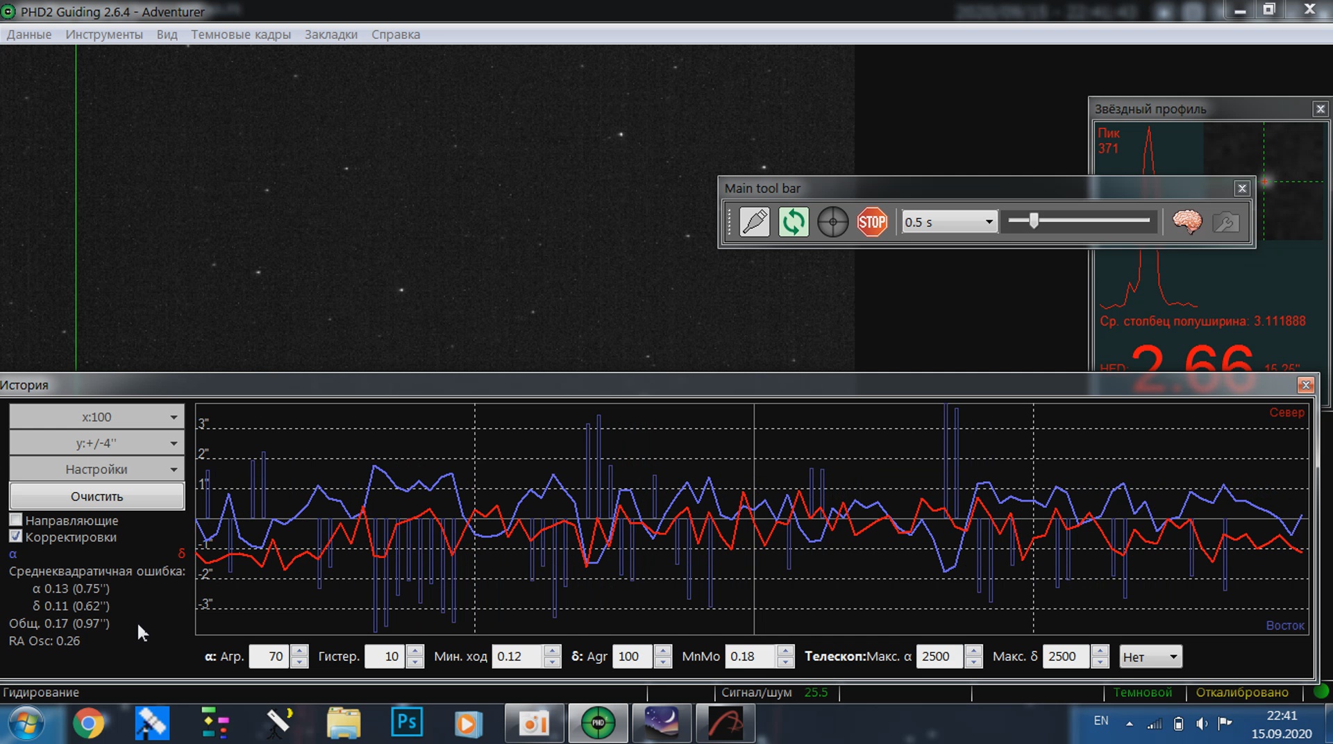

Трекер Sky Watcher Adventurer. Покупал в Вене в 2015 году. Даже есть родная коробка с мануалом, сегодня нашел, сам в шоке) Комплект - подсветка полюса, родной клин, груз 1 кг, планка, кабель ST-4. От стокового трекера отличается наличием ременной передачи , это значительно улучшает точность гидирования, переводил его сам, и отдельный вывод на питание, но это не мешает использовать батарейки по умолчанию. С родным клином на 500 мм (с другими фокусными не работал) и при выставлении полярки через штатный искатель ожидайте при экспозиции 120 секунд брак каждого 4-5 кадра, соответственно при уменьшении фокусного расстояния оптики можно получать или больше экспозицию или меньший процент брака. Поэтому астротрекер в свое время переехал на другой экваториальный клин (на фото), работал только по гидированию через порт ST-4, полярку выставлял через Sharp Cap, в результате рабочие экспозиции шли по 300 сек и без брака, рекордом была сессия по 500 сек, что для трекера более чем. Стояло это все на штативе от теодолита. То есть в умелых и опытных руках более чем рабочая лошадка. Вес моего сетапа был 3,2 кг Перебран, смазан, ни зимой ни летом проблем нет. Штатный комплект без большого клина 350$ х на актуальный курс. Цена большого клина - 120$ Фотографии здесь https://t.me/SaleAstro/1926
Комментарий к файлу: Если сделать все правильно
