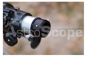

Самый простой способ - использовать такой адаптер https://astroscope.com.ua/adapter_gs ... /12839.htm.
Но поле зрения, как правильно заметил Виталий, будет ограничено втулкой 1,25", т.е. максимум 31,8мм.
Увеличить поле зрения можно, если снять с 1,25" фокусера черный адаптер. Оставить только светлую трубку фокусера, в ней есть внутреняя резьба М43х1. Если заказать у токаря переходник с этой резьбы на посадку 2", то поле зрения можно увеличить, примерно до 38-39мм. Однако и такое поле не покроет широкоугольных 2" окуляров.
Самый оптимальный для Юры вариант и самый доступный.
