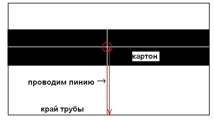

Сообщение  Заголовок сообщения: Re: Юстировка (настройка) телескопа  |  Добавлено: 20.01.2014 16:00
вот видео что было ниже предложено.даю ссылку сразу к началу замеров.
у меня фокусер стоял не точно относительно центра,угол был не тот.
вымерить центр фокусера не так сложно.
сперва разбираем полностью голову трубы,снимаем фокусер,паук с растяжками полностью с ободом.берем картон,по длине равный двойному диаметру трубы плюс 2-3см.проводим точный центр от конца до конца по длине картона.вставляем картон внутрь трубы и зажимаем края картона на отверсии прищепками и отмечаем точно длину картона от края до края отверстия фокусера.снимаем картон и отмеченную длину делим пополам,ставя перекрестие или проводим перпендикулярно оси длины картона линию.далее замеряем штангелем диаметр фокусера и делим его на2,замеряем от края трубы до отверстия фокусера расстояние и прибавляем радиус фокусера и записывам полученную длину .ставим обратно картон внутрь трубы и крепим зажимами.проводим(продолжаем) при помощи линейки линию с картона на трубу,убираем картон и от края трубы по новой линии дорисовываем линию до конца отверстия фокусера.от края трубы на линии отмеряем длину показания которые мы записали(радиус+длина до фокусера) и ставим крестик или точку. линии можно удалять.
далее собираем все обратно,но без вторичного зеркала.корпус и паук нужны для придания трубе точной формы.если есть лазерный колиматор,ставим его в фокусер и выставляем его так,чтобы лазер бил прямо в точку,если нет,подойдет флакон он фотопленки,делаем в днище и в крышечке дырочки и ставим клакон в фокусер и доводим так,чтобы через 2 отверстия была видна точка в трубе.возможно придется поменять угол наклона фокусера,можно подкладывать под него шайбы или гайку
http://www.youtube.com/watch?feature=player_embedded&v=3LbR1nIx-jw#t=1504
Юстировка (настройка) телескопа 20 Январь 2014 16:00
