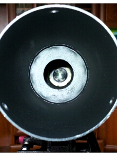

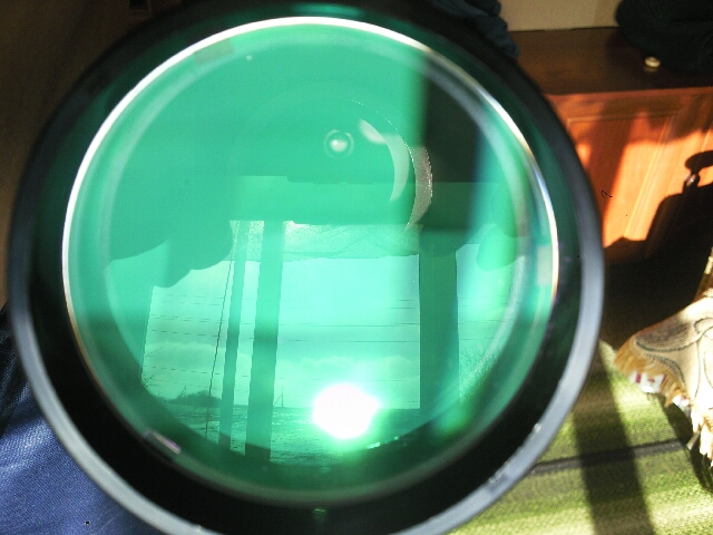

Алексей Горобей писал(а): Мысль до конца разобрать и задуть с баллончика черной матовой краской наиболее правильная на мой взгляд. Маркером толком не сделаете. Обратите внимание на состояние самой оптики, возможно там тоже не все в порядке. да,только балончик. Маркер не вариант,я попробывал сделал точку маркером,а она даёт синий оттенок. Пока воздержусь, пока не преобрету краску. А что может быть с оптикой?

Меня насторожило, то, что у Вас не получается настроиться на Луну по резкости. Это яркий объект и зачернение не должно особо на это влиять. Возможно те пятна , что мы видим следствие попадания телескопа под дождь, в воду или еще что, то в этом случае возможно останутся следы и на самой оптике, что может дать такой негативный результат при наблюдениях.

Регистрация: 01 июл 2013 Посты: 770 Откуда: Одесса

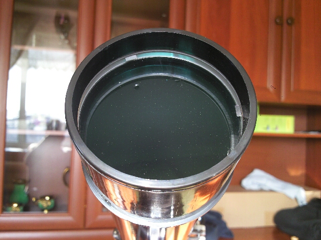

согласен,с Алексеем.сфоткайте оптику
Регистрация: 14 янв 2014 Посты: 1067 Откуда: Харьков
спасибо Вам за проявленое внимание. С оптикой всё хорошо...пятен и разводов нет,пыль присутсвует конечно. С влагой скоп не контактировал,он новый.

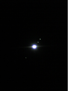

на каждом ярком обьекте от него отходят два луча в сторону. Вот к примеру Юпитер.

Юрий Круглов 1254 писал(а): на каждом ярком обьекте от него отходят два луча в сторону. Вот к примеру Юпитер. Это вид через диагональную призму?

Да, это 45 градусная призма дает лучи на ярких объектах. Для земных наблюдений это не заметно. А вот для астрономических зеркало предпочтительней. Что касается окуляров - чем меньше увеличение (больше фокус окуляров) тем картинка лучше.

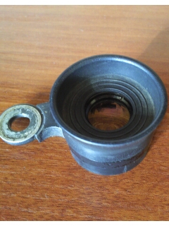

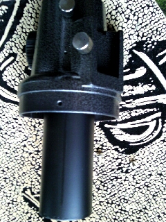

зачернил я трубу. Купил балончик чёрной матовой краски. Какой то супер-пупер импортной краски не было,купил родной, харьковского производства. Отечественного производителя надо поддерживать кроме трубы позадувал все винтики,особенно за линзой три штуки очень блестели,разобрал окуляры тоже задул. Линзы торцы закрасил маркером. Ещё закрасил трубку фокусёра внутри и снаружи...может быть зря..

нет не зря, отлично все сделали)
