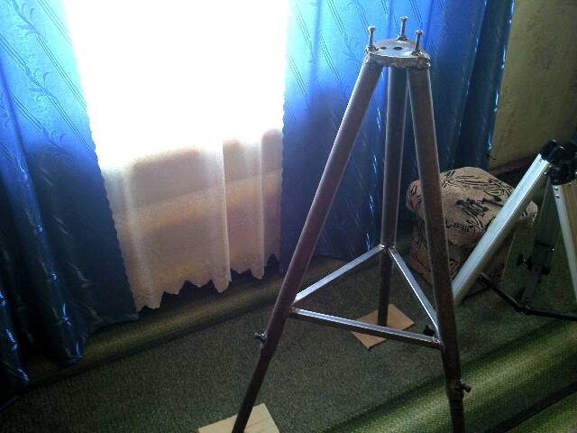

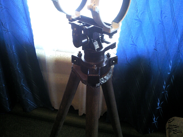

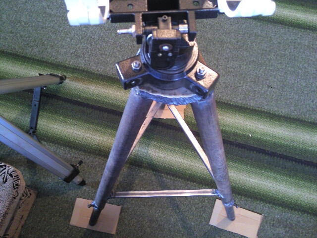

товарищи я пришёл к выводу,что голова здесь не причём.
В данном случае АZ3 она выполнена из толстого метала,пусть и алюминий,всё добротно подогнано.
Я менял и прокладки и шайбы большего диаметра ставил...но не в голове дело.
Дело в алюминевых ногах.
Да ещё когда я поставил на неё трубу длинной 114 см,то я даже по земле не могу нормально посмотреть.
Вчера впервые увидел комету Лавджоя(прыгающию) потому,что ветром телипало телескоп самодельная голова монтировки. 13 Январь 2015 15:41
изначально хотел делать колону во дворе,но решил зделать треногу регулирующиюся по высоте.
Из металических труб сварил треногу,на верху приварил три шпильки.
В опоре головы аz3 просверлил три отверствия.
Тренога будет прописана во дворе...при необходимости наблюдения вынес голову посадил на шпильки и затянул гайками,далее поставил трубу в кольца и пожалуйста наблюдай.
Вес треноги 23 кг.
Высота сложеной 118 см
Высота раздвинутой 180 см
вибрации нет ни малейшей.
Сегодня проверял.
Пока жена на работе самодельная голова монтировки. 13 Январь 2015 15:41 занёс в дом,чтобы проверить и сфотографировать.

Сообщение  Заголовок сообщения: Re: самодельная голова монтировки.  |  Добавлено: 13.01.2015 15:47
Юрий Круглов писал(а):
Вес треноги 23 кг.
МОЩ-ЩА-А самодельная голова монтировки. 13 Январь 2015 15:47 самодельная голова монтировки. 13 Январь 2015 15:47 самодельная голова монтировки. 13 Январь 2015 15:47

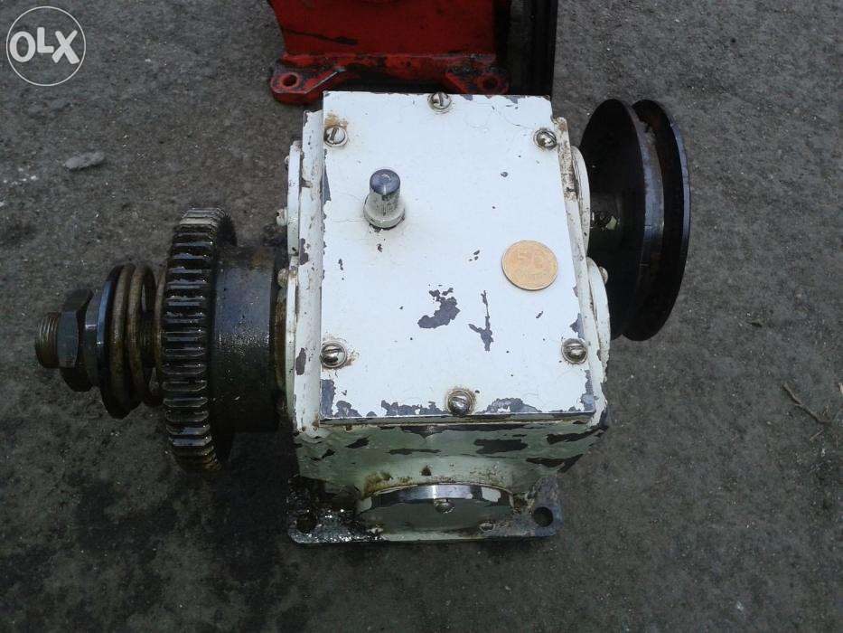

Хорошая тренога мощьная. Гдето через неделю покажу фото своей колонны для монтировки.
Еще купил редуктор для экваториальной монтировки 1 к 300 на полярную ось .
Вот такой

Сообщение  Заголовок сообщения: Re: самодельная голова монтировки.  |  Добавлено: 13.01.2015 16:38
конечно моща!
Зенитку можно ставить самодельная голова монтировки. 13 Январь 2015 16:38
осталось дело за малым..приделать полочку для аксесуаров,зачистить и покрасить.
С покраской конечно пока облом. В дом не пустят,а красить в холодном помещении безсмыслено.
Игорь Становский
Сообщение  Заголовок сообщения: Re: самодельная голова монтировки.  |  Добавлено: 13.01.2015 16:49
Регистрация: 30 ноя 2014
Посты: 75
Откуда: Днепропетровск
Перед покраской можно еще зачистить верхнюю посадочную площадку а то она после газового
резака не очень смотрится ну и швы по нижним перемычкам тоже и будет супер.

Сообщение  Заголовок сообщения: Re: самодельная голова монтировки.  |  Добавлено: 13.01.2015 17:07
вы даже заметили что резаком отрезал...супер!
Да действительно резак,метал слишком толстый,так что болгаркой не реально было резать.

Игорь Становский
Сообщение  Заголовок сообщения: Re: самодельная голова монтировки.  |  Добавлено: 13.01.2015 17:35
Посты: 75
Интересно будет посмотреть не толкьо на результат, но и на процесс
Монтировка будет из двух редукторов. Выходной вал большого редуктора того что на фото будет
вращаться по оси параллельной полярной. На выходном валу редуктора будет закреплен
фланец с площадкой на которой установлен второй редуктор но раза в три поменьше по размерам
Второй редуктор будет вращать трубу телескопа по оси склонений. Ось склонений предполагаю
вращать вручную через редуктор а на входном валу редуктора по полярной оси предполагаю
пробовать ставить разные приводы с электродвигателем . Хотелось бы получить стабильное
вращение 1 оборот за 24 часа для астрофото ну и высокие скоростя для просмотра и наведения.
В общем буду пробовать должно чтото получиться.
