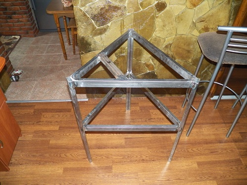

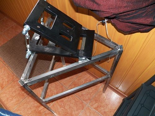

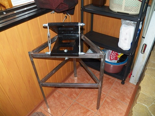

Было всётаки решено сварить под клин треногу 60х60х60х80см в высоту с трубы 20х40х2мм,чтоб не мастерить на окне ужас и переживать что упадёт
Попытка изготовления экваториального клина. 02 Апрель 2015 17:49 третье

Попытка изготовления экваториального клина. 02 Апрель 2015 17:49 второе
Попытка изготовления экваториального клина. 02 Апрель 2015 17:49 первое

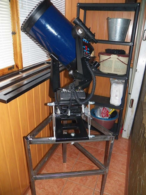

Ну и поставили всё на своё место,держится очень крепко ,теперь ждём погоды-
Попытка изготовления экваториального клина. 02 Апрель 2015 17:53

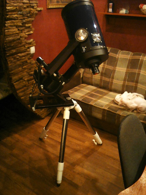

Вот и уличный вариант доделал,собираемся с Мишей по Юпитеру стрельнуть на улице.(пока только собераемся).
Попытка изготовления экваториального клина. 06 Апрель 2016 18:31
