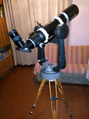

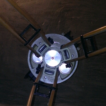

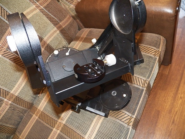

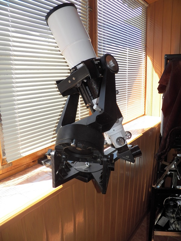

Прикупил по случаю вилку от ШК 8" с экваториальным клином-
Поставил её на ноги от еку5-точнее эксос 2,всё стало
Переделка вилки от ШК под рефрактор и ньютон. 31 Июль 2015 20:13 первое Переделка вилки от ШК под рефрактор и ньютон. 31 Июль 2015 20:13 второе Переделка вилки от ШК под рефрактор и ньютон. 31 Июль 2015 20:13 третье
Заче-е-е-е-т Переделка вилки от ШК под рефрактор и ньютон. 31 Июль 2015 20:13 четвертое Переделка вилки от ШК под рефрактор и ньютон. 31 Июль 2015 20:13 четвертое Переделка вилки от ШК под рефрактор и ньютон. 31 Июль 2015 20:13 четвертое
Теперь знаю у кого при случае можно спросить насчет вилочных МИДов Переделка вилки от ШК под рефрактор и ньютон. 31 Июль 2015 20:13 пятое

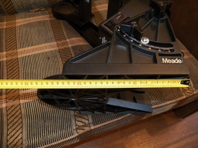

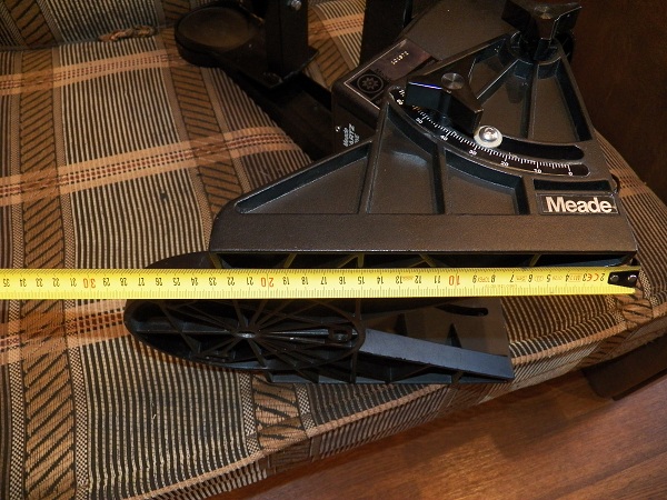

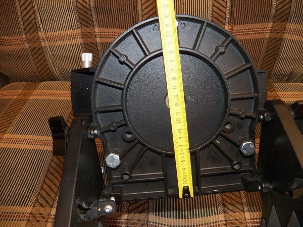

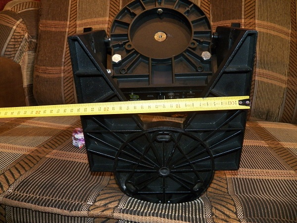

Вот размеры клина-
Переделка вилки от ШК под рефрактор и ньютон. 01 Август 2015 14:37 шестое

Переделка вилки от ШК под рефрактор и ньютон. 01 Август 2015 14:37 пятое

Переделка вилки от ШК под рефрактор и ньютон. 01 Август 2015 14:37 четвертое

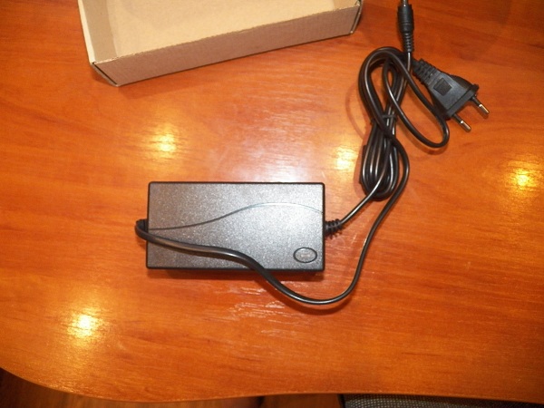

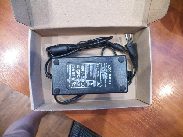

Был купленн для вилки блок питанияна 12вольт и 5 ампер,всё заработало-закрутилось.
Переделка вилки от ШК под рефрактор и ньютон. 01 Август 2015 14:37 третье
Переделка вилки от ШК под рефрактор и ньютон. 01 Август 2015 14:37 второе
Ну и был покрашен и поставлен в положеное место переходник
Переделка вилки от ШК под рефрактор и ньютон. 01 Август 2015 14:37 первое

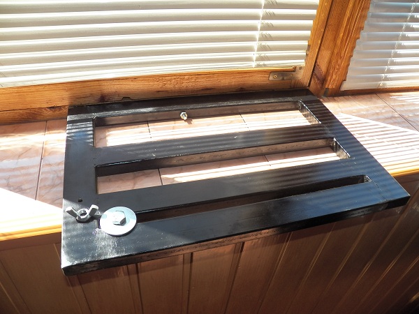

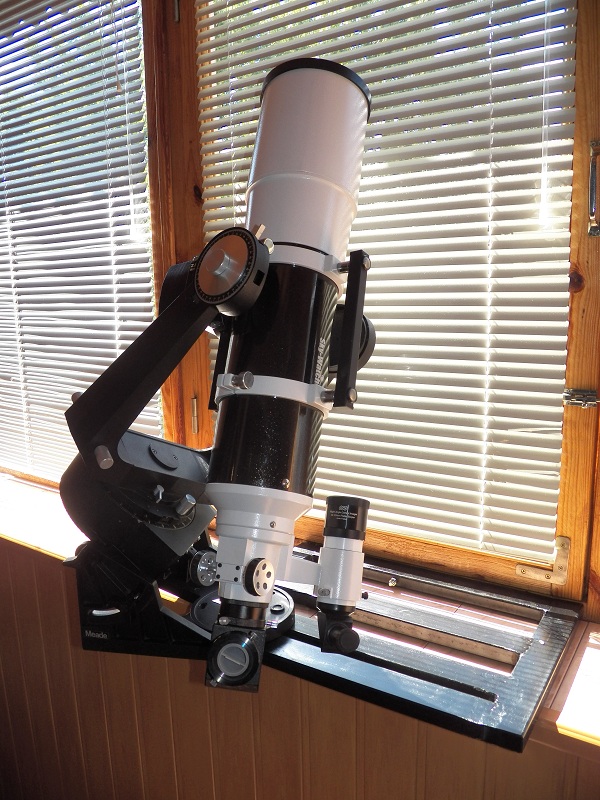

Сообщение  Заголовок сообщения: Re: Переделка вилки от ШК под рефрактор и ньютон.  |  Добавлено: 01.08.2015 14:40
Была сделана небольшая съёмная площадка на подоконник балкона под вилку -
Переделка вилки от ШК под рефрактор и ньютон. 01 Август 2015 14:40 третье
и всё стало на места.
Переделка вилки от ШК под рефрактор и ньютон. 01 Август 2015 14:40 второе
Переделка вилки от ШК под рефрактор и ньютон. 01 Август 2015 14:40 первое
К стате обзор получился на удивление приличный-не ожидал сам.

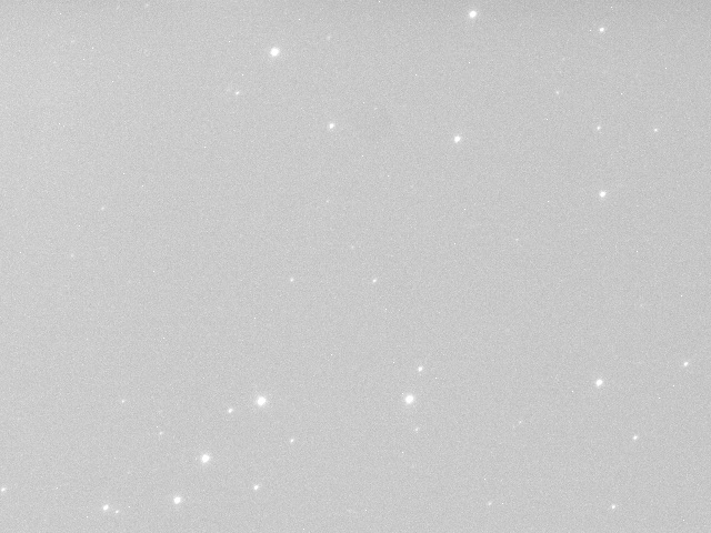

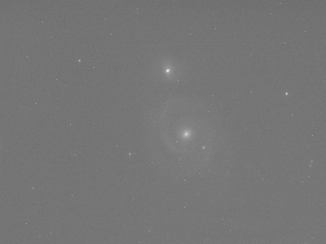

Попробывал поснимать,ведение с рефрактором 150\750 с выдержками 30секунд отличные,масштаб классный,1 минута практически хорошие,но есть еле заметный смаз,завтра выложу результат,да и настроить надо бы всё толково,думаю и полторы минуты можно будет.
Сообщение  Заголовок сообщения: Re: Переделка вилки от ШК под рефрактор и ньютон.  |  Добавлено: 02.08.2015 01:26

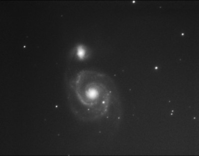

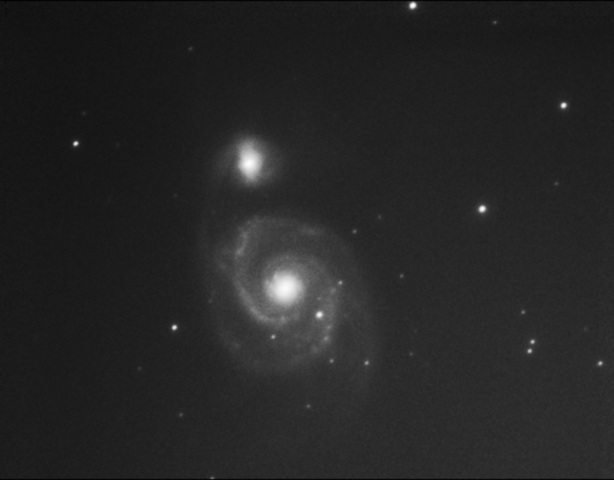

Вот одиночник 30 секунд на этой вилке с рефрактором 150\750
Переделка вилки от ШК под рефрактор и ньютон. 02 Август 2015 01:26 третье
Ну и проба 42 кадра по 30 секунд
Переделка вилки от ШК под рефрактор и ньютон. 02 Август 2015 01:26 второе

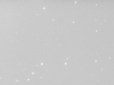

вот с выдержкой 1 минута но это с короткой дудкой 80мм
Переделка вилки от ШК под рефрактор и ньютон. 02 Август 2015 01:26 первое
Другие фото выложу в тему астрофото.Понял одно -с этим рефрактором не нужны большие выдержки ,максимум 15 секунд,иначе всё белое.

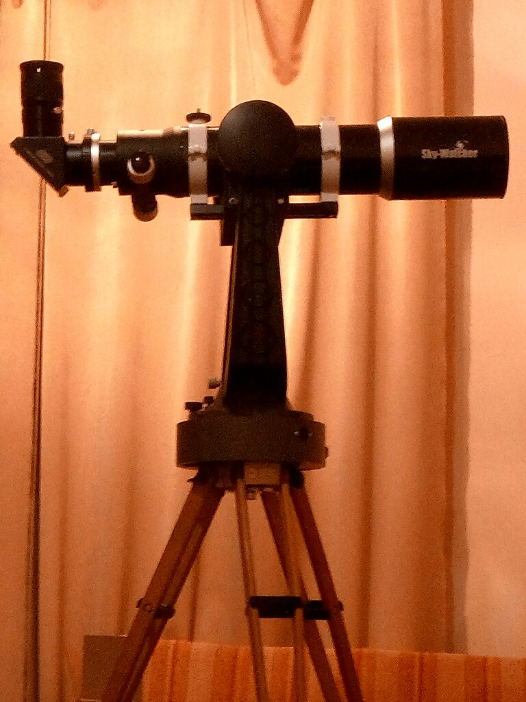

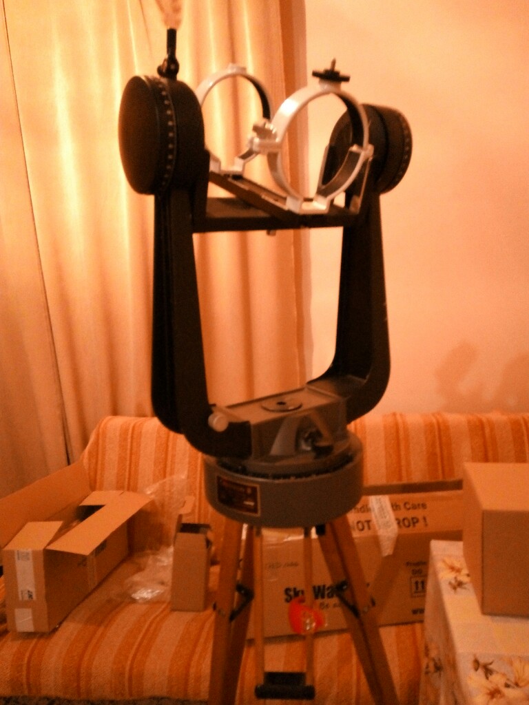

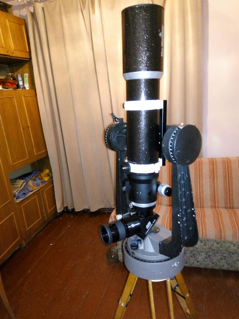

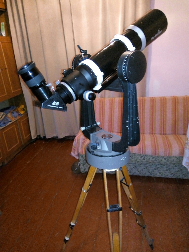

В продолжение моды... Для рефрактора 102/600 приобрел у Давида вилку от Celestron 8 ST вместе с переходником, Давид сделал на нем два отверствия под планку ЛХ и шайбу для крепления вилки на штатив. У вилки есть винты тонких движений и регуляторы плавности хода. Можно включить вращение, но только вокруг вертикальной оси, нету клина. Весят вилка и штатив около 7 кг, но выношу их из домика на несколько десятков метров. Наблюдения удобны, оперативно навожусь на объекты, только надо постоянно отпускать и фиксировать трубу, но даже так намного лучше, чем мучения на AZ3. Труба с диагональным зеркалом и выдвинутым фокусером достает в зенит, но будь она чуть длинее, уже не смогла бы. Для обеих осей есть круги с градусной шкалой, можно через сетку Stellarium по опорным звездам найти рядом нужны объекты.
Спасибо Давиду, что развеял мои первоначальные сомнения и подготовил бюджетный, но, как оказалось, комфортный сетап.

Sky-Watcher BK 102/600 на вилке от Celestron 8 ST - в селе под темным небом; Celestron 80ED на AZ3 - в городе, походная гляделка.

Дмитрий, спасибо за фото - очень интересная монтировка получилась! Переделка вилки от ШК под рефрактор и ньютон. 19 Август 2016 13:40
Насколько я понимаю, на нее можно и другие трубы без проблем установить.
