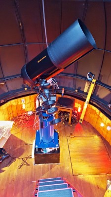

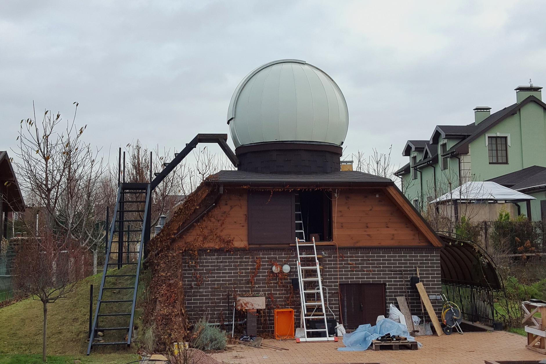

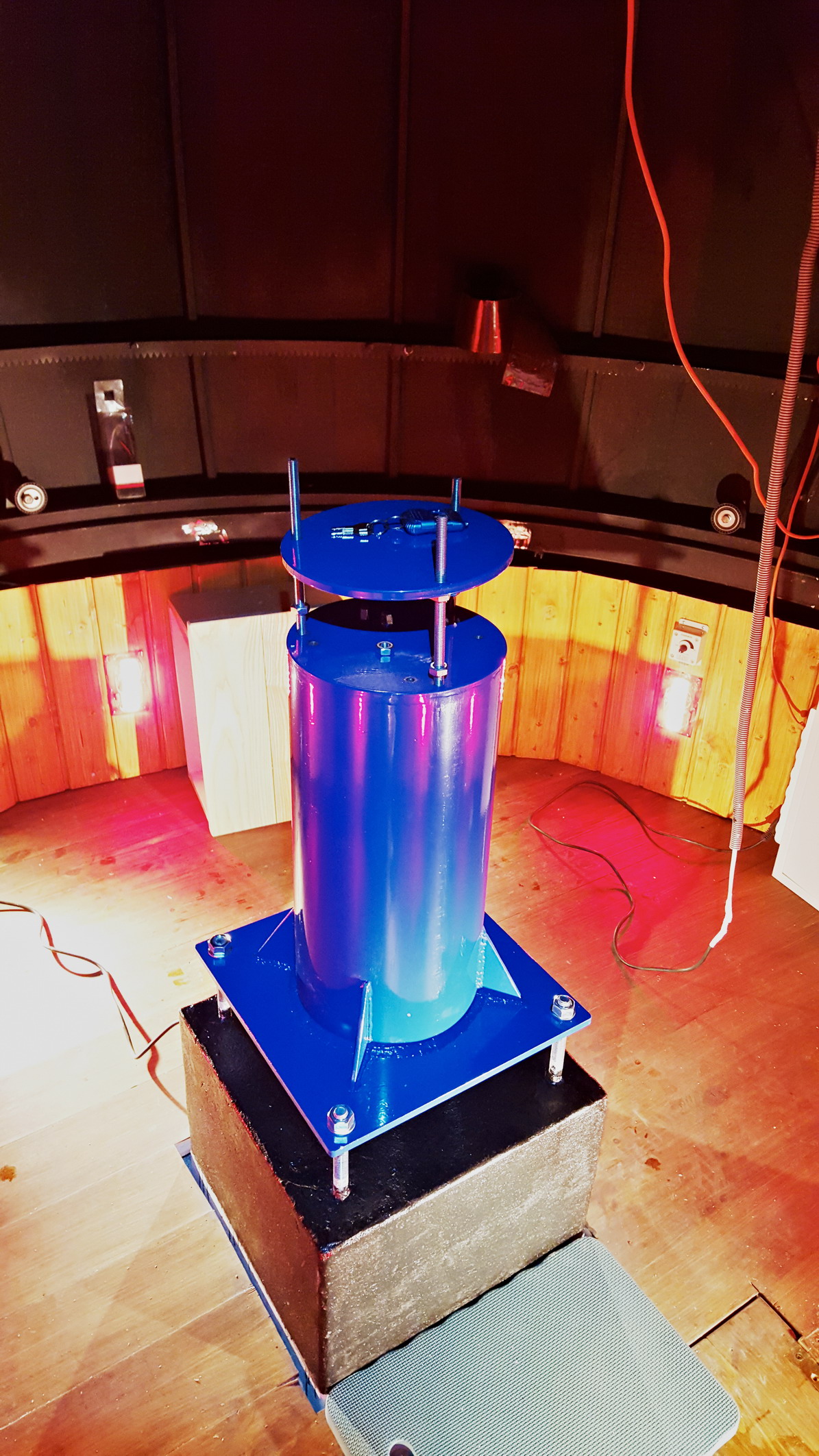

Процесс продолжается ! Почти закончена внешняя лестница . Сделал освещение в куполе, приехала колонна - прицепил свой С11. Только неба нету Астрокупол в Бобрице 11 Декабрь 2015 02:02( Одни дожди с тучами.

Да, вчера ночью привез монтировку Белый лебедь WS240 и АПОхромат, а также электропривода на поворот купола. На выходных займусь прикручиванием всего этого. По результату отпишусь.

Супер! Астрокупол в Бобрице 11 Декабрь 2015 08:16 первое
Спасибо за отчет! Астрокупол в Бобрице 11 Декабрь 2015 08:16 второе
