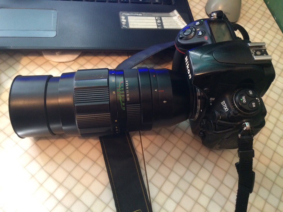

Скажите, т.е., он не потянет почти 2кг?(

Сообщение  Заголовок сообщения: Re: "Астротрекер" с часового механизма.  |  Добавлено: 06.09.2016 09:04
Ну в этом и проблема, потянет но с ошибками (трэками).
Такие вещи рассчитаны на лёгкие фотокамеры и объективы с небольшими фокусами (ширики)
Если задача состоит в работе с фокусами более 50mm, то нужно более точное и стабильное устройство.
