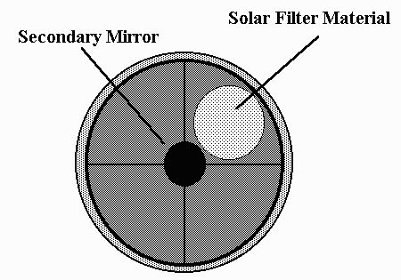

В связи с этим пару вопросов:
отверствие я так понял надо делать не по центру?
Какого диаметра будет достаточно для 200 мм?(для визуала)
Сообщение  Заголовок сообщения: Re: Делаем солнечный фильтр из пленки AstroSolar  |  Добавлено: 03.03.2016 18:01
Юрий Круглов писал(а):
спасибо.
Как раз пора начинать готовиться.
Мне это как раз надо...так как производитель не предусмотрел отверствия в передней крышке.
Юрий,
для светосильных Ньютонов обычно делают внеосевой субапертурный фильтр. Размер вычисляют, чтобы светосила получалась 10--12 и ниже, а отверстие с пленкой не попадало на растяжки и вторичку.
Для ДОБ8 думаю 10 см будет самый раз.

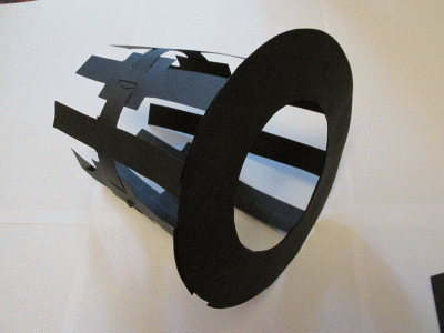

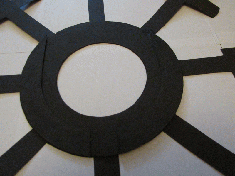

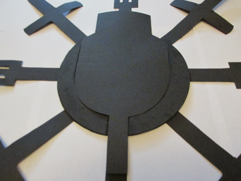

Сообщение  Заголовок сообщения: Изготовление холдера для солнечного фильтра и диафрагм  |  Добавлено: 30.04.2016 21:51
Регистрация: 23 мар 2015
Посты: 188
Откуда: Україна

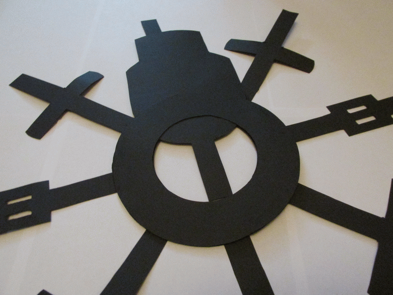

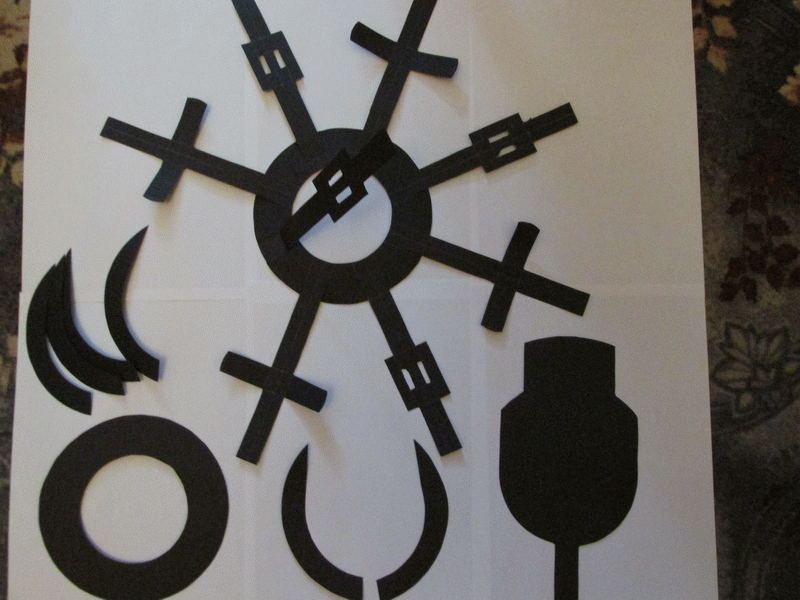

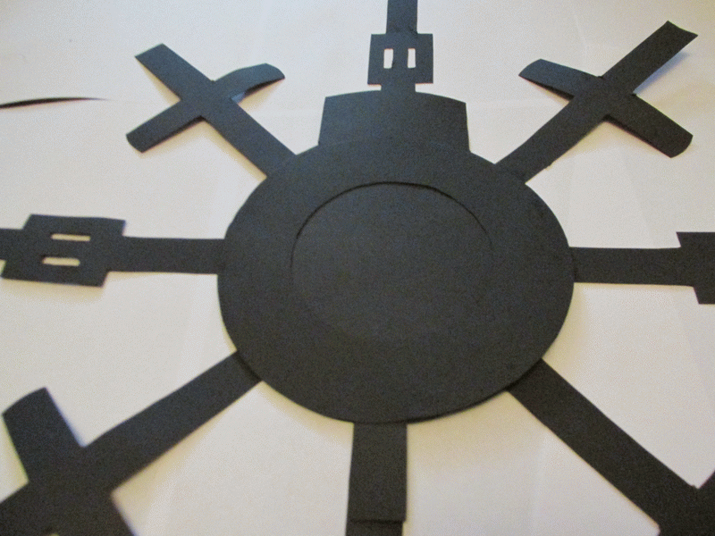

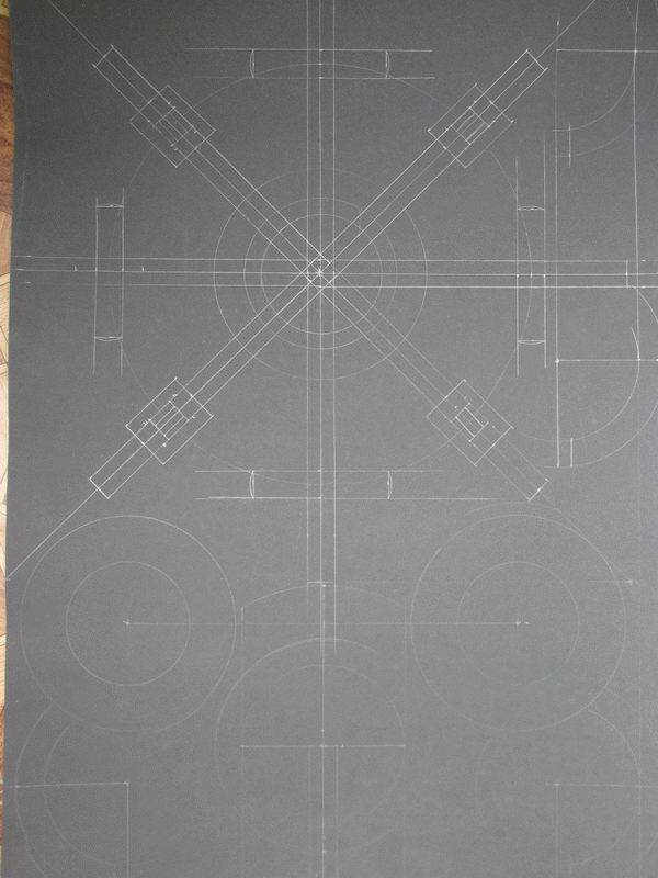

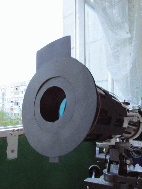

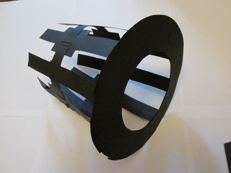

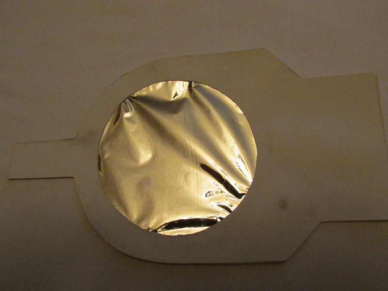

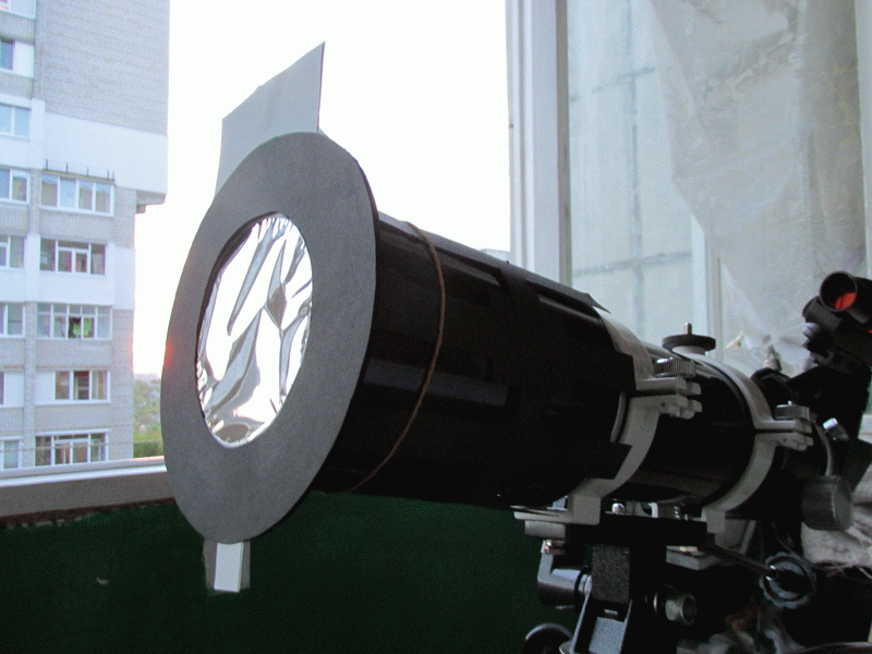

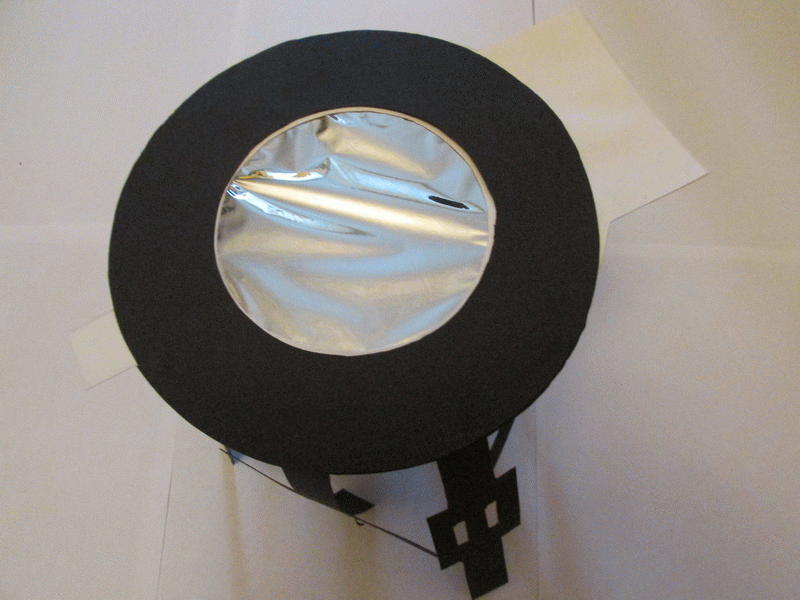

Сегодня изготовил универсальный держатель для солнечных фильтров и диафрагм к SW 102/600. Можно комбинировать солнечный фильтр и диафрагму:

Сообщение  Заголовок сообщения: Re: Изготовление холдера для солнечного фильтра и диафрагм  |  Добавлено: 01.05.2016 09:11
Ух-ты, как оригинально и универсально, спасибо! Делаем солнечный фильтр из пленки AstroSolar 01 Май 2016 09:11 первое Делаем солнечный фильтр из пленки AstroSolar 01 Май 2016 09:11 второе
П.С. А зачем два фильтра?

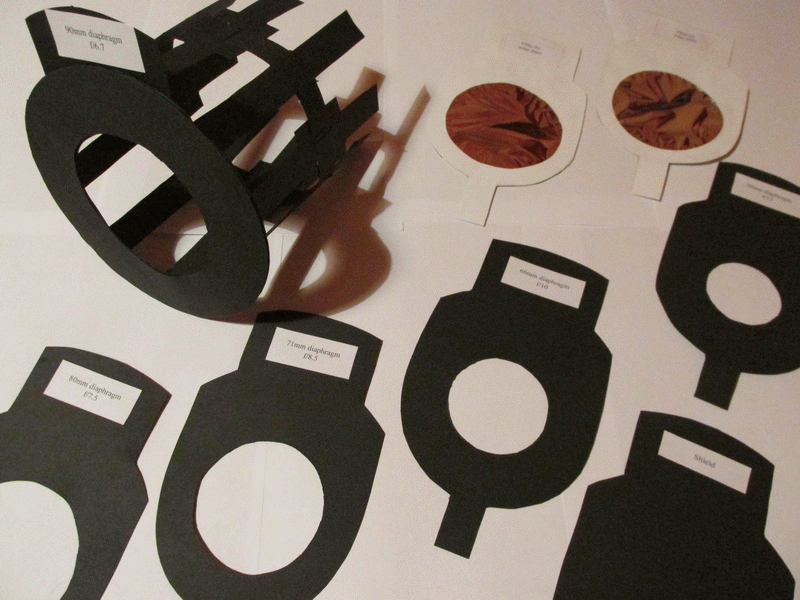

Сообщение  Заголовок сообщения: Re: Изготовление холдера для солнечного фильтра и диафрагм  |  Добавлено: 02.05.2016 15:46
Посты: 188
Откуда: Україна
На фото:
Солнечная пленка для фото с Астроскопа (буду смотреть в красный фильтр с пропусканием 14%) и визуальная (хочу увидеть натуральный цвет Солнца и с ней буду использовать фильтры с большим пропусканием).
Диафрагмы:
50 мм (f/12)
60 мм (f/10)
71 мм (f/8,5)
80 мм (f/7,5)
90 мм (f/6,7) - сам держатель
Цельный экран - проверочный макет
Держатель и остальное сделал не из дорогущей ПВХ папки, а дешевого черного картона. Еще на трубе холдер закрепил резинкой, держится железобетонно.
Действительно вдохновили советы Виталия, сам этот прекрасный сайт с примерами ЛА в изобретении полезностей и удачная покупка телескопа, очень им доволен и захотелось его приукрасить еще, сделать что-то многоразовое на все случаи жизни. Схемы Виталия не особо понравились тем, что его диафрагмы упираются внутрь в оправу объектива (теоретически могут замацать линзу) и подходят только для труб 102 мм, а моя конструкция снаружи на бленде и подойдет для труб с объективом до 150 мм (потому такие длинные полоски, внешний диаметр круга держателя 16 см) и подойдет для труб меньше 102 мм тоже с меньшими диафрагмами.
