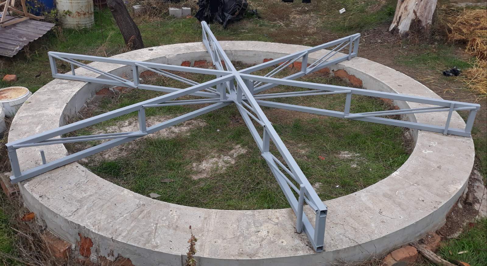

Небольшой прогресс по моему "долгострою" три года подряд "верховный совет" во главе с "рейхсканцлером-супругой" не выделял денег на "культуру" и "науку". Но в этом году партия "народ и главный налогоплательщик" в моем лице, в ходе тяжёлых безкомпромисных дебатов все же отстоял данную статью расходов. Так шо ничто не забыто, никто не забыт. Изготовлены балки перекрытий, на которых будет установлен настил и купол.
На заметку, и чтобы не забыть - материал стоит 2700 грн. вместе с отрезными кругами на болгарку и электродами. Буду писать расходы здесь, интересно будет потом смету подбить. Кроме того рейхсканцлер не читает этот форум, и этот факт может спасти мне жизнь. А чёрная бухгалтерия должна гдето вестись куда же без нее.

Алексей Проценко 3056 писал(а):Грунтовка 2,8кг 131грн
Может я конечно и не кстати со своим мнением, но фермы вы сделали немного неправильно. Косые нужно делать на встречу друг-другу ( как арку), а вы сделали ёлочкой! В центре провис будет!
Re: Проект беседки-купола 2,5м
31.10.2020 13:03
Да Вы правы. Решил слегка сэкономить. Дело в том, что планилую от центра к каждой ноге под углом градусов 20-30 стяжку резьбовую сделать и натянуть каждую, центр будет тянуться вниз ферма деформируется прямоугольники захотят ствть ромбами и каждая косая ёлочки будет работать на растяжение. Если бы были дополнительно накрест диагонали, то они бы работали на здавливание. Пришлось их делать либо толстыми и негибкими, иначе они просто огнуться выдуются "пузом" и жесткости много не добавят
Крест на крест если это когда на ферму действуют на изгиб в разные сторону. У меня же только в низ по этому сэкономил, итак громоздко и тяжело будет. Но в принципе, если бы ресурсы считать не приходилось, то чем больше крестов и треугольников в ферме тем она жёще и лучше.

31.10.2020 14:23
Честно говоря совсем не уверен в правильности такого решения. Но попробую так (обмануть судьбу). Если будет прогибаться, то придется доварить.
31.10.2020 20:52
Алексей Проценко писал(а):Честно говоря совсем не уверен в правильности такого решения. Но попробую так (обмануть судьбу). Если будет прогибаться, то придется доварить.
Попробуйте перевернуть вашу конструкцию в верх ногами. Тогда в последствии можно будет что-то исправить! Гравитация всегда тянет вниз, метал на растяжение плохо работает (его начинает крутить) от того и провис будет. Нужно опирать! На колонны ведь опираться будет Проект беседки-купола 2,5м 31 Октябрь 2020 20:52
