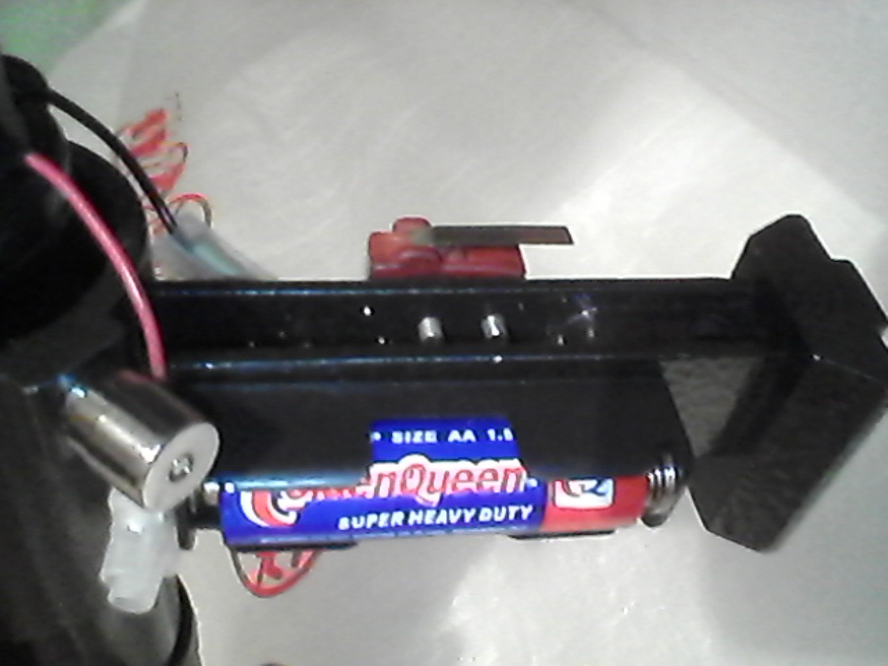

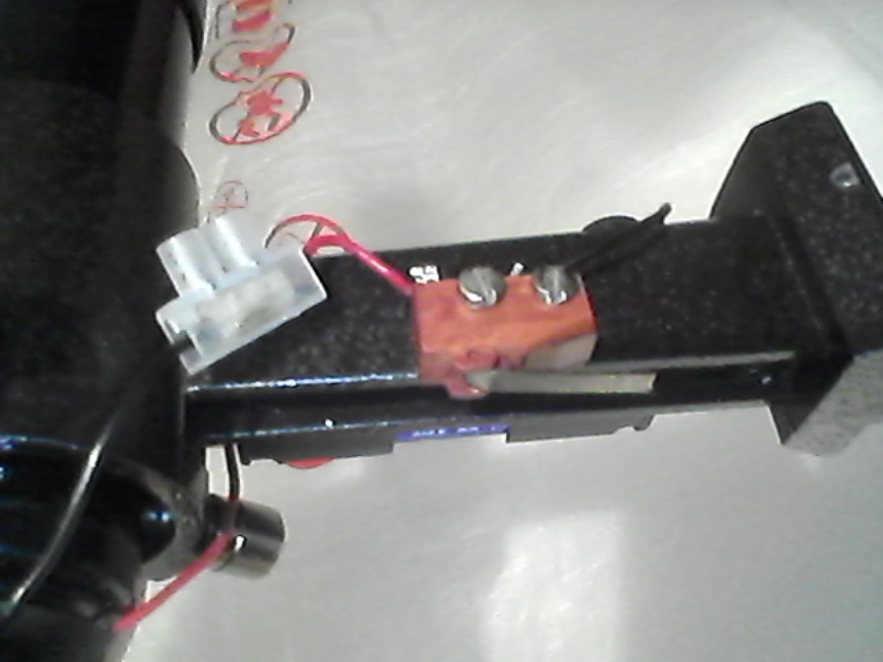

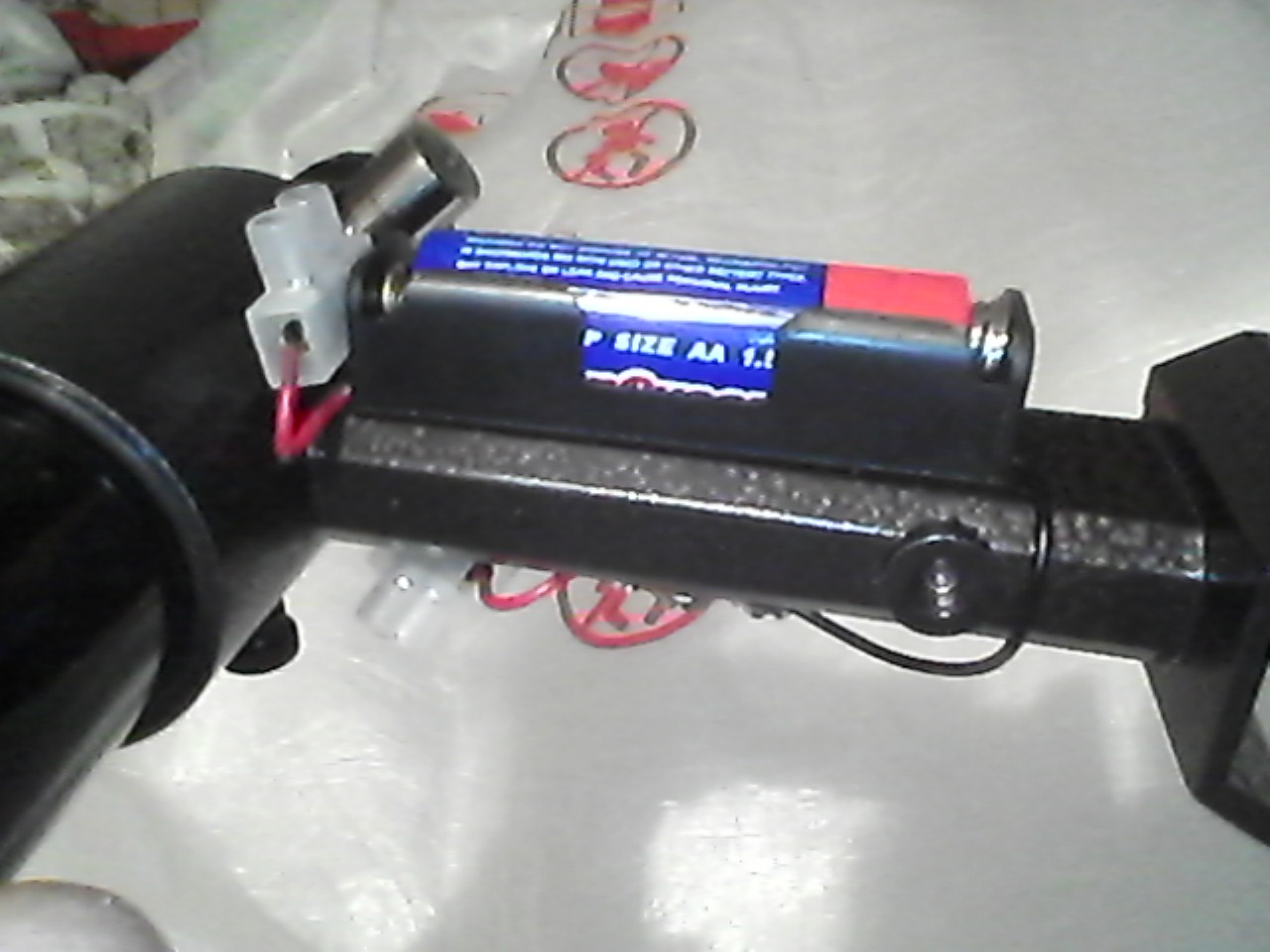

Еще раз спасибо Вадиму за идею!Долго не тянул,пару вечеров,все готово,пару потому,что пришлось сбегать в радиомагазин.В продаже есть боксы открытого типа под 1 батарейку,удобно вынимать не разбирая,сидит батарейка плотно, прижата хорошо,и добавил микроперелючатель с нефиксированными контактами,включил,есть подсветка,настроил,отпустил контакт,подсветки нет,светодиод АЛ сотой серии под 1.5 В,крепеж выключателя и бокса -пришлось сделать резьбу М3,на прочность кронштейна искателя не повлияла

не плохо.закрытого типа луше в плане перепада температуры на воздухе и окисления контактов обоймы.
Интересное решение, и наверное правильное - вибраций будет меньше. Искатель. Делаем подсветку 08 Март 2015 19:06
