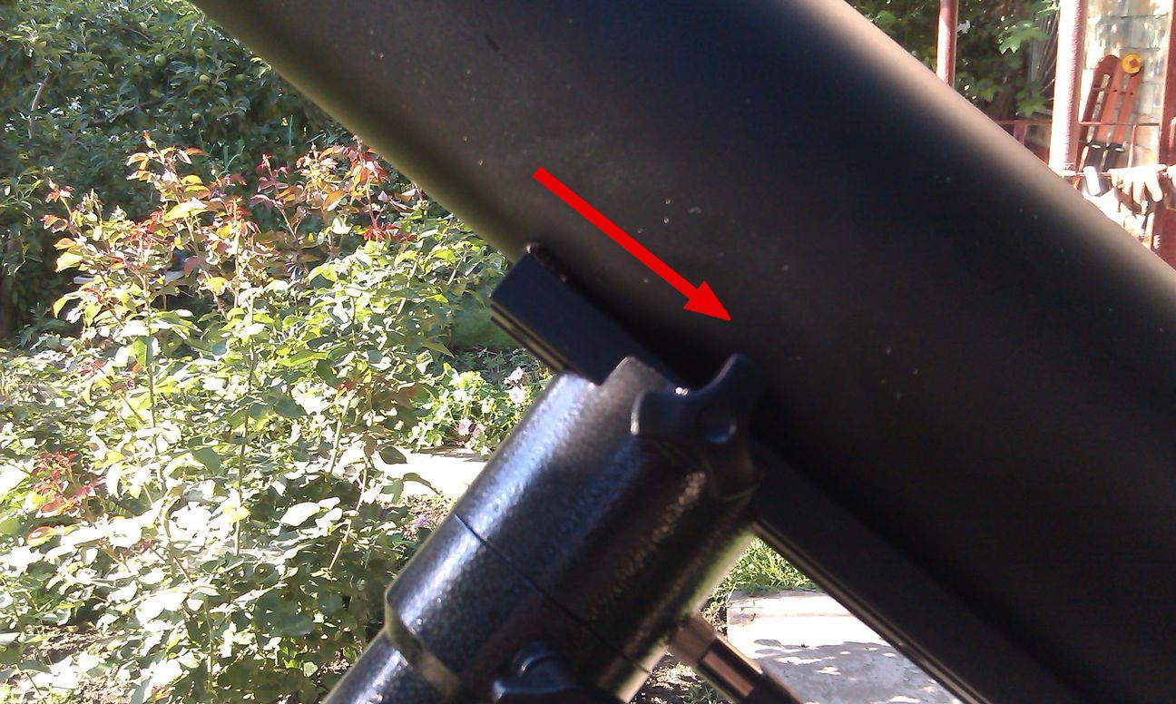

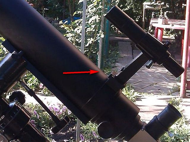

Предложу несколько вариантов борьбы с этой проблемой:
баллансировка вдоль оптической оси - можно еще на несколько сантиметров сдвинуть трубу в ласточкином хвосте
800 EQ3А 15 Июль 2014 11:31 второе
и добавочно утяжелить окулярную часть - тяжелым окуляром или просто магнитом.

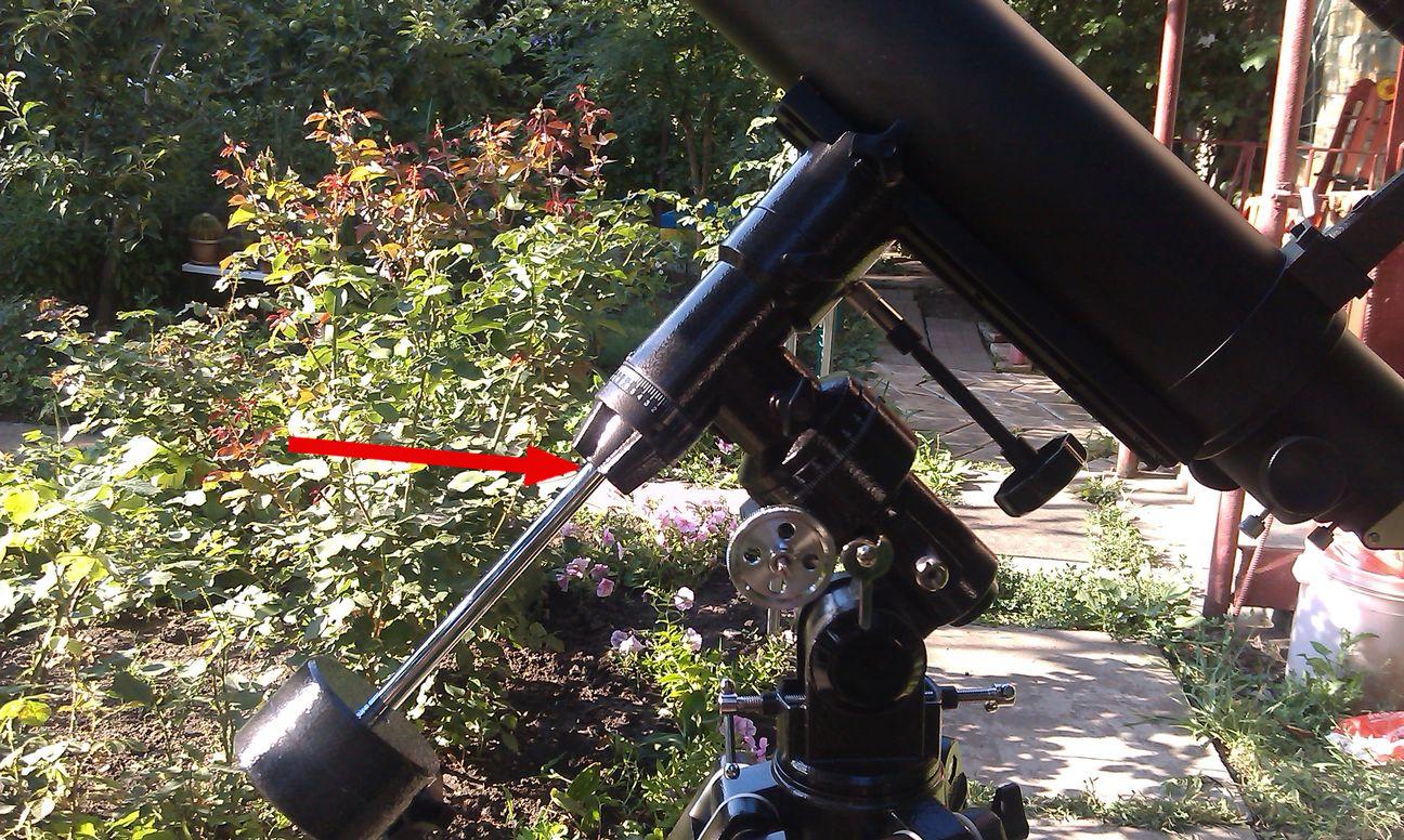

баллансировка по оси склонений - можно не до конца закручивать штангу протитвовесов (наживить на 2-3 витка) или добавить импровизированный груз.
800 EQ3А 15 Июль 2014 11:31 первое
Стандартным решением конечно будет дополнительный противовес по оси склонений.
А также можно демонтировать комплектную планку ласточкин хвост и установить на него трубу в кольцах.

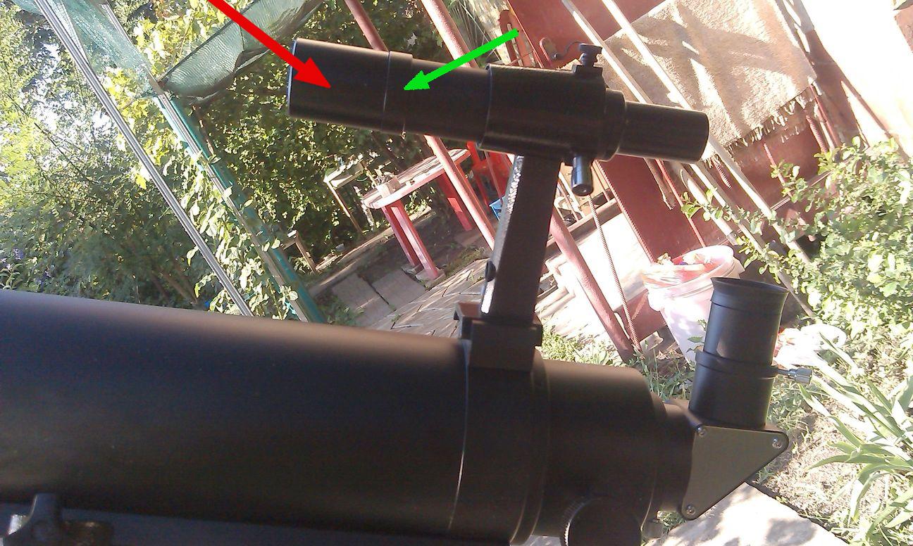

Что касается фокусировки искателя:
- надо максимально ослабить контр-гайку, т.е. открутить ее в сторону окулярной части (зеленая стрелка)
- затем настроить фокусировку (красная стрелка)
- затем зажать контр-гайку.
