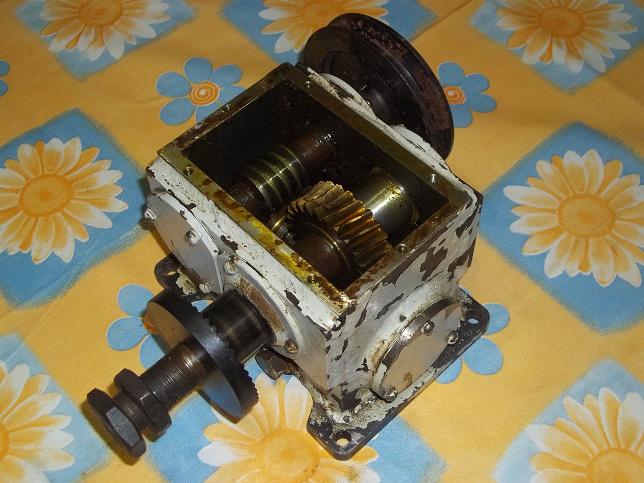

откуда редуктор? интересно как дела будут обстоять с периодикой если дело выгорит )))
Игорь Становский
Сообщение  Заголовок сообщения: Re: самодельная голова монтировки.  |  Добавлено: 14.01.2015 19:44
Регистрация: 30 ноя 2014
Посты: 75
Откуда: Днепропетровск

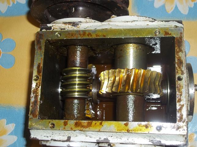

Откуда редуктор не знаю. Сделан качественно подшипники конусные натяг регулируется. Вес 12 кг.
Износа не заметил.На выходной вал думаю посадить фланец на горячую посадку будет очень плотно сидеть.
Потом в сборе на редукторе при вращающемся выходном валу прошлифую посадочную площадку фланца.
Площадка будет под 90 градусов к оси вращения с точностью меньше сотой доли мм. Чево и требуется для
стабильного вращения без уводки влево вправо.

нет я не об этом. вы видимо плохо знакомы с понятием периодической ошибки ведения. имелись ввиду люфты в сцеплениях шестерен. вот когда я моторизовал свою тогдашнюю EQ-5 я подошел к этому вопросу более-менее серьезно. хотя мне особо периодика и не нужна была в планетном наблюдении и фотографии.

Небольшой люфт в червячном редукторе конечно присутствует в точке соприкосновения червяка с латунной
шестерней.Решается просто смещением веса той детали что прикреплена к выходному валу в перед или
назад т.е делам постоянный натяг червяка и шестерни и этим убираем люфт .
Шаговых двигателей пока не купил. Для начала попробую двигатель с редуктором от стеклоочистителя авто.

я когда то тоже хотел сам изготовить "немку". но влез в это дело по уши и понял, что у меня минимум образование не то. хотя бы тот же сопромат-для меня это просто "понятие о...", слово! электронику простенькую можно запилить и самому, благо есть в сети схемы и софт от умельцев. как убирать люфт между червяком и шестерней это мы знаем самодельная голова монтировки. 16 Январь 2015 20:20 гораздо проблемнее шестерни и межзубовой люфт. конструкции вашего редуктора я не знаю.

Добрый вечер. Редуктор червячный на трех валах.

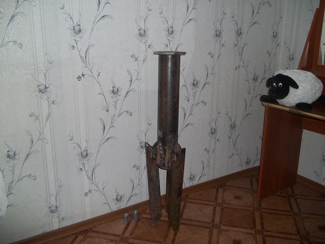

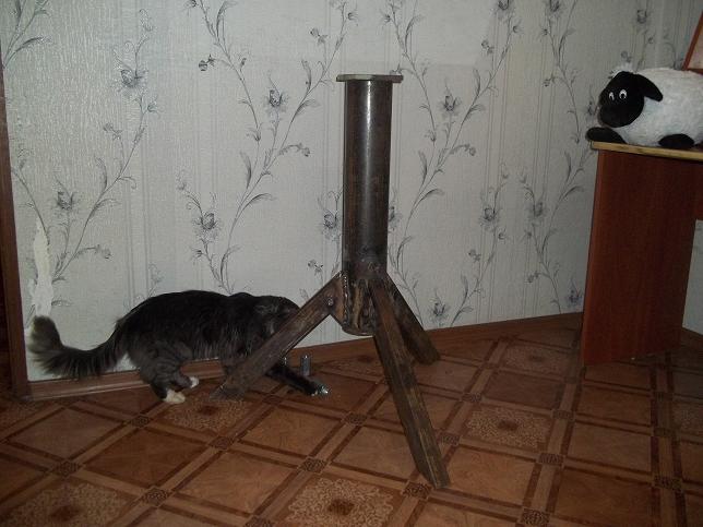

Сообщение  Заголовок сообщения: Re: самодельная голова монтировки.  |  Добавлено: 16.01.2015 21:44
Посты: 75

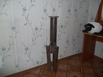

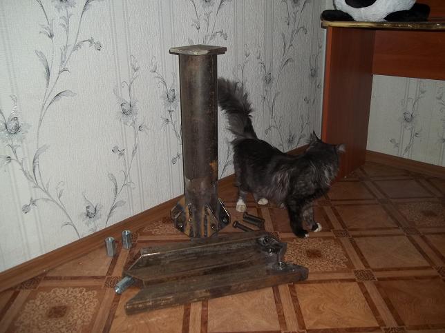

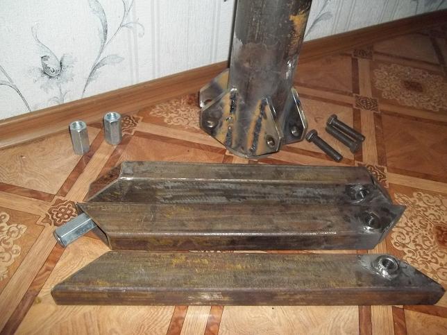

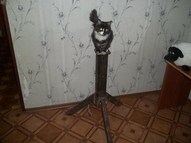

Сейчас делаю колонну для монтировки . Работы с ней еще много . Пока выглядит так
самодельная голова монтировки. 16 Январь 2015 21:44 первое
самодельная голова монтировки. 16 Январь 2015 21:44 второе
самодельная голова монтировки. 16 Январь 2015 21:44 третье
самодельная голова монтировки. 16 Январь 2015 21:44 четвертое
самодельная голова монтировки. 16 Январь 2015 21:44 пятое
