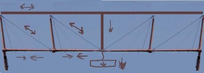

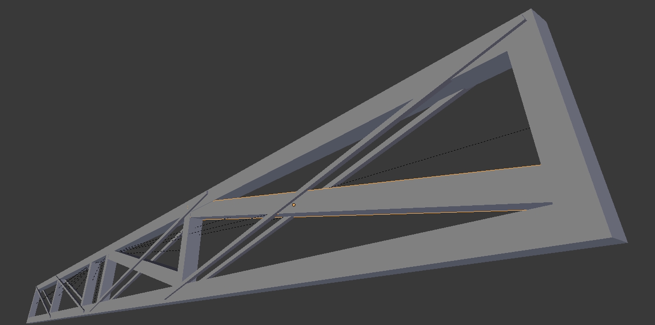

Для того чтобы не крутило поставил парно по одной с каждой стороны. Об этос еще нужно подумать. Я представляю себе так, что сейчас эти диагонали будут сопротивляться деформации фермы вниз, натягиваясь как трос. Кроме как порваться (а это нужно уж очень натянуть) с ними ничего не случится.

А вот эсли перевернуть, то те же косые будут подпирать, и так как они не очень толстые, по этому могут согнуться подпирая.

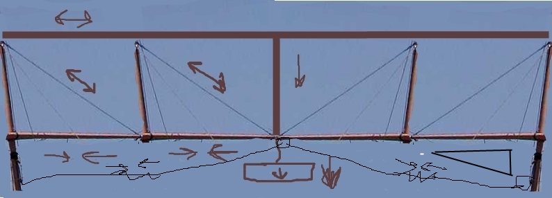

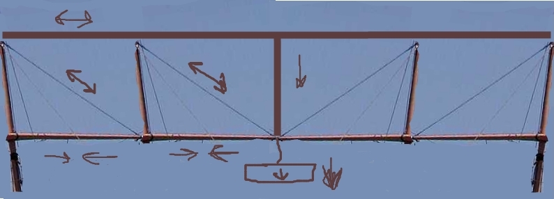

Алексей Проценко писал(а):Для того чтобы не крутило поставил парно по одной с каждой стороны. Об этос еще нужно подумать.
Алексей Проценко писал(а): Я представляю себе так, что сейчас эти диагонали будут сопротивляться деформации фермы вниз, натягиваясь как трос. Кроме как порваться (а это нужно уж очень натянуть) с ними ничего не случится.
Кости ног и рук , в разы больше выдерживают вертикальную нагрузку на опирание , чем боковую - это аналогия если что Проект беседки-купола 2,5м 31 Октябрь 2020 23:58 первое

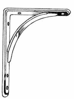

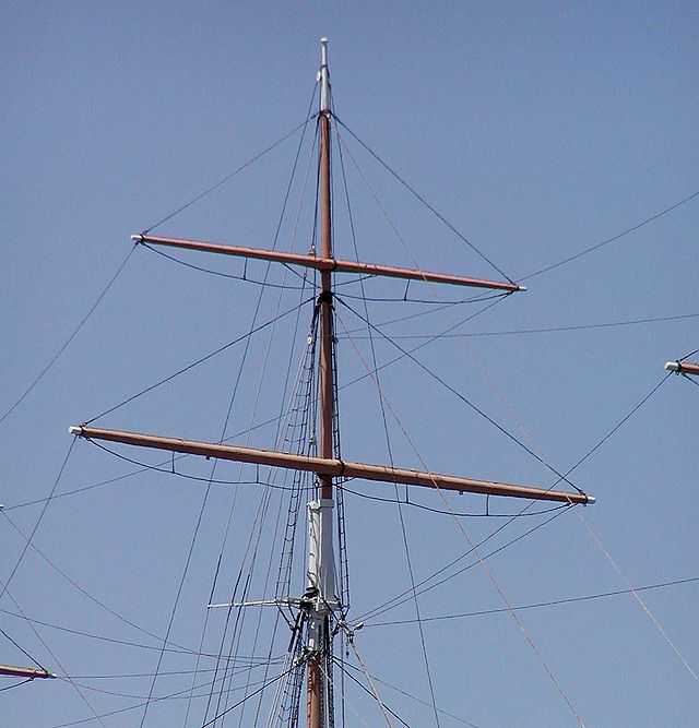

Стальные трубы на разрыв не держат, на разрыв нагрузка идёт по шву, там играет роль крепости узла (сварка, толщина металла). И к слову - трос имеет специальную конструкцию и специальную сталь, на соединениях петля!
Вы привели пример фотографии. На них мачта по центру - основной упор и на ней, тросы поддерживают балки! На второй фотографии ближе к вашей конструкции - боковая опора через косынку поддерживает балку! Проект беседки-купола 2,5м 31 Октябрь 2020 23:58 второе

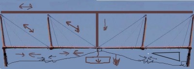

Швы по 10-12 см с и сверху и снизу, скорее порвется профиль чем месте сварки, все довольно симетрично. сверху стал вцентр и скакал и прыгал - вроде жестко. Ител ввиду такую схему

Если будет плохо, наверное возьму профиль 40х40 и вварю его между теми двумя. думаю будет идеально, связь и в торце и по бокам. Это будет супер.

Если не получится вставить внутрь целиком 40х40 возьму два профиля 40х20 и сложу их бок о бок или на крайняк такие же как стоят 20х20. снизу натяну и натяну стяжками всю конструкцию, будет у меня внизу два больших напряженных треугольника, а точнее по два на каждую балку а точнее 6.

Алексей Проценко 3056 писал(а):Если будет плохо, наверное возьму профиль 40х40 и вварю его между теми двумя. думаю будет идеально, связь и в торце и по бокам. Это будет супер.
Такая конструкция будет намного жестче Проект беседки-купола 2,5м 01 Ноябрь 2020 16:27

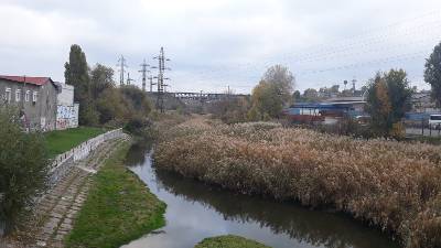

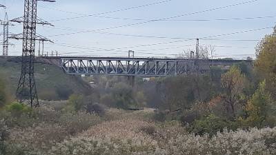

Только что, возвращаясь с командировки в Запорожье, по пути на автовокзал заметил прецедент на счет "ёлочки". От сердца слегка отлегло. Что лишь догадывался интуитивно, надеюсь, архитектор этого моста просчитал по формулам. Проект беседки-купола 2,5м 06 Ноябрь 2020 15:18

Хотя разумно, все таки, искать прецеденты до проэктирования и начала работ. А не прикрывать ими зад Проект беседки-купола 2,5м 06 Ноябрь 2020 15:22
