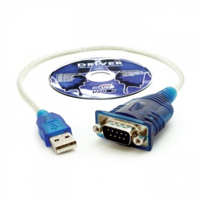

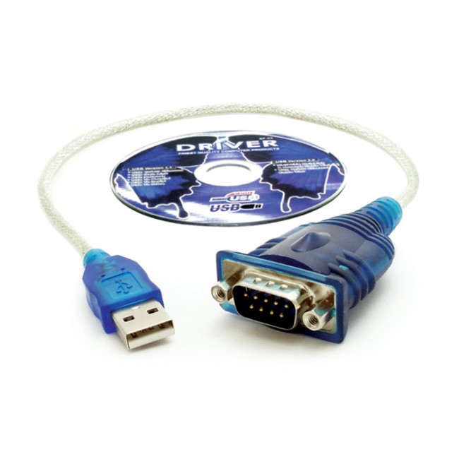

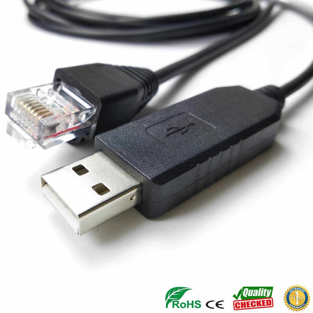

Навелса на место elev 345m и eye Alt 445 m.....тоисть висота над уровнем моря 00345 метра или 00445 метра?
Есть в комплекте кабель белий типа 1 вход джек 2 вход RS-232.... я так понял что через пульт если джек туда запихнуть и взять переходник на RS-232 to USB то можно подключить к Стилариуму?
Или уже лучче взять кабель для EQMOD и оно подойт?
