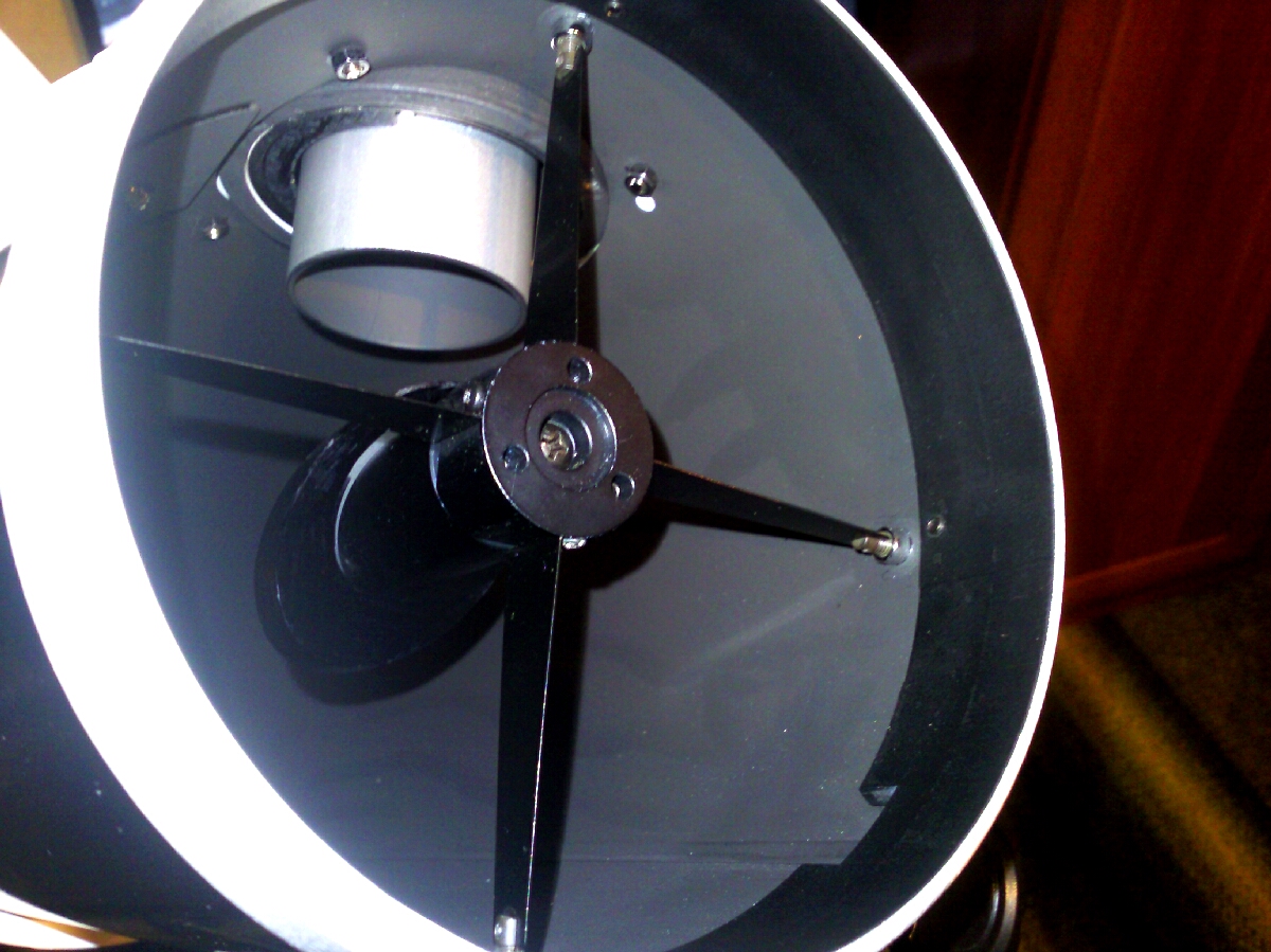

Сообщение  Заголовок сообщения: Re: Доводим до ума Sky-Watcher 150750 EQ3-2  |  Добавлено: 23.11.2014 17:24
с чернением рефрактора я в своё время справился...и думаю неплохо.
Вот дошло время до Ньютона.
Только вот с рефрактором было всё просто,а вот в рефлекторе много всяких побрякушек
Доводим до ума Sky-Watcher 150750 EQ3-2 23 Ноябрь 2014 17:24
разбирать как то боязно,но понимаю НАДО!.
Пару вопросов к Вадику...
Как вы красили главное зеркало?
И вот ещё фото..
Комментарий к файлу: как вы думаете здесь работа иметься?
