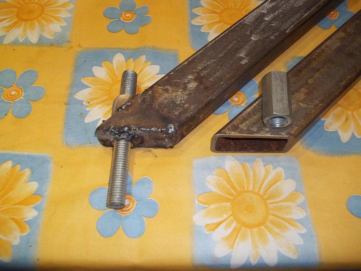

Игорь Становский
Сообщение  Заголовок сообщения: Re: самодельная голова монтировки.  |  Добавлено: 18.01.2015 10:12
Регистрация: 30 ноя 2014
Посты: 75
Откуда: Днепропетровск

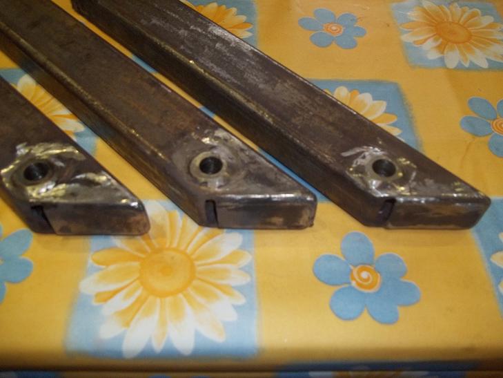

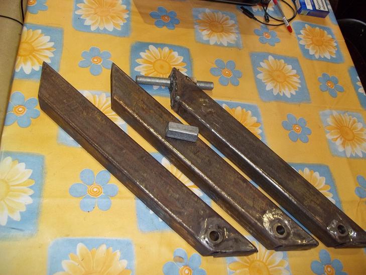

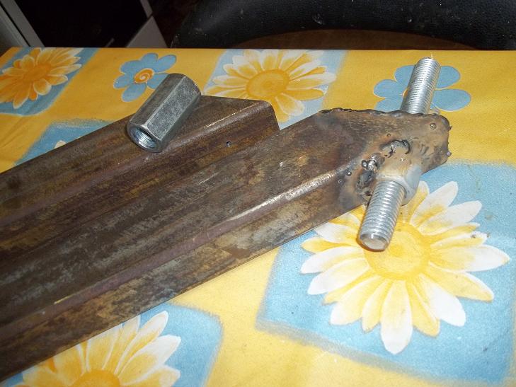

На одну ногу уже наварил снизу удлиненную гайку М18 и вкрутил шпильку. Такое будет на всех трех
ногах.Не успел вчера зачистить швы вечером пока смотрится поганенько сегодня исправлю.
Шпильки внизу на каждой ноге для регулировки уровня верхней площадки.
самодельная голова монтировки. 18 Январь 2015 10:12 первое
самодельная голова монтировки. 18 Январь 2015 10:12 второе

Виталий посмотрите внимательно видеоролики по монтировке EQ 8 . Там на каждой ноге вварена втулка
вверху и проушины с двух сторон толщиной по 10 мм а то и более . Шпилька внутри проушин и внутри
втулок ходит плотно и люфты минимальные . Ноги поворачиваются плотно без люфтов .
В моей треноге пробую сделать что то похожее. Каждая нога поворачивается под 45 град. и упирается
в центральную трубу.. Ноги не болтаются откидываются и складываются с усилием.
При таком весе и толщине железа никаких тросиков и растяжек не надо.
Жесткость и так очень высокая.
Еще немного фото
самодельная голова монтировки. 18 Январь 2015 10:47 первое
самодельная голова монтировки. 18 Январь 2015 10:47 второе

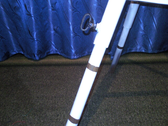

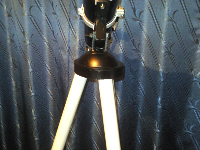

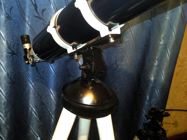

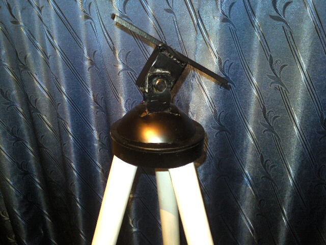

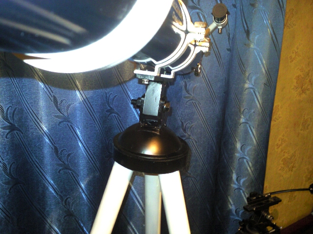

Сообщение  Заголовок сообщения: Re: самодельная голова монтировки.  |  Добавлено: 22.01.2015 19:00
предыдущая голова монтировки меня не устроила.
Голова с АZ 3 нормальная,но приходилось бы каждый раз переставлять её на самодельные ноги.
Решил не беспокоить АZ и зделать ещё одну голову.
Получилось не плохо,главное устойчиво.
На этот раз уделял внимание не только устойчивости,но и внешнему виду.
Из материалов использовались металические пластины 9мм,листовое железо,два диска с сеялки,корпус тракторной фары.
После сборки всё покрасил.
Лично мне понравилось самодельная голова монтировки. 22 Январь 2015 19:00

Игорь Становский
Сообщение  Заголовок сообщения: Re: самодельная голова монтировки.  |  Добавлено: 22.01.2015 19:08
Посты: 75
Добрый вечер. Юрий не совсем понятно как она вращается по горизонтали.
