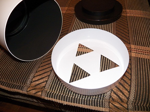

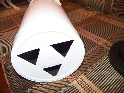

Сообщение  Заголовок сообщения: Re: Делаем простую фокусировочную маску Хартмана  |  Добавлено: 04.03.2015 21:00
Вот и я сделал маску,сделал с донышка от ведёрка с затирки швов для плитки,довольно мягкий пластмас,хорошо режется ножом и на бленду 150мм рефрактора налезла как заводская.Спасибо Игорь!

Сообщение  Заголовок сообщения: Re: Делаем простую фокусировочную маску Хартмана  |  Добавлено: 04.03.2015 21:03
Вот и я сделал маску,сделал с донышка от веёрка с затирки швов для плитки,довольно мягкий пластмас,хорошо режется ножом и на бленду 150мм рефрактора налезла как заводская.Спасибо Игорь!
Молодца, Валерий!
Аккуратно и красиво - можно ставить на поток Делаем простую фокусировочную маску Хартмана 04 Март 2015 21:03
Ждем новых астрофото с фокусировкой по маске.

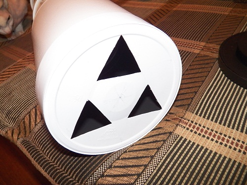

Сообщение  Заголовок сообщения: Re: Делаем простую фокусировочную маску Хартмана  |  Добавлено: 05.03.2015 19:08
Есть оказывается разных форм-но с треугольниками наверно самая удачная.
Делаем простую фокусировочную маску Хартмана 05 Март 2015 19:08
Сообщение  Заголовок сообщения: Re: Делаем простую фокусировочную маску Хартмана  |  Добавлено: 05.03.2015 21:18
... и простая в изготовлении Делаем простую фокусировочную маску Хартмана 05 Март 2015 21:18

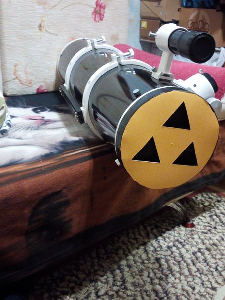

Сообщение  Заголовок сообщения: Re: Делаем простую фокусировочную маску Хартмана  |  Добавлено: 05.06.2015 23:09
И я сделал сейчас маску Хартмана. Первая версия на скорую руку. =)
Спасибо вам за инструкцию =)
Делаем простую фокусировочную маску Хартмана 05 Июнь 2015 23:09

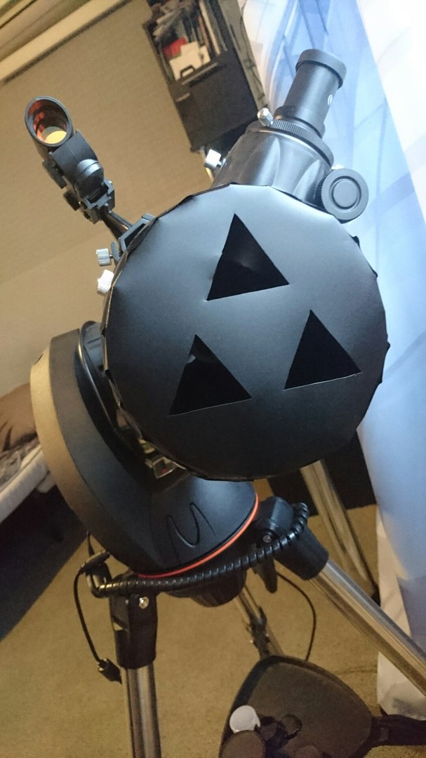

Сообщение  Заголовок сообщения: Re: Делаем простую фокусировочную маску Хартмана  |  Добавлено: 06.06.2015 09:24
Делаем простую фокусировочную маску Хартмана 06 Июнь 2015 09:24

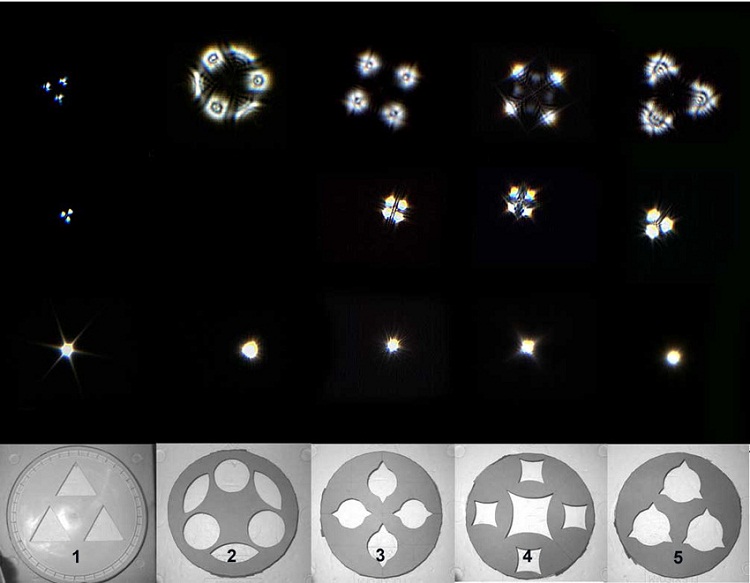

Сообщение  Заголовок сообщения: Re: Делаем простую фокусировочную маску Хартмана  |  Добавлено: 17.07.2016 23:49
Регистрация: 01 дек 2014
Посты: 129
Откуда: Москва
В визуальных наблюдениях всё просто, звезда это звезда, но в астрофотографии всё немного сложнее.
Если мы уменьшим экспозицию на своей камере, то сможем заметить продолжение в нашей любимой фокусировке.
Как нам всем известно, матрица это не глаз, нужно подбирать нужную экспозицию.
Делаем простую фокусировочную маску Хартмана 17 Июль 2016 23:49 первое
Треугольники - неплохая маска.
Лучевая система Бахтинова мне тоже понравилась.
Делаем простую фокусировочную маску Хартмана 17 Июль 2016 23:49 второе
Лично я настраиваюсь по мелким кратерам.
Самое главное - чтоб место съёмки было удачное и погодка спокойная.
Делаем простую фокусировочную маску Хартмана 17 Июль 2016 23:49 третье
А когда место съёмки неудачное и погода плохая, то мелких кратеров не видно, и звезда вовсе не звезда..
Делаем простую фокусировочную маску Хартмана 17 Июль 2016 23:49 четвертое
https://astroscope.com.ua/iskusstvo_ ... /29334.htm
Всем удачных кадров.
