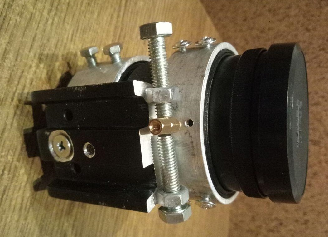

А что ето там такое около юстировачних крепежей главного зеркала?
Это кулек, закрывает зеркало от засветки. Если я конечно правильно понял вопрос.

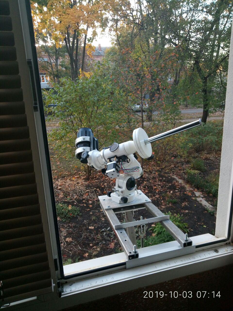

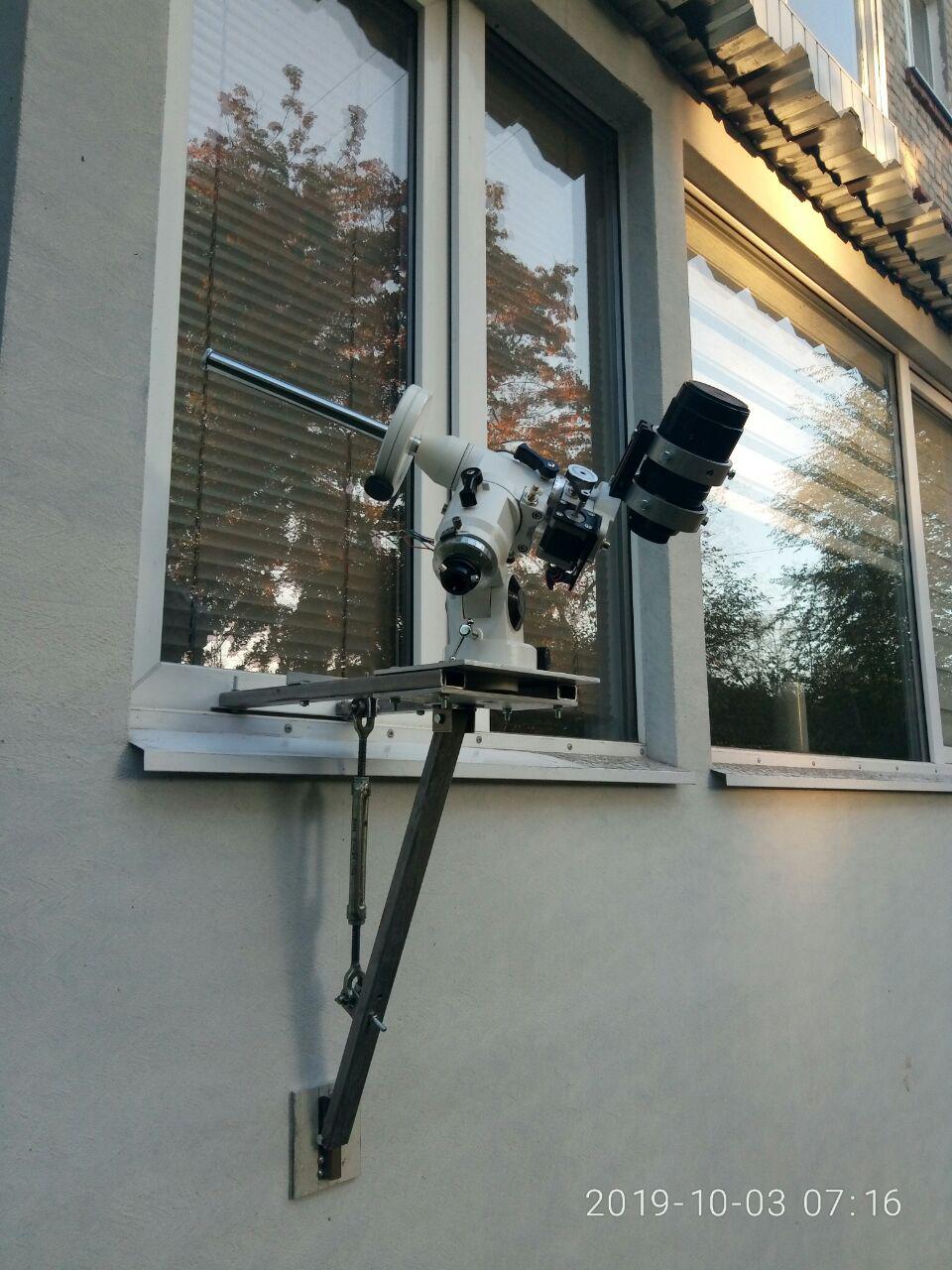

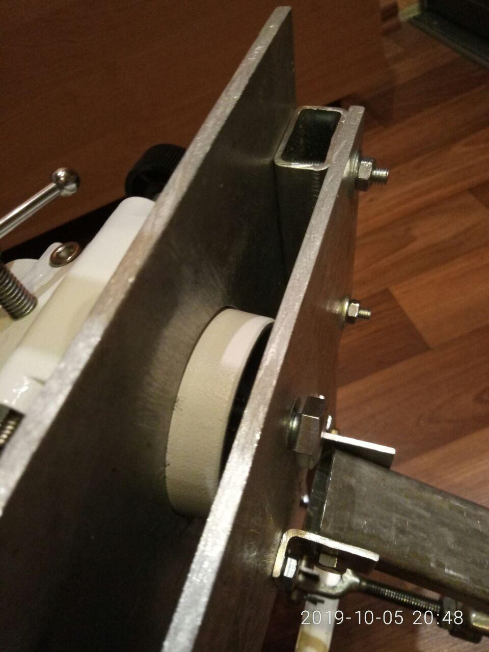

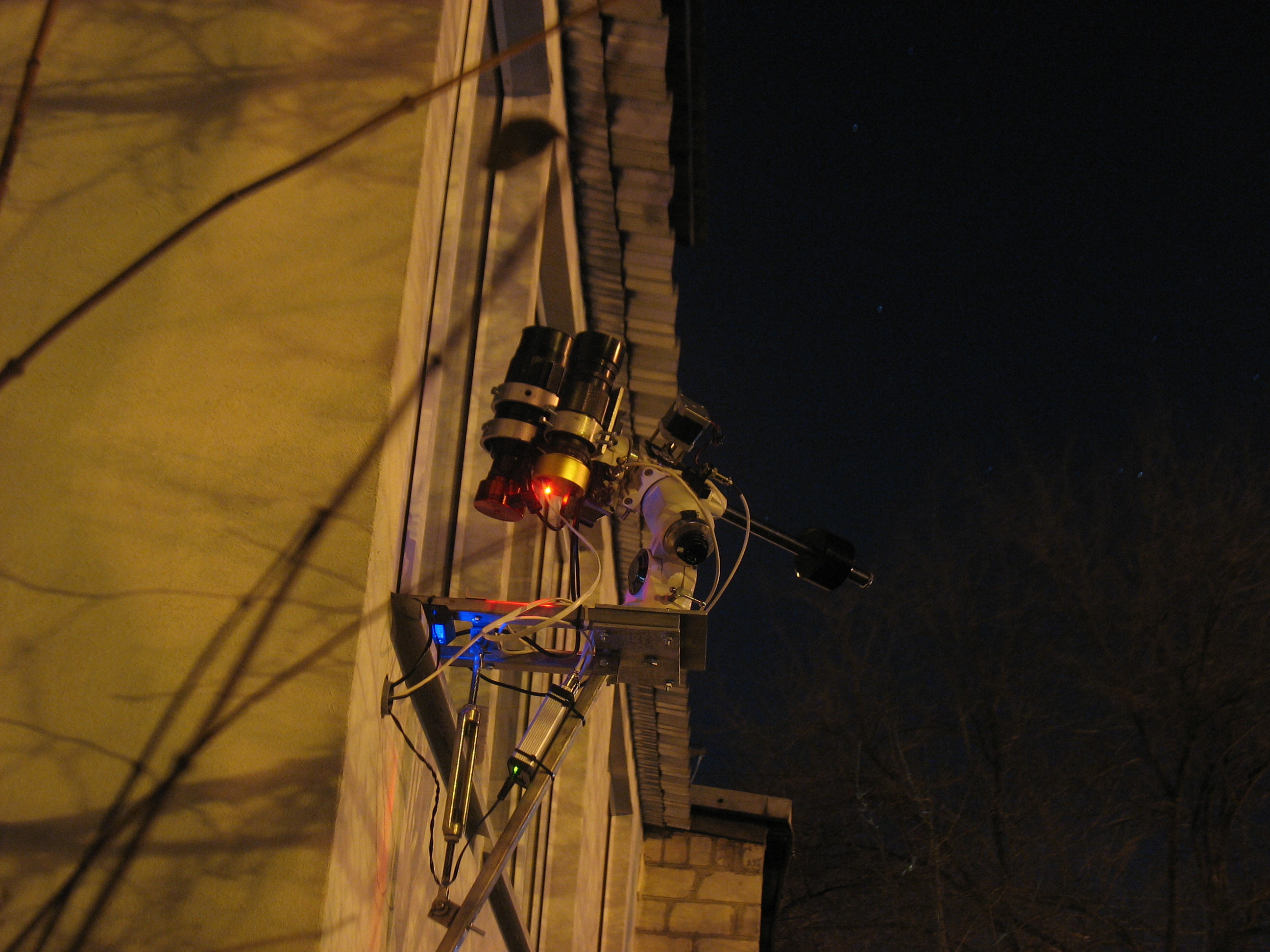

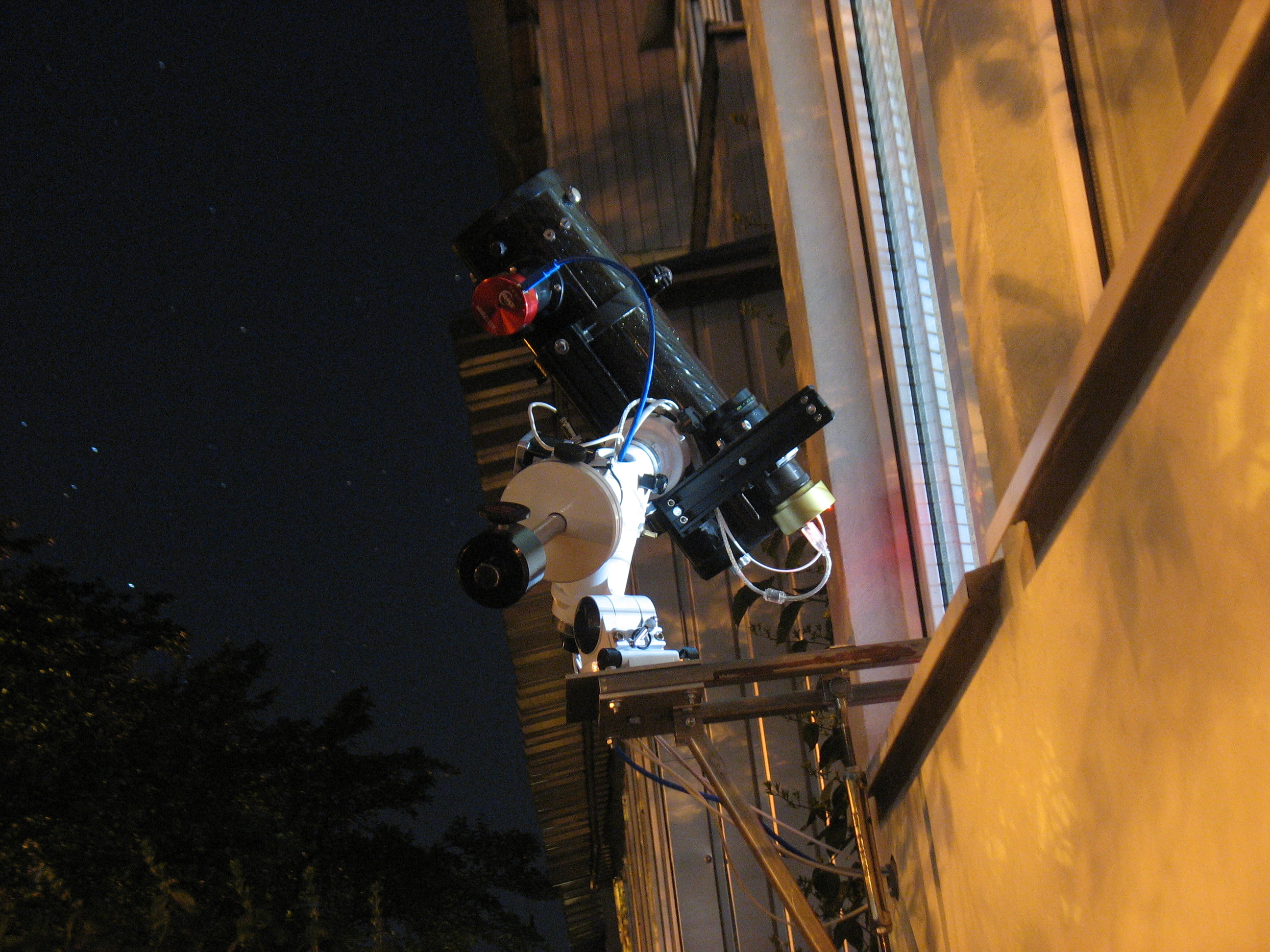

Приближение зимы, морозов, а хочется продолжать снимать, и не мерзнуть. Было принято решение уменьшить калибр, и заниматься съемкой не входя с оборудованием на улицу. Точнее оборудование выходит, а я нет. И так, была изготовлена специальная площадка, которая цепляется за кромку рамы металло-пластикового окна, при этом окно не потеряло возможности закрываться полностью. Для изготовления этого чуда инженерной мысли применялись профильная труба, уголки, и плиты из алюминия. Из инструментов: ножовка по металлу, дрель, напильник, наждак, и желание фотографировать сокровища звездного неба не выходя из дома. Наши улично-балконные обсерватории. И не только... 03 Октябрь 2019 10:19
Актуальный вид инструмента за работой.
Наши улично-балконные обсерватории. И не только... 03 Октябрь 2019 10:19 первое
Оборудование:
Телескоп системы ньютона SW BKP 114/500
Диаметр: 114 мм.
Фокус: 450 мм.
Относительное отверстие: 4
Телескоп временно задиафрагмирован до 90 мм. Соответственно действительное относительное отверстие - 5
Основная камера: ZWO ASI 178MM. Для получения цветного изображения применяются специальные CCD-фильтры красный, зеленый, синий. В качестве отсекающего фильтра служит фильтр Baader Planetarium NEODYMIUM, 1.25".
Монтировка: SW EQ3-2
На обе оси монтировки установлены шаговые двигатели, работой которых управляет самодельный блок управления на базе Arduino Nano. В блоке управления применены контроллеры шаговых двигателей с дроблением шага двигателя на 32 микрошага. Оси монтировки снабежны червячными парами. Червячная пара на оси прямого восхождения имеет 130 зубов. Кроме того, между червячной парой и двигателем установлен ременной промежуточный редуктор с редукцией 1/2.5 В сочетании с дроблением шага двигателя на 32
микрошага, дискретность шага составляет 0,62 угловых секунды.
На оси склонений червячная пара имеет 65 зубов, а промежуточный редуктор имеет редукцию 1/4. Соответственно дискретность шага по этой оси составляет 0,78 угловых секунды.

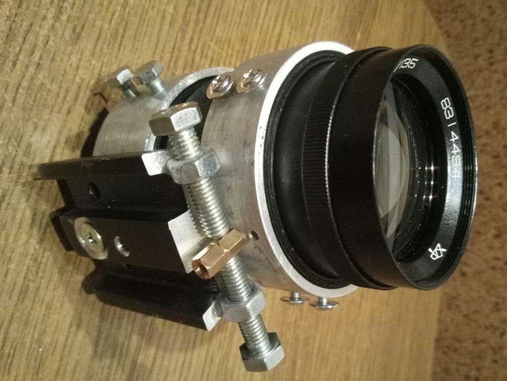

Автогид: В блоке управления реализована функция автогида. Гидирование осуществляется посредством порта автогида гидирующей камеры. В качестве гид-телескопа выступает фото объектив Юпитер 37А.
Гидирующая камера - старенькая QHY 5.

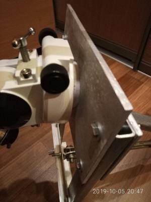

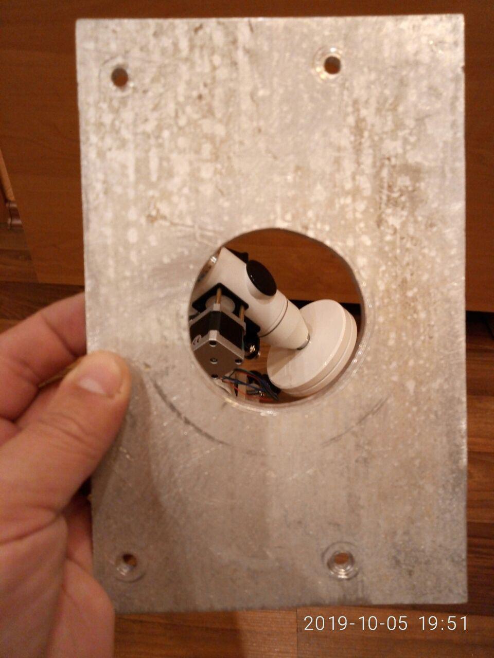

Алюиминиевая пластина с отверстием под основание головы. Толщина пластины 5 мм.
Наши улично-балконные обсерватории. И не только... 03 Октябрь 2019 10:19 двенадцатое

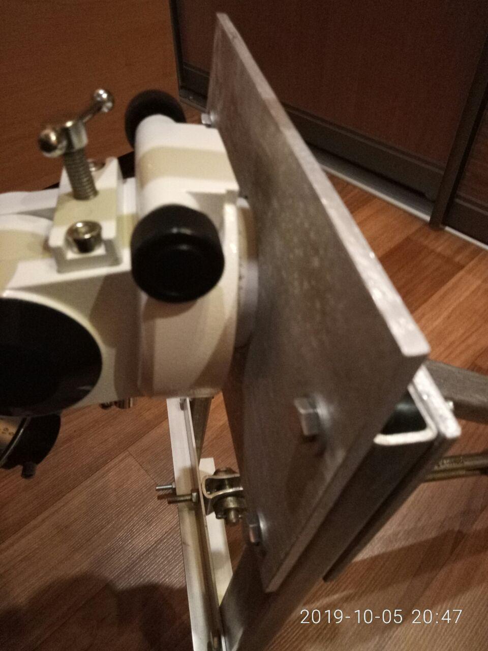

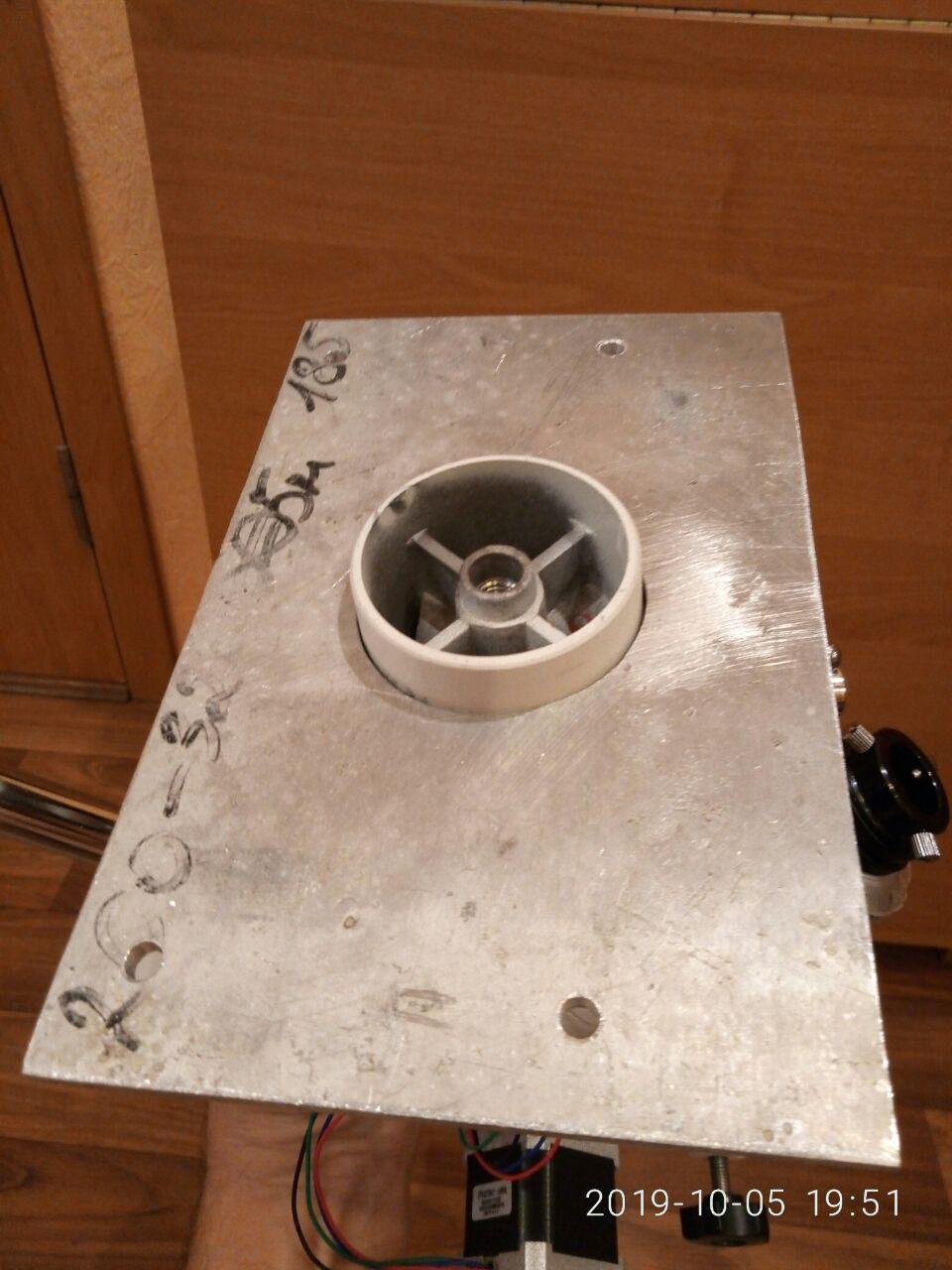

Эта же пластина, надетая на основание головы.
Наши улично-балконные обсерватории. И не только... 03 Октябрь 2019 10:19 одинадцатое
Процесс установки головы.
Наши улично-балконные обсерватории. И не только... 03 Октябрь 2019 10:19 десятое
Несколько с иного ракурса.
Наши улично-балконные обсерватории. И не только... 03 Октябрь 2019 10:19 девятое

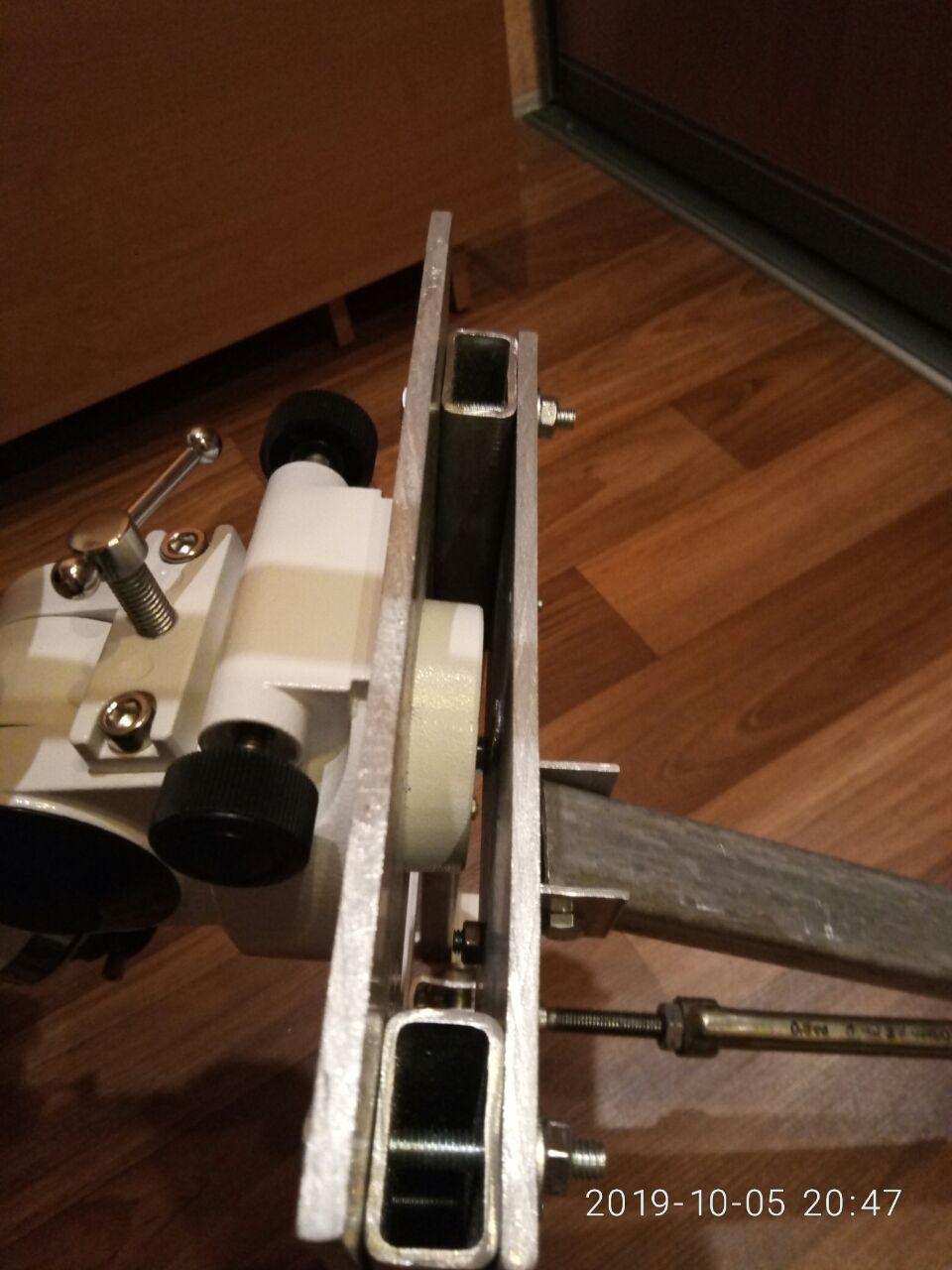

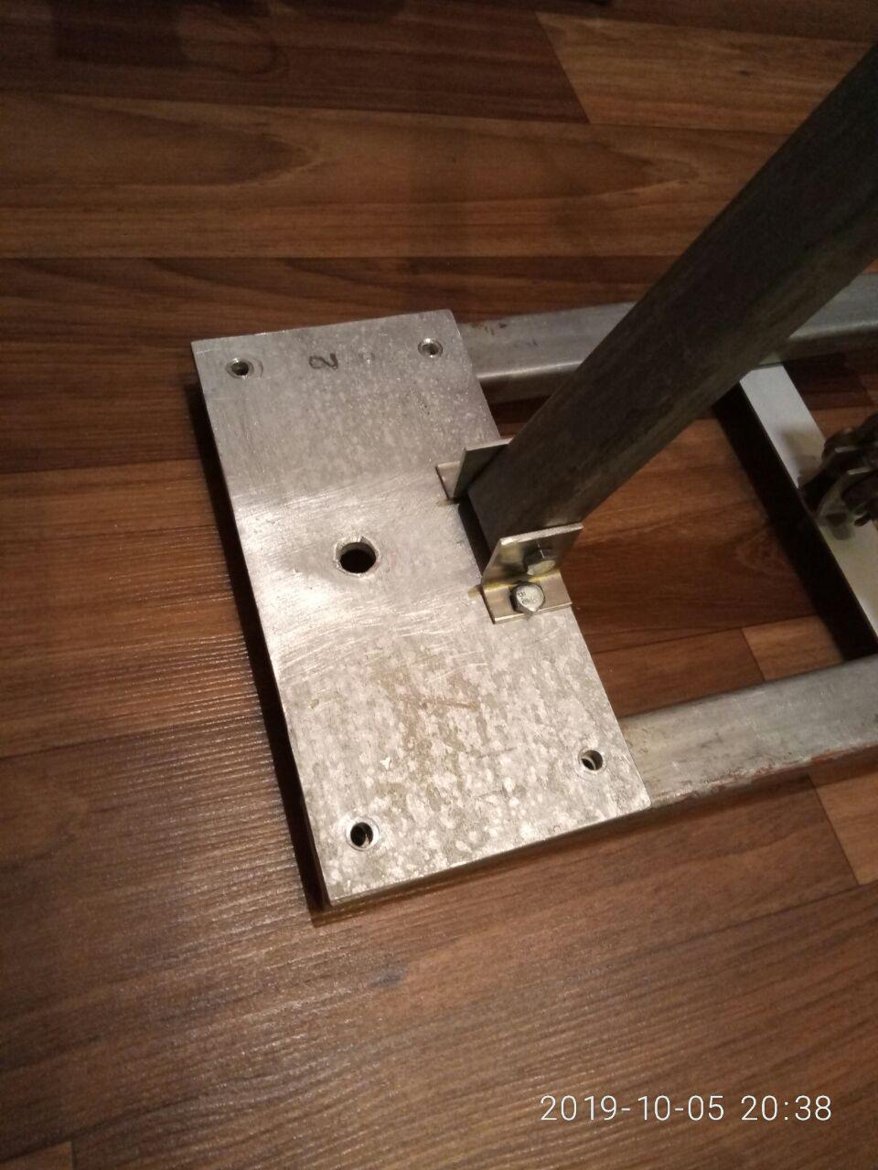

И прикручивается болтом, через отверстие в другой пластине.

Вид снаружи:
Наши улично-балконные обсерватории. И не только... 03 Октябрь 2019 10:19 четырнадцатое
Вид изнутри:
Наши улично-балконные обсерватории. И не только... 03 Октябрь 2019 10:19 тринадцатое

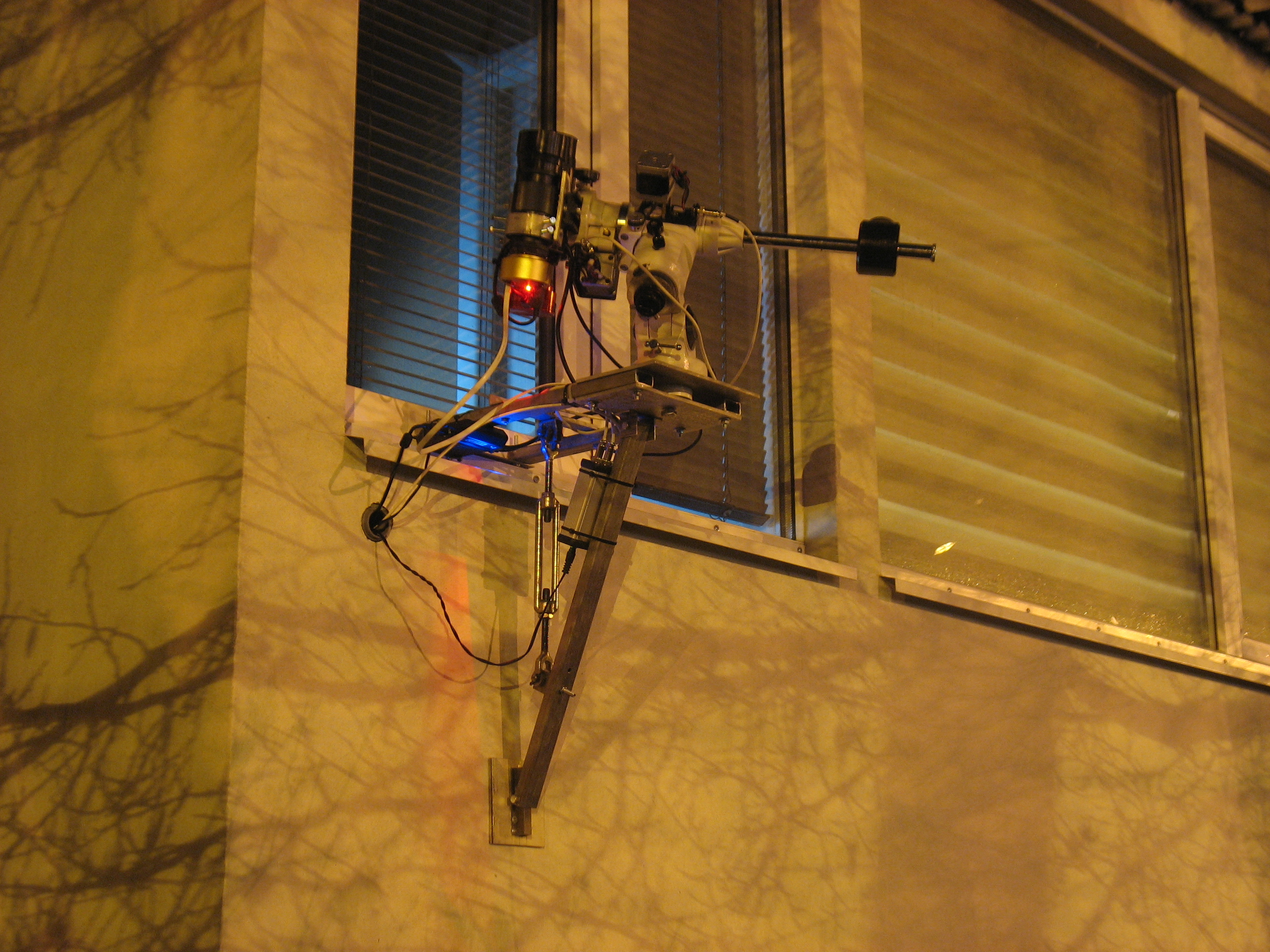

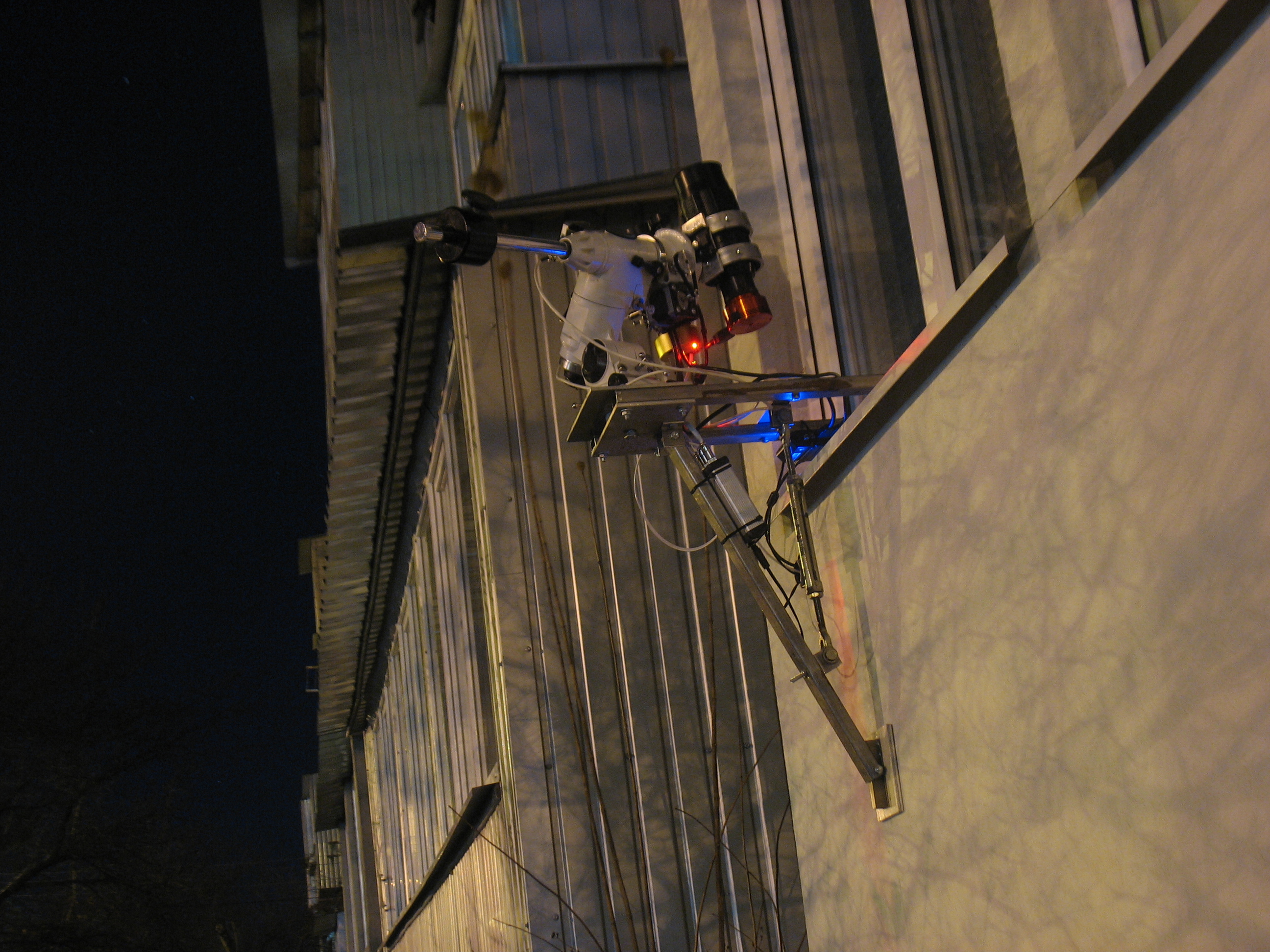

Во время съемки
Наши улично-балконные обсерватории. И не только... 03 Октябрь 2019 10:19 шестое
Наши улично-балконные обсерватории. И не только... 03 Октябрь 2019 10:19 пятое
Наши улично-балконные обсерватории. И не только... 03 Октябрь 2019 10:19 четвертое

Сообщение  Заголовок сообщения: Re: Наши улично-балконные обсерватории. И не только...  |  Добавлено: 03.10.2019 10:34
Очень оригинально и симпатично!
Желаю плодотворной астрофотографии.
