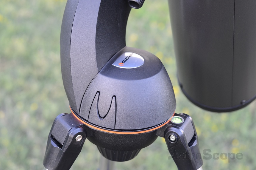

Сообщение  Заголовок сообщения: Re: самодельная голова монтировки.  |  Добавлено: 22.01.2015 19:32
Игорь Становский писал(а):

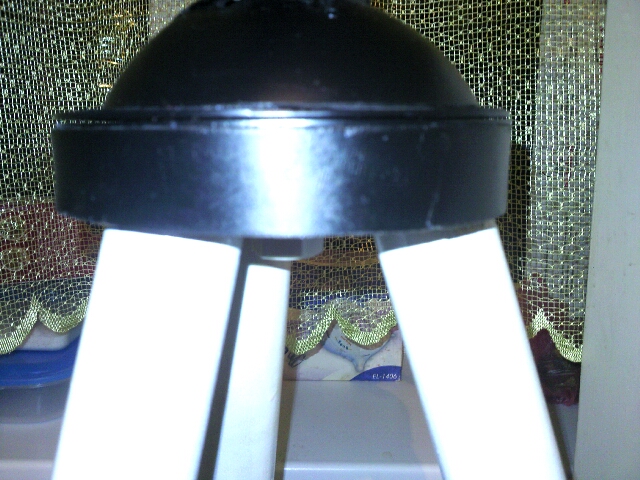

Добрый вечер. Юрий не совсем понятно как она вращается по горизонтали.
всё просто самодельная голова монтировки. 22 Январь 2015 19:32
два диска,один приварен к основе ног,его не видно за металическим кольцом,которое скрывает те изьяны,что остались от газового резака.
Не вы ли мне о них говорили?
Второй диск сверху,к нему приварен колпак.
Колпак просто для тюнинга..
Между дисками капроновая прокладка смазана литолом.
Ход плавный и без люфтов,что по горизонту,что по вертикали..

Юра поздравляю!
Монти супер!
Очень эстетично и оригинально.

ну видимо под корпус фары вырезано в пластине отверстие. что то типа танковой башни получилось ))) а вообще подождем ответ автора!
Сообщение  Заголовок сообщения: Re: самодельная голова монтировки.  |  Добавлено: 25.01.2015 13:44
этот корпус вобще не задействован ни в каких механических узлах.
Получился такой себе колпак,что скрывает изьяны сварки...
Наверное смотрел на целестроновскую монтировку самодельная голова монтировки. 25 Январь 2015 13:44

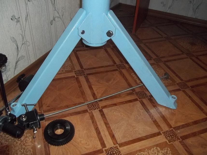

Сегодня собрал уже покрашенную треногу . Пока что с головой EQ 1.
самодельная голова монтировки. 25 Январь 2015 17:21 первое

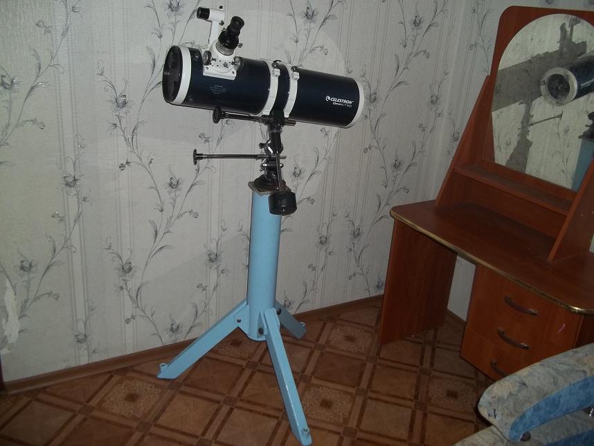

Сообщение  Заголовок сообщения: Re: самодельная голова монтировки.  |  Добавлено: 25.01.2015 17:56
самодельная голова монтировки. 25 Январь 2015 17:56
Ну такая труба для ЕКУ-1 тяжеловата - желаю скорейшего апгрейда.
П.С. Искатель какой-то нестандартный?

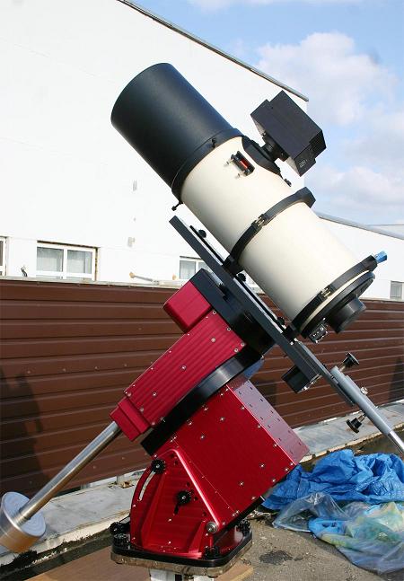

Завтра придет второй редуктор и начну собирать голову монтировки.
По грузоподъемности не хуже вот этой .
самодельная голова монтировки. 25 Январь 2015 18:16
