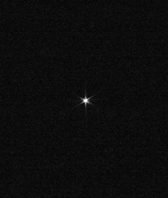

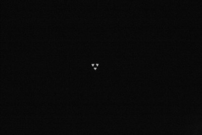

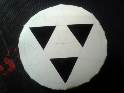

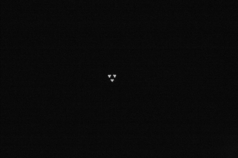

Вот и я ознакомившись с темой решил сконструировать сие ноу-хау! Делаем простую фокусировочную маску Хартмана 15 Декабрь 2017 22:56 первое Присоединяюсь ко всем благодарностям, Игорь!
Результат Делаем простую фокусировочную маску Хартмана 15 Декабрь 2017 22:56 второе глаз-алмаз Делаем простую фокусировочную маску Хартмана 15 Декабрь 2017 22:56 третье !
Только вот работает на выдержке в 1 сек, на меньшей эффекта нет, или я что-то неправильно делаю?

Сообщение  Заголовок сообщения: Re: Делаем простую фокусировочную маску Хартмана  |  Добавлено: 15.12.2017 23:03
Вы имеете ввиду лучи видны на выдержке от 1 сек?
Что значит "эффекта нет"?
Если фокус настроен - он будет на любой выдержке.
Сообщение  Заголовок сообщения: Re: Делаем простую фокусировочную маску Хартмана  |  Добавлено: 15.12.2017 23:05
Все верно. Просто маска скрадывает большую часть площади объектива. Поэтому надо использовать либо яркие звезды, либо увеличивать экспозицию. Одна секунда, это очень даже нормально.

Сообщение  Заголовок сообщения: Re: Делаем простую фокусировочную маску Хартмана  |  Добавлено: 15.12.2017 23:12
Регистрация: 28 ноя 2017
Посты: 232
Откуда: Украина, Запорожье.
Я в этом деле еще зелень зеленая, может где-то туплю, но результат лучиков как на фото 2 у меня получился только при выдержке в 1 сек и более. До 1 сек эффекта нет - картинка просто движется в округлой форме, растягивается и уменьшается.

Сообщение  Заголовок сообщения: Re: Делаем простую фокусировочную маску Хартмана  |  Добавлено: 15.12.2017 23:25
Михаил правильно подсказал. Просто не хватает яркости звезды или чувствительности камеры.

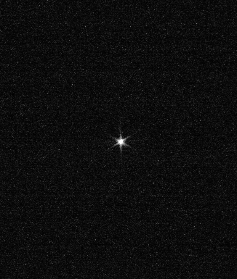

Alexandr Nikitov
Сообщение  Заголовок сообщения: Re: Делаем простую фокусировочную маску Хартмана  |  Добавлено: 16.12.2017 02:11
Посты: 232

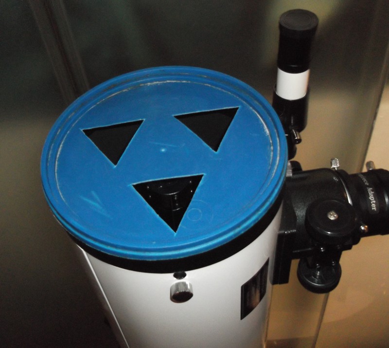

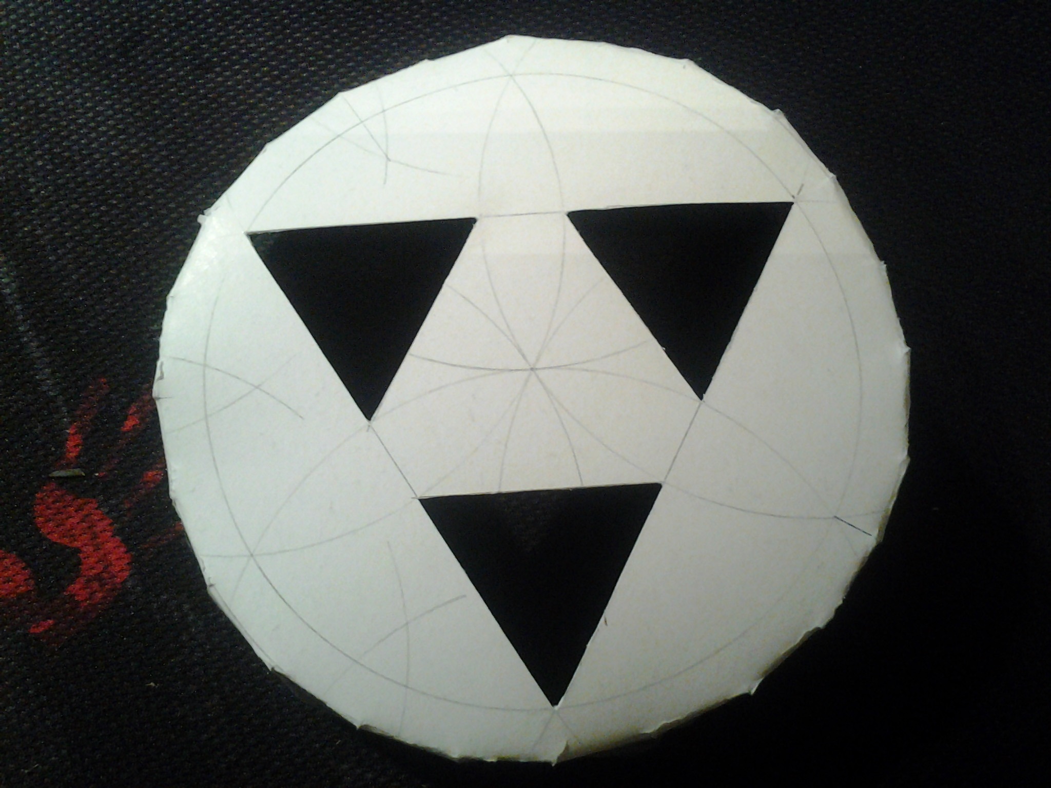

Тоже по этой инструкции делал себе маску на Доб 6", у меня маска вышла не очень симпатичная, но с своей задачей справляется.

Сообщение  Заголовок сообщения: Re: Делаем простую фокусировочную маску Хартмана  |  Добавлено: 16.12.2017 14:04
Вполне симпатичная Делаем простую фокусировочную маску Хартмана 16 Декабрь 2017 14:04 первое из какой-то крышки наверное?
