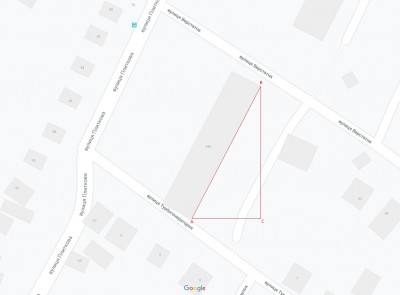

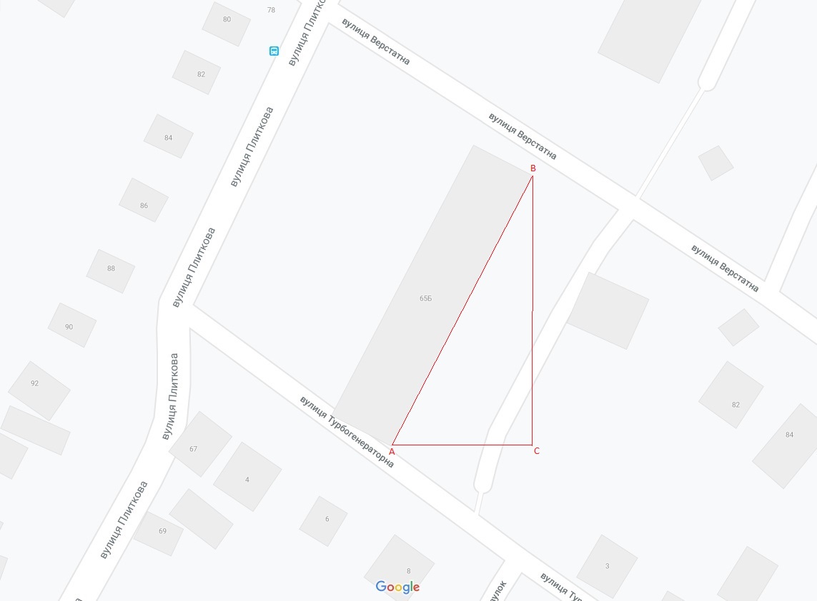

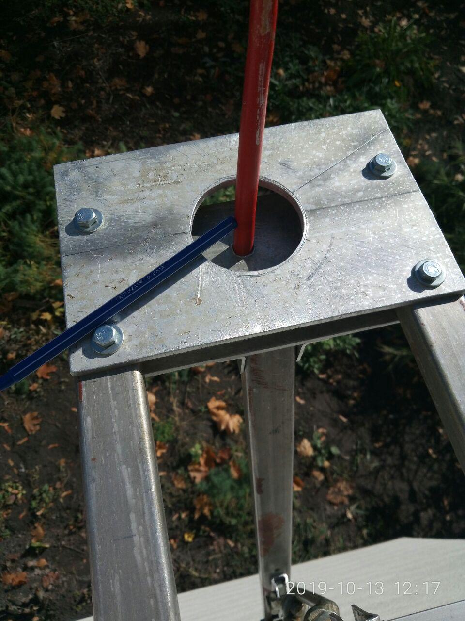

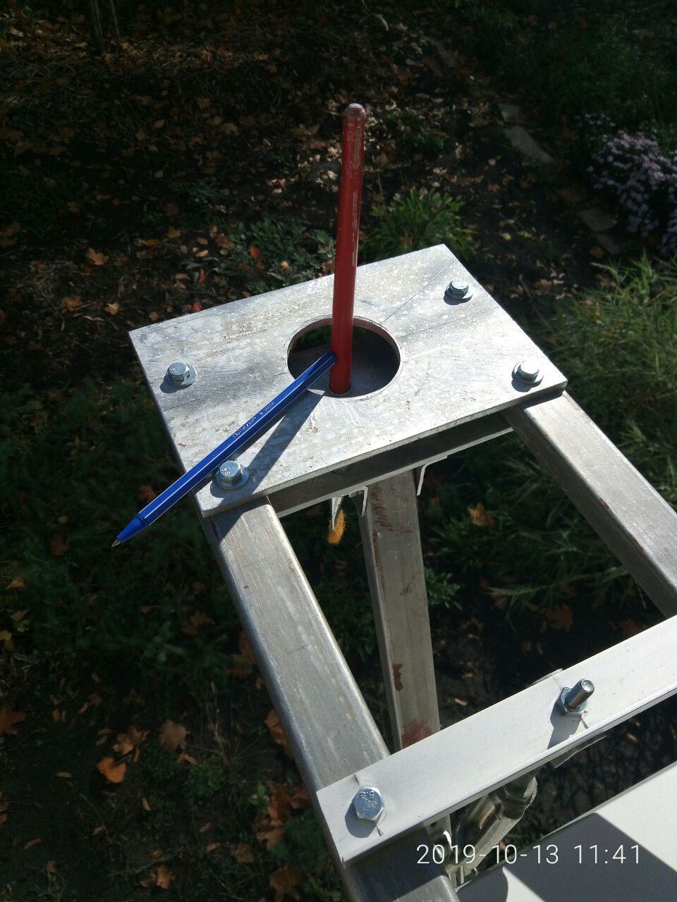

Кратко опишу, как найти приблизительное направление на полярную звезду, когда она не доступна. Собственно я тоже столкнулся с этим, поскольку окна моего балкона входят на юго-восток, полярная естественно не видна. Находите свой дом на карте. На рисунке рассмотрим дом 65Б. На карте север вверху, юг внизу. А дальше вспоминаем школьную геометрию. Рассматриваем треугольник АВС. В графическом редакторе меряем стороны АС и ВС, скажем в пикселях. Далее делим АС на ВС, и вспоминаем, что полученное число равно тангенсу угла В. Далее по тангенсу, при помощи калькулятора находим сам угол В. Вот это и есть тот самый угол, на который надо повернуть монтировку. Ну а дальше транспортир и линейка в помощь. Естественно это грубая установка полярной оси. А дальше метод дрейфа.
Наши улично-балконные обсерватории. И не только... 07 Октябрь 2019 14:35 третье
Описание метода дрейфа можно найти, перейдя по это ссылке: http://astro-talks.ru/forum/viewtopic.p ... &t=89#p370
Проверяем теорию. Лежащая ручка задает расчетное направление. Судя по стеллариму, через 40 мин. тень должна совпасть с ручкой.
Наши улично-балконные обсерватории. И не только... 07 Октябрь 2019 14:35 второе
Посмотрим.
В пределах погрешности совпало.

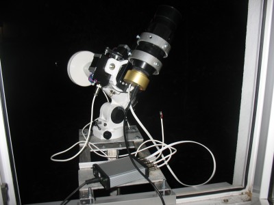

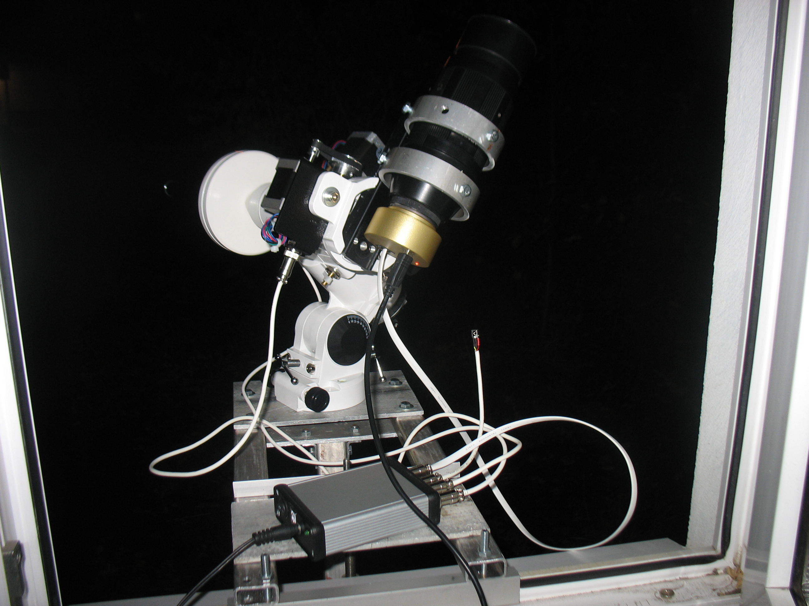

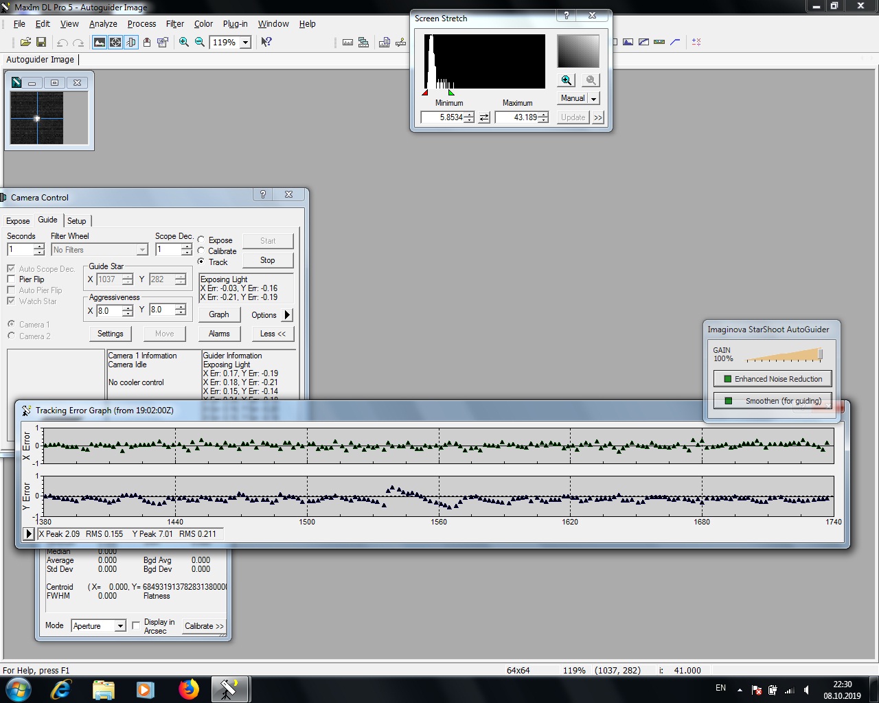

Сегодня дали небо, и удалось испытать мой астрофотокомплекс в действии. Правда сегодня ничего не снимал. Было проверено как себя чувствует монтировка на на окне. Так же было проверено гидирование. Должен заметить, что монтировка ЕКУ3-2 вполне себе с этим справляется, и наверняка очень даже пригодна для съемки с фокусом до 750 мм. Ну а меньший должна тянуть вполне уверенно. Сегодня на монтировке стоял только Юпитер 21М. На нем гид-камера, старушка QHY-5. Результат порадовал, в крайнем случае обнадежил. Ну, и собственно как это все выглядело.
Наши улично-балконные обсерватории. И не только... 08 Октябрь 2019 22:28 второе
А так же скрин экрана компьютера. Гидирующей программой выступал Maxim DL5. Собственно на скрине можно оценить график гидирования.

Оооооо супер я вижу у вас екудрайв и тд...жаль что мне Хек5 так на балкон не запхать=)))) Наши улично-балконные обсерватории. И не только... 09 Октябрь 2019 11:31
Сообщение  Заголовок сообщения: Re: Наши улично-балконные обсерватории. И не только...  |  Добавлено: 09.10.2019 12:03
Да. С ХЕК5 такой номер не пройдет. То не еку драйв.

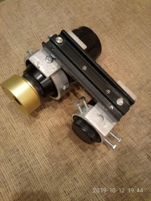

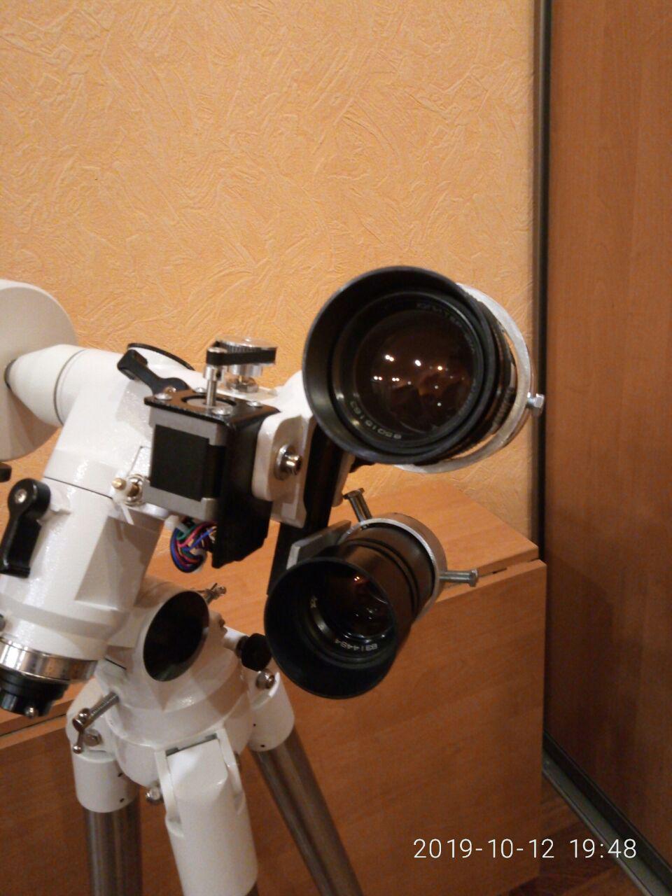

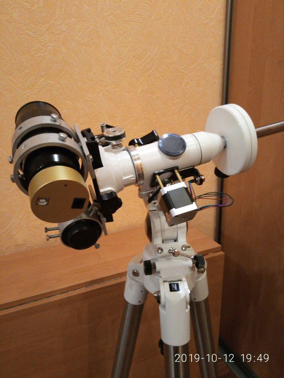

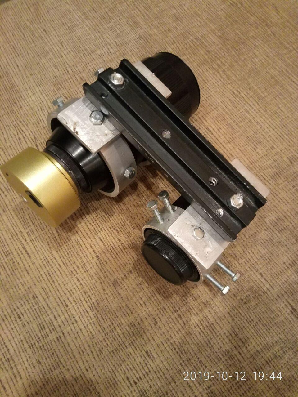

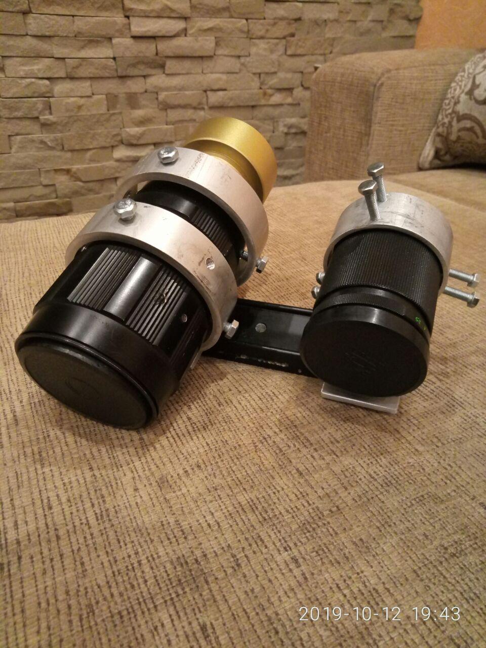

Продолжаю оттачивать мастерство владения ножовкой, напильником, дрелью, и другим мелким инструментом. Сегодня закрепил на планку "ласточкин хвост" своих объективы. Юпитер 21М, как основной инструмент, и Юпитер 37, как гид. Вот что получилось.
Наши улично-балконные обсерватории. И не только... 12 Октябрь 2019 19:23 пятое
С обратной стороны:
Наши улично-балконные обсерватории. И не только... 12 Октябрь 2019 19:23 четвертое

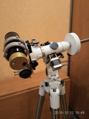

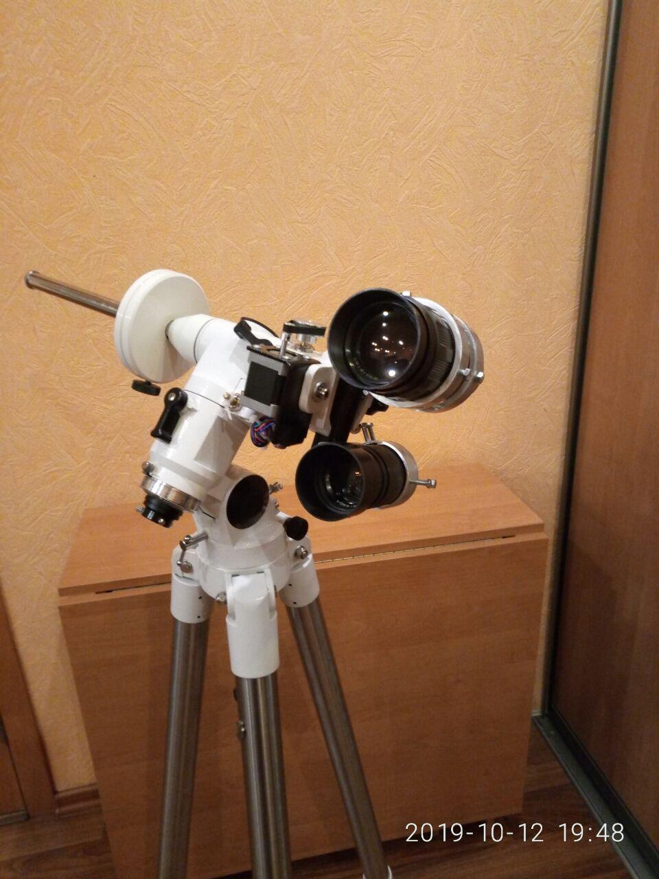

А так это выглядит на голове ЕКУ3-2
Наши улично-балконные обсерватории. И не только... 12 Октябрь 2019 19:23 третье
Наши улично-балконные обсерватории. И не только... 12 Октябрь 2019 19:23 второе
Наши улично-балконные обсерватории. И не только... 12 Октябрь 2019 19:23 первое

А из чего сделана наружная стена балкона? Не рассматривался ли вариант крепления сетапа к ней? Ну например на стену прикрепить квадратную пластину с гайками и к ним прикрутить мини-колонночку, на которую устанавливать сетап. Вместо пластины возможно просто вмуровать гайки/трубки с резьбой внутри, чтобы на лето допустим снимать. Вмуровнные гайки не портят внешний вид балкона вроде бы... К чему все это собственно? Ну во-первых, цеплять все к оконной раме как то не очень удобно и практично, она ведь как-никак, но гнется. Во-вторых, мне кажется, что рама окна будет немного страдать при закрывании, ведь одно дело мет. конструкция, а второе просто шнурки ЮСБ и питания. Раму бы надо закрывать, что бы тепловые потоки квартиры не мешали. Ну это чисто мое видение реализации Наши улично-балконные обсерватории. И не только... 15 Октябрь 2019 11:08 Сама задумка уже в таком виде как есть заслуживает кучи похвал и одобрения.
Сообщение  Заголовок сообщения: Re: Наши улично-балконные обсерватории. И не только...  |  Добавлено: 15.10.2019 11:47
Такой вариант у меня не пройдет. Балкон обшит толстым пенопластом. И еще первый этаж. Колонны, площадки, и т.д., это в помощь злоумышленникам. Рама хорошо справляется. Не алнирую использовать тяжелый инструмент. А провода, со временем, проведу мимо рамы. Как то так. Зайдешь в гости сможешь увидеть все своими глазами. Наши улично-балконные обсерватории. И не только... 15 Октябрь 2019 11:47
