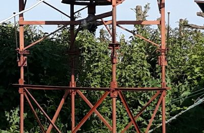

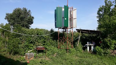

Процес підіймання вже придумав і навіть відрепетирував на вітрячку. Буду почерзі на невелику висоту піднімати на кожній опорі донкратами. Я вже так зробив і підняв вітрячок на пасіці. Обов'язково покажу. Це довгий процес, але вага виробу при цьому не критична і можна зробити одному. Монтую все на землі щоб не бігати постійно то на гору то вниз. Принцип такий, як електрик на кігтяг піднімається на електричну опору, невеликими кроками, на цей раз "лізтиме" одразу по шести опорах одночасно. Дуже сподіваюся що принцип спрацює, він мене ще ніколи не підводив. Тільки потрібні будуть деякі удосконалення.

Вітрячок важить біля 200кг. Піднімав його на різьбах, закручуючи отой довгий болт, він впирається в зомут. Доки тримається на трьох інших болт викрусую хомут підіймаю по трубі і знову затягую, і так усі по черзі. За день нідняв н 1,5м. Тут буде трішки потужніша і точніша система.

На сколько я вас понял, колонны у вас будут из бетона. И я не до конца понимаю , как ваш способ применим к бетонным столбам. Или - с начала вы поднимете конструкцию на металлической обрешотке, а потом зальёте бетон? Мне думается в данном случае, лебёдка была бы практичнее!

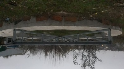

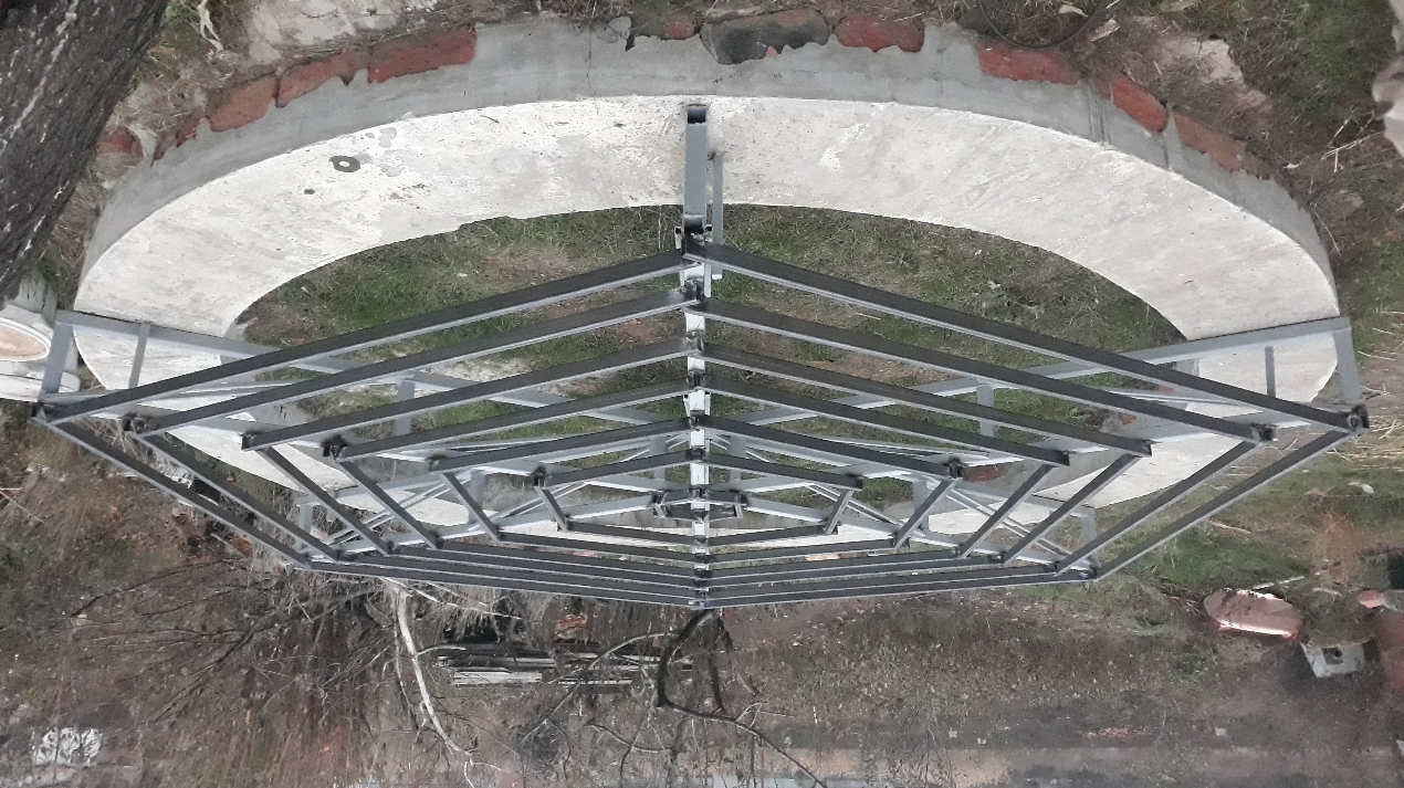

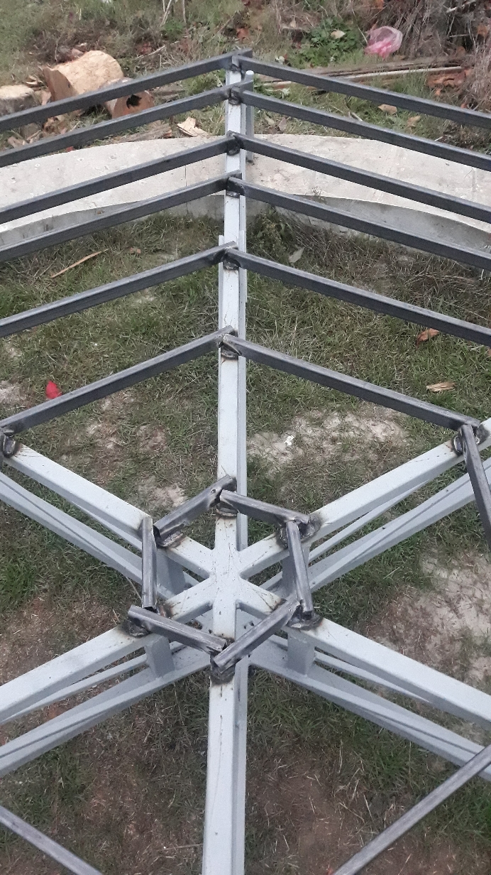

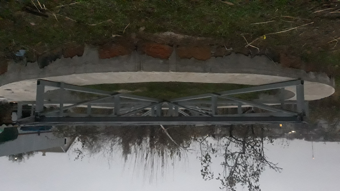

Сьогодні за три години приварив перекладини. Витратив приблизно кілограм електродів. Походив по перекладинах, начебто не прогинаються під моєю вагою.

Спочатку поставлю арматуру по якій буде підніматися конструкція. А потім на арматуру опалубку і залью бетоном. Наступний донкрат буде опиратися на цю забетоновану частину, підніму на 30-40 мс. Знову залью. Пичергово черех одну 3х3. І завжди буде три точки опори. (Там ще багато деталей, але то по ходу справи).

Не знаю чому фото перевернуте. На телефоні вертів і так і так-все одно публікує верх ногами. Проект беседки-купола 2,5м 20 Ноябрь 2020 19:06
