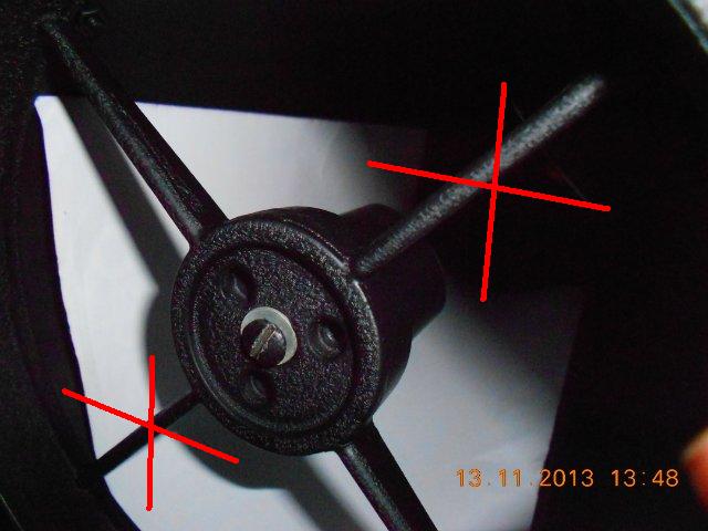

всем привет.по тех отзывам слышал,что растяжки паука у 1309 толстые,что дает некие изъяны.в связи с этим появился вопрос-если из 4 растяжек оставить только 2 ?

Сообщение  Заголовок сообщения: Re: Доработка SkyWatcher1309(чернение,нанесение точки на ГЗ.  |  Добавлено: 10.02.2014 15:20
Вадим, толшина растяжек влияет на дифракционную картинку звезд при фотоработах, для визуала это особо не критично. Я бы не заморачивался.
Сообщение  Заголовок сообщения: Re: Доработка SkyWatcher1309(чернение,нанесение точки на ГЗ.  |  Добавлено: 10.02.2014 16:10
понял,просто уже начал подумывать о таком
Доработка SkyWatcher1309 (чернение, нанесение точки на ГЗ..) 10 Февраль 2014 16:10
Сообщение  Заголовок сообщения: Re: Доработка SkyWatcher1309(чернение,нанесение точки на ГЗ.  |  Добавлено: 10.02.2014 16:16
Интересные растяжки (я насчет применения линейки) Доработка SkyWatcher1309 (чернение, нанесение точки на ГЗ..) 10 Февраль 2014 16:16 первое
Кстати, три растяжки дадут у звезд шесть лучей, а четыре растяжки только четыре луча Доработка SkyWatcher1309 (чернение, нанесение точки на ГЗ..) 10 Февраль 2014 16:16 второе
Сообщение  Заголовок сообщения: Re: Доработка SkyWatcher1309(чернение,нанесение точки на ГЗ.  |  Добавлено: 10.02.2014 17:14
ага,понял.спасибо.оставляю как есть.

Сообщение  Заголовок сообщения: Re: Доработка SkyWatcher1309(чернение,нанесение точки на ГЗ.  |  Добавлено: 11.02.2014 10:24
Регистрация: 05 дек 2011
Посты: 1255
Доработка SkyWatcher1309 (чернение, нанесение точки на ГЗ..) 11 Февраль 2014 10:24 первое
Линейка пригодилась)))) Доработка SkyWatcher1309 (чернение, нанесение точки на ГЗ..) 11 Февраль 2014 10:24 второе Доработка SkyWatcher1309 (чернение, нанесение точки на ГЗ..) 11 Февраль 2014 10:24 второе Доработка SkyWatcher1309 (чернение, нанесение точки на ГЗ..) 11 Февраль 2014 10:24 второе
