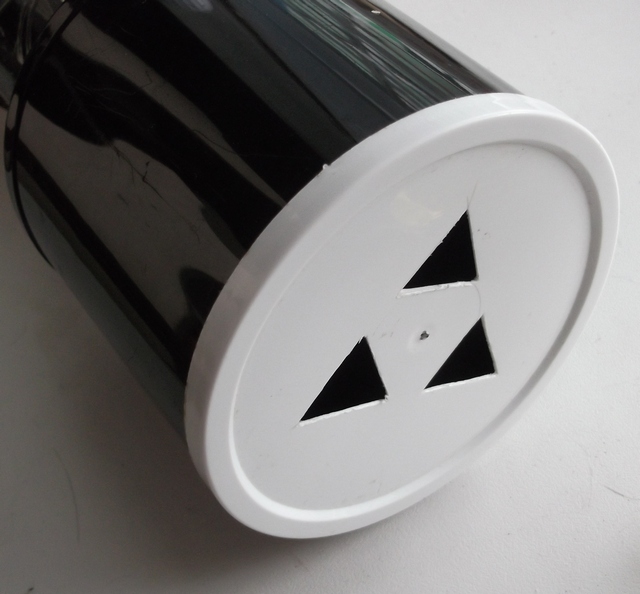

Сообщение  Заголовок сообщения: Re: Делаем простую фокусировочную маску Хартмана  |  Добавлено: 17.12.2017 04:22
из какой-то крышки наверное?
Да, крышка из под контейнера для круп Делаем простую фокусировочную маску Хартмана 17 Декабрь 2017 04:22

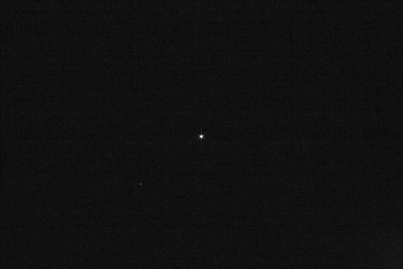

Сообщение  Заголовок сообщения: Re: Делаем простую фокусировочную маску Хартмана  |  Добавлено: 26.05.2018 08:12
Сделал маску для своего скопа 60/360 из пл. крышки, правда аккуратно вырезать сами трех угольники не получилось, но главное работает.
Делаем простую фокусировочную маску Хартмана 26 Май 2018 08:12 первое

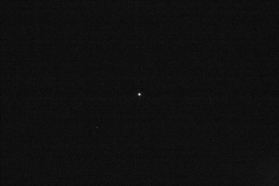

Сообщение  Заголовок сообщения: Re: Делаем простую фокусировочную маску Хартмана  |  Добавлено: 15.09.2018 14:36
Регистрация: 28 ноя 2017
Посты: 232
Откуда: Украина, Запорожье.
Заметил интересную особенность. При лунно-планетной съемке фокус можно выставлять по гистограмме Делаем простую фокусировочную маску Хартмана 15 Сентябрь 2018 14:36 В точке фокуса гистограмма будет максимальной. Может быть это касается только З-Л телескопов?

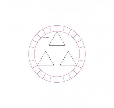

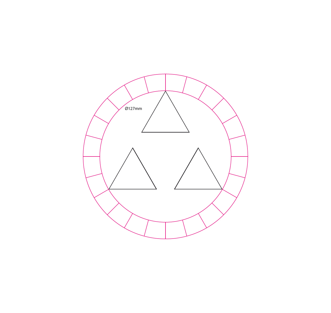

Vadim Dikovskiy
Сообщение  Заголовок сообщения: Re: Делаем простую фокусировочную маску Хартмана  |  Добавлено: 21.09.2018 16:46
Регистрация: 15 авг 2018
Посты: 24
Приветствую!
Может кому пригодится готовый шаблон под маску для вырезания плоттером, лазерным станком или просто для распечатки.
Делал на свой Мак 127мм. Файл векторный, можно пропорционально масштабировать под размер Вашего зеркала телескопа.
С Ув.
https://www.dropbox.com/s/pi8lzotroqoet ... e.eps?dl=1
Делаем простую фокусировочную маску Хартмана 21 Сентябрь 2018 16:46
Сообщение  Заголовок сообщения: Re: Делаем простую фокусировочную маску Хартмана  |  Добавлено: 21.09.2018 17:36
Добро пожаловать на форум. Мне кажется что треугольники можно чуть отодвинуть от края. Там же еще толщину стенок трубы надо учесть.
Vadim Dikovskiy
Сообщение  Заголовок сообщения: Re: Делаем простую фокусировочную маску Хартмана  |  Добавлено: 22.09.2018 19:42
Посты: 24
В исходном файле по ссылке всё правильно. Это я залил не ту «превьюшку». Прошу прощения.
Сообщение  Заголовок сообщения: Re: Делаем простую фокусировочную маску Хартмана  |  Добавлено: 22.09.2018 20:40
Принято. Делаем простую фокусировочную маску Хартмана 22 Сентябрь 2018 20:40
