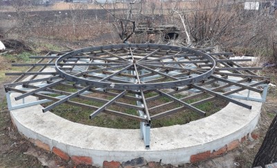

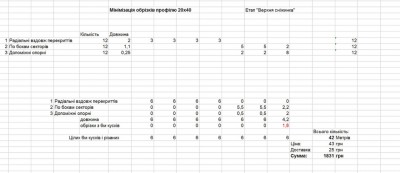

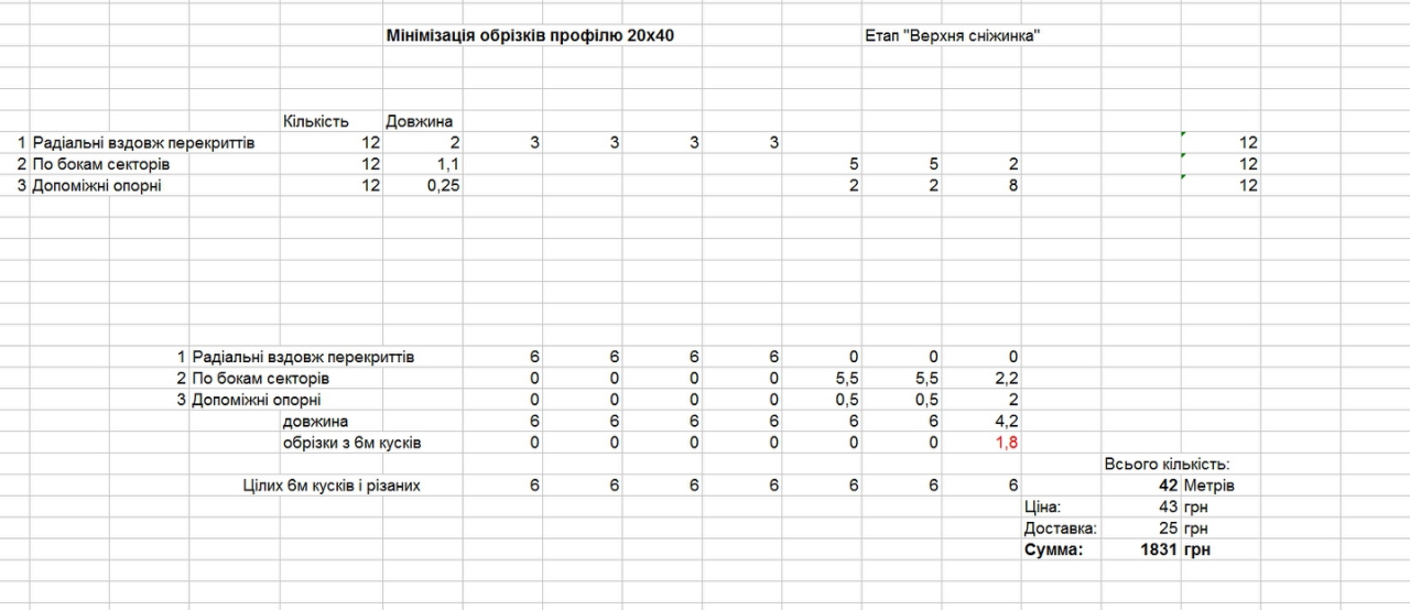

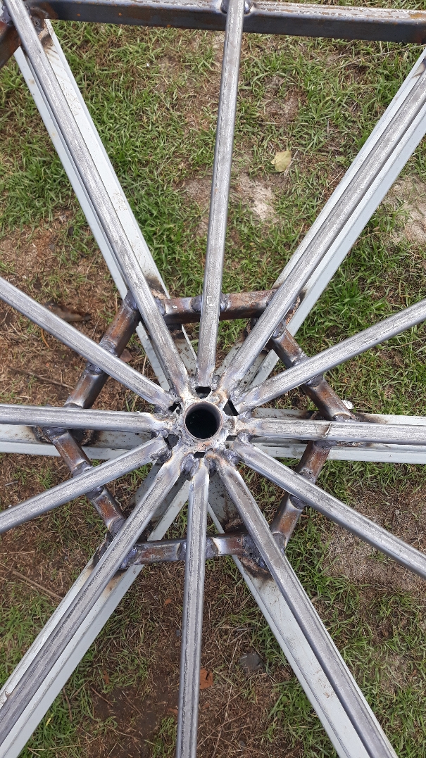

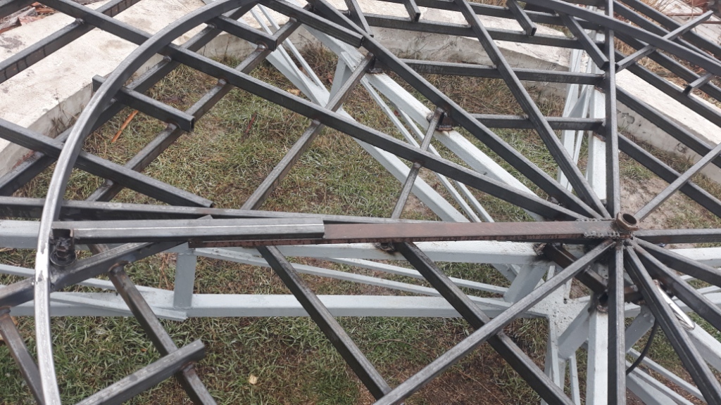

Сьогодні був чудовий карантин вихідного дня, і я не скучав. Чергові 1831 грн. освоєно на будівництві.
Проект беседки-купола 2,5м 28 Ноябрь 2020 20:39 первое
Проект беседки-купола 2,5м 28 Ноябрь 2020 20:39 второе
Проект беседки-купола 2,5м 28 Ноябрь 2020 20:39 третье

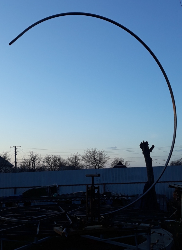

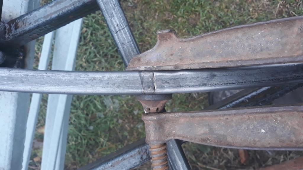

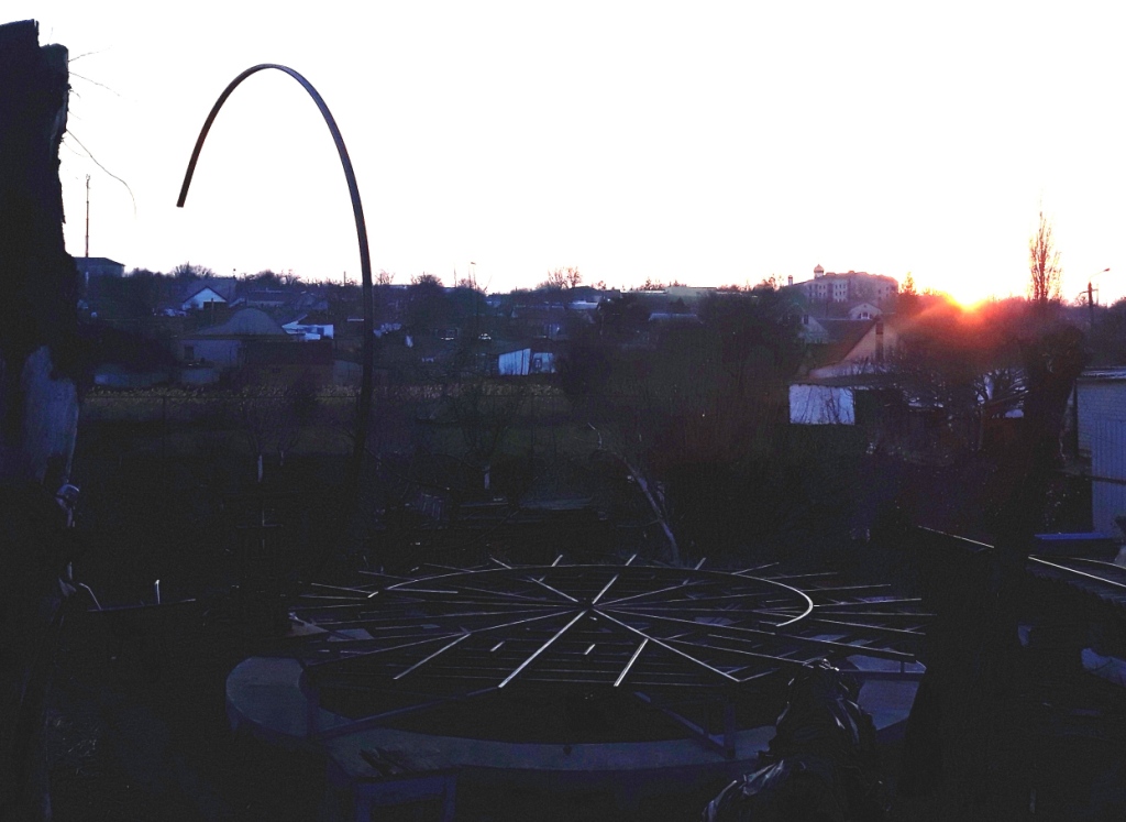

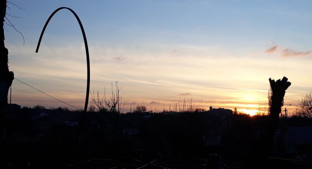

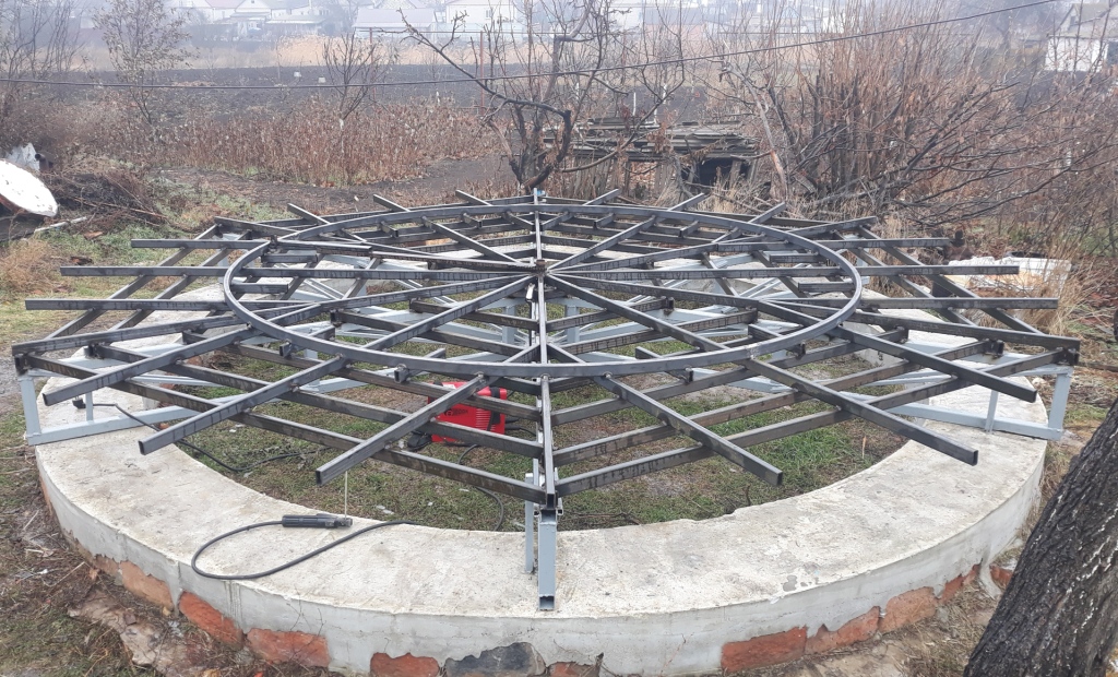

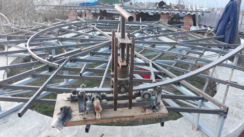

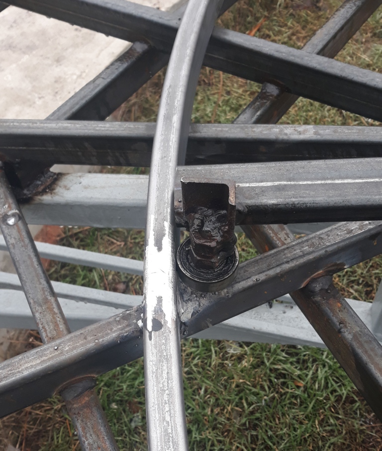

Підібрався до одного з самих важливих етапів - створення основного кільця, Кола із профільної труби, по якому як по рельсам будуть рухатися коліщата що нестимуть на собі купол обсерваторії, дозволяючи йому обертатися навколо своєї осі.
Тут потрібна якомога більша точність, жорсткість і все це справді критично. Спеціально для цього діла, ще декілька років тому зробив хардкоровий трубогиб, який виглядає дуже страшно і по колхозному, але обійшовся мені тоді лише по деталях більше тисячі гривень. До цих пір ні на чому було його нормально протестувать. Не знав чи добре він працьює. Тож пришов час випробувань і перевірок теорій і працездатності приладдя.
За перший день зробив одне коло, але темніє зараз рано, тому трішечки не встиг. Залишився зазор біля одного сантиметру. В темряві вирішив не бокопорити і переніс бородьбу з цим на наступний день. Виявилося що трубогиб працює нормально.

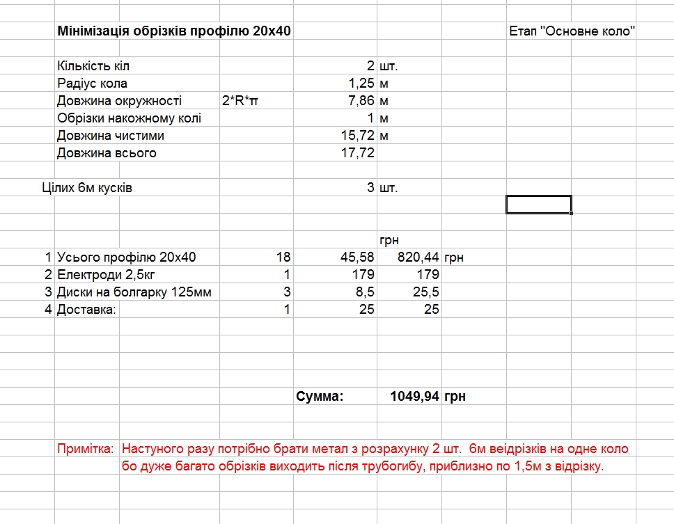

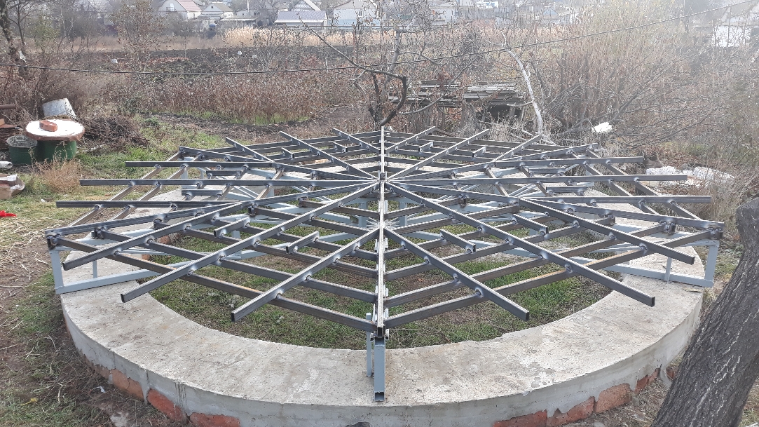

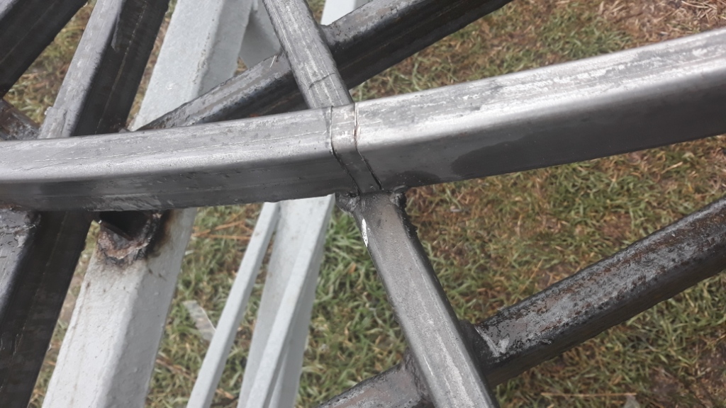

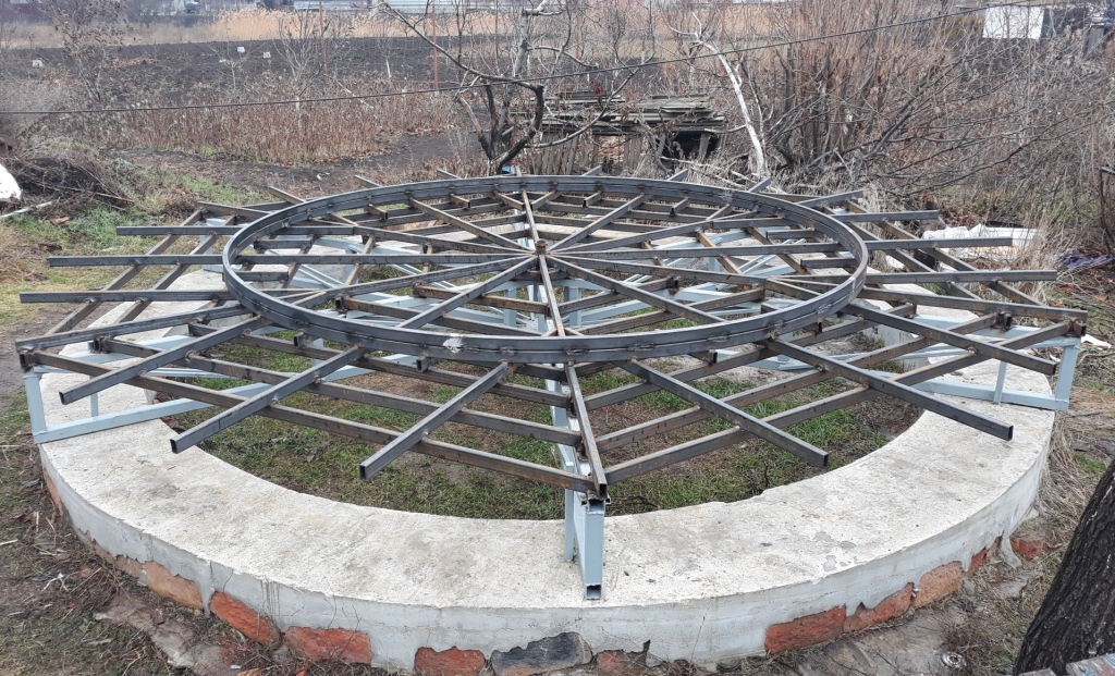

Наступного ранку ожеледь покрила все міліметровим шаром льоду, але для зварювальних робіт ще не біда. Залатав проріху в рельсі. використовував "циркуль" з роликом на кінці щоб досягнути більшої точності. за новий день встановив поверх первого ще й друге кільце, але нахаль також не встиг до ночі, остаточно приварювати і шліфувати продовжив наступного дня. Обрізків виявилося більше ніж очикувалося, з трьох 6м відрузків ніяк не виходило два кола, виручив попередньо заощаджений двуметровий обрізок, але це призвело до головної болі, так як верхнье коло стало складатися не з двох, а з чотирьох окремих дуг які потрібно було підігнати одна до одної зварити і зашліфувати.

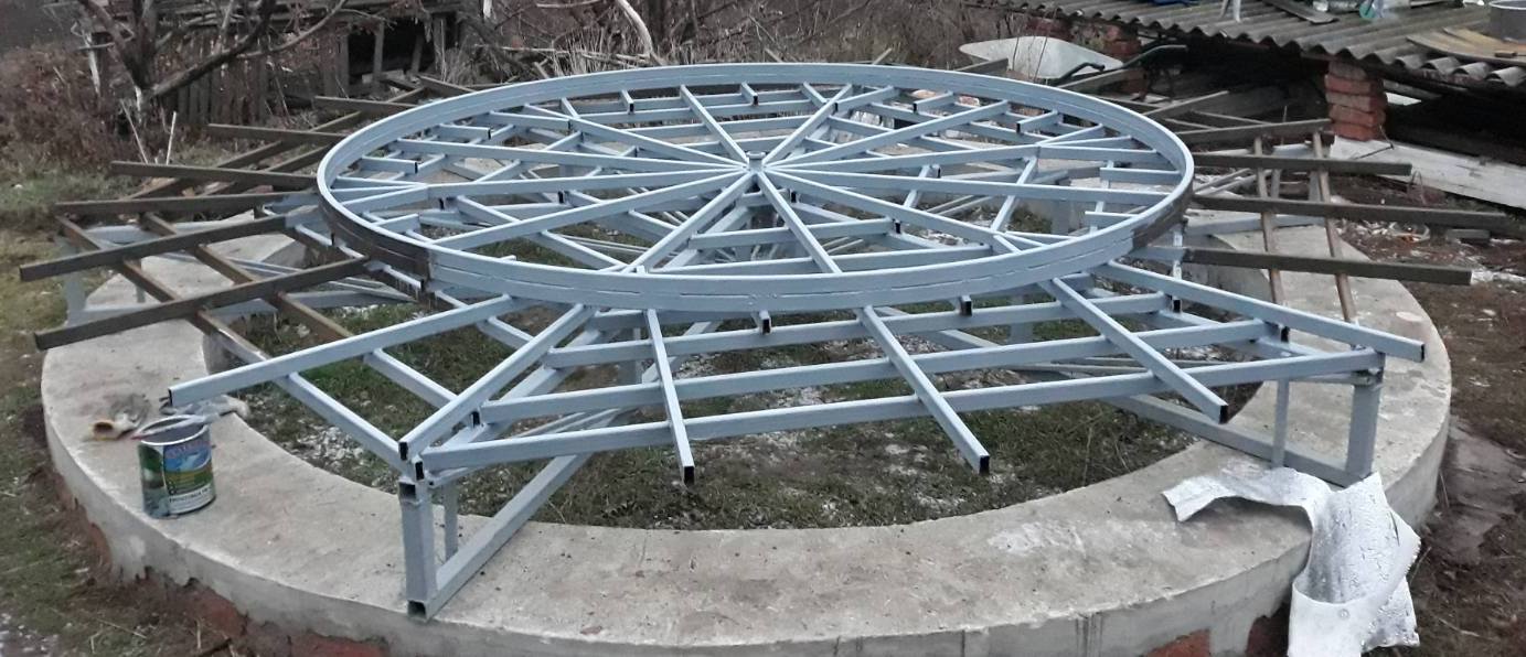

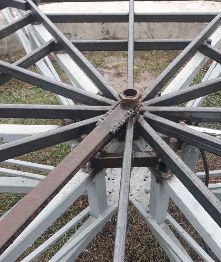

Третього ранку завершив роботу. Як тільки встановиться суха погода - вкрию грунтовкою. Взагалі задоволений пезультатом. Конструкція стала набагато жорсткіша. Підшипник "циркуля" в деяких місцях рухається трішки туго, у інших- ледь торкається стінки, але ніде не відривається від труби і ніде не клинить. Думаю погрішність становить 3-5 мм. Або максимум 5-7 - до 1 см при данній температурі. Це повинно задовольнити вимги по точності.

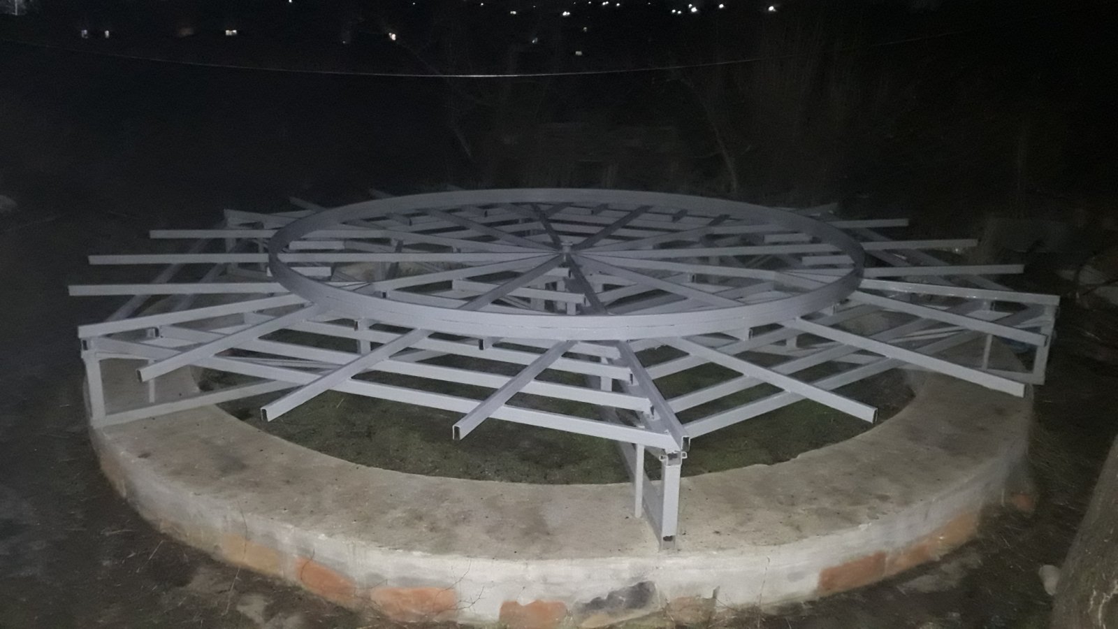

У другій половині дня метал підсох. Позбивав окалину зі швів, протер насухо туалетним папіром у вузьких місцях, пофарбував грунтовкой. Тепер вже нехай йде сніг.
Дві баночки по 2,8 кг
