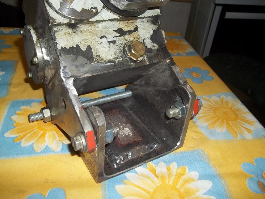

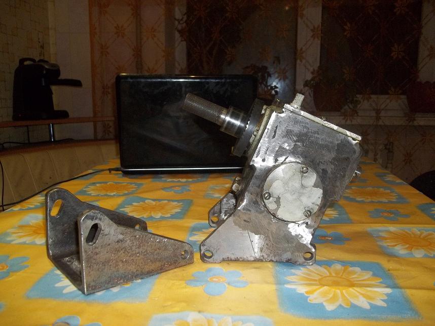

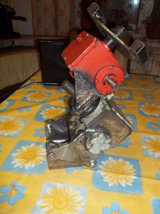

На этой неделе продолжил процесс сборки монтировки. Сделал площадку на которой закреплен нижний
редуктор. Угол установки регулируется от 45 до 52 градуса.Завтра нужно придумать и сделать что то
для плавной регулировки угла наклона.

Виталий Хоменко
Сообщение  Заголовок сообщения: Re: самодельная голова монтировки.  |  Добавлено: 07.02.2015 23:02
Регистрация: 21 янв 2014
Посты: 430
да простой винт или на упор или на притяжение. это на основание придется пластину наварить. возможно с резьбой, это уж как решите толкать или тянуть ) синта "толкает". у них там "пыптык" имеется на подвижной части, которая вставляется в вилку-основание. а с двух сторон винты упираются в него. пишу о таком варианте т.к. наиболее родственном, хотя конструкций монти видел разных и по-разному все это реализуют.
