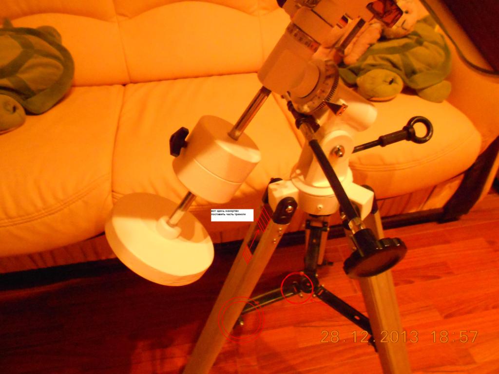

меня не впечатлила шаткость данной монтировки при любом прикосновении,особенно ветра.почитав некие форумы решил заняться доработкой.залил полностью все пустоты алюминиевой триноги свинцом,в выдвижной шток триноги вставил строительный 2мм профиль.площадку монтировки залил тоже свинцом,т.к. сами знаете она полая.
долго не доходили руки выложить фотоотчет о проделанной работе,выкладываю фото,описание выложу позже

Вадим хорошо получилось, хочу и свою утяжелить, возможно станет стабильнее, но думаю заменить свинец другим более доступным материалом. потому как, столько свинца не найду. Как вы думаете, если вместо свинца применить цемент? И ещё вопрос, - в верхних секциях треноги, вы вставили квадратный профиль, тренога собирается после модернизации?
Сообщение  Заголовок сообщения: Re: Доработка триноги монтировки EQ2  |  Добавлено: 08.01.2014 14:39
да,полностью складывается.позже добавлю фотки еще по доработке крепления полочки,заменил все на винты,теперь все без люфтов и шаткости нет.я думаю лучше использовать вместо цемента готовую смесь-бетонная стяжка для пола 25гр мешок.профиль квадратный я садил на хол. сварку и можно залить потом смесью жидкой и оставить на 2 дня.подготовил из сплава алюминия крепежи триноги к монтировки вместо пластиковых,но пока не доходят руки для проточки,думаю проще урезать квадратную часть триноги,залить ее и намертво поставить между пластиковыми крепежами.
свинец найти не проблема,но заливая в триногну плавятся пластиковые детали,пришлост снимать и садить потом на шурупы.при заливке свинцом лучше часть трубок в воде держать.но саму площадку монтировки я бы рекомендовал тоже залить,т.к. она полая
