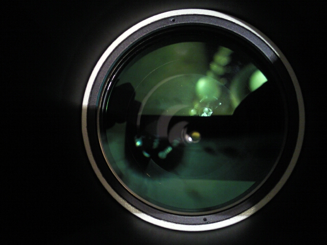

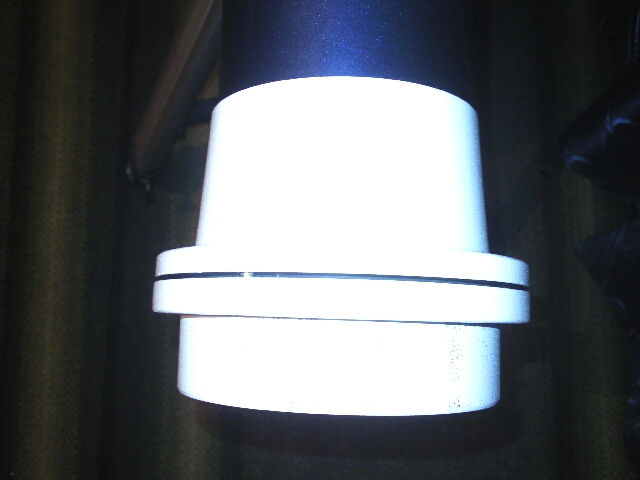

назрело несколько вопросов,опять же о чистке оптики и не только.
С внутреней стороны на линзе имееться налёт в виде копоти и повсему её пытались протирать,так как это всё в виде разводов.
Вопрос первый.
Если преобрести эти салфетки
https://astroscope.com.ua/salfetki_d ... /10553.htm
нужна ли к ним какая то жидкость...если да,то какая?
Вопрос два.

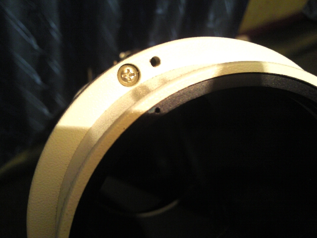

Касаеться разборки оптического блока.
Есть два способа..первый это откручиваеться весь блок по резьбе с самой трубы-это я так понял безопасный способ,так как не нарушаеться юстировка.
Но при это до линзы трудно достать,она находиться глубоко.
Второй способ открутить переднюю часть оптического блока. Имеються шесть винтов,три больших под фигурную отвёртку и три маленьких под шестигранник(я так понял юстировочные)
можно ли раскрутить на винтах?(при этом не трогая юстировочные)
Вопрос три.
Когда открутил опт.блок от трубы и крутил его в руках разматривая со всех сторон,то услышал стук.
По моих выводах линза не плотно сидит в блоке.
Попробывал немного потрусить-действительно болтаеться что то.
Спереди обьектва имееться...как сказать(пусть будет большая гайка)с наружной резьбой и двумя маленькими отверствиями,я так понял под спец.ключ.
Можно ли попробывать слегка подтянуть её?
Спасибо...

как почистить линзу рефрактора? 27 Январь 2015 19:17 первое

Комментарий к файлу: винты
как почистить линзу рефрактора? 27 Январь 2015 19:17 второе
Комментарий к файлу: две половинки блока
как почистить линзу рефрактора? 27 Январь 2015 19:17 третье
Сообщение  Заголовок сообщения: Re: как почистить линзу рефрактора?  |  Добавлено: 27.01.2015 20:13
Юрий если линзы стукают они не затянуты -то юстировка уже нарушена,значит если вы акуратно всё разберёте ,почистите и соберёте,то ничего страшного не произойдёт,единственное при разборке на торцах обоих линз крона и флинта поставить карандашом полосочку и в том же положении и собрать если вдруг будут расклеены линзы,линзу можно почистить и карандашём ,чесно говоря удивляюсь как карандаш так хорошо чистит,Хотя в некоторых окулярах линзы тоже тарахтят и это считается нормально,но думаю это к объективу не относится.Я не полностью уверен в совете, но думаю так будет правильно сделать .Да,и при затягивании ,докручиваете до конца с очень большой лёгкостью буквально еле дотрагиваясь до кольца,лижбе перестали линзы тарахтеть-смещаться,удачи вам!

Перед тем как подтянуть наружную гайку нужно знать на что опирается внутри линзоблок.
У меня на МАК 90 мм линза мениска с внутренней стороны прижата пластиковой гайкой типа кольца
с наружной резьбой . Внешняя гайка кольцо металлическая.

Сообщение  Заголовок сообщения: Re: как почистить линзу рефрактора?  |  Добавлено: 27.01.2015 20:32
Мне как то приходилось чистить рефрактор Скайвочер 60\700мм ,после того как он у приятеля простоял пол года с открытой блендой вверх на открытом балконе,линза была похоже на мелкий наждак,но всё раскрутил объектив расклеил-повезло что при расклеивании пластиночки для зазора остались приклеины все на одной стороне, поставив предварительно метки помыл почистил и он стал прекрасно показывать не хуже нового,не оталось ни одной ласинки на стёклах,скажу честно помыл тёплой водой с чайника и протёр после высыхания карандашом,прокладки с одной стороны так и не отклеились,ничего в этом страшного не увидел.После отлично показывал планеты и при ЧЕТЫРЁХ диаметрах обектива,ничего не юстировал,да там и юстировать нечем.

Вы знаете Юра, я раньше чистил линзы чистой мягкой ватой слегка смоченной в медицинском спирте.
Это трудновыводимые пятна. Водорастворимые пятна чистил такой же ватой, предварительно подышав на линзу.
Результат всегда был хороший. Это по первому вопросу.
По второму мне кажется, что большими винтами с крестом блок объектива с линзами прикручен к оправе. Маленькими винтами выполняется юстировка. Отсюда вывод, что раскрутить объектив можно. При этом юстировочные винты лучше по возможности не трогать.
