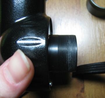

Извините,если вдруг пишу не туда,но у меня животрепещущий вопрос: на звёздной диагонали стёрлась резьба в следствии чего не могу в который раз ее нормально закрепить.Что мне делать,искать где мне смогут нанести резьбу или менять деталь? Если менять, то можно ли будет преобрести в магазине отдельную.Заранее спасибо.

Подробнее можно - какой телескоп, какая диагональ, какая резьба стерлась? Лучше с фото.

celestron powerseeker 80 eq,диагональ 90°, 1,25"

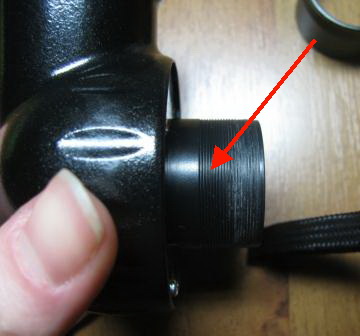

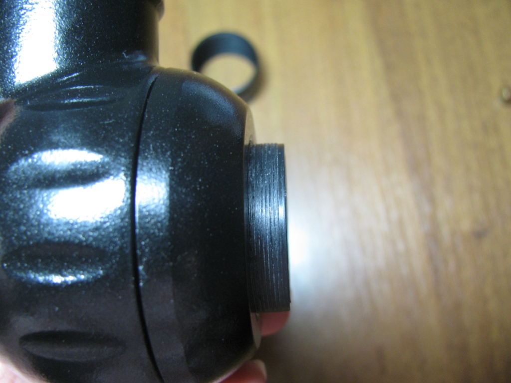

это я так вижу резьба пластмассовая,ее никто не нарезает,только новая деталь.

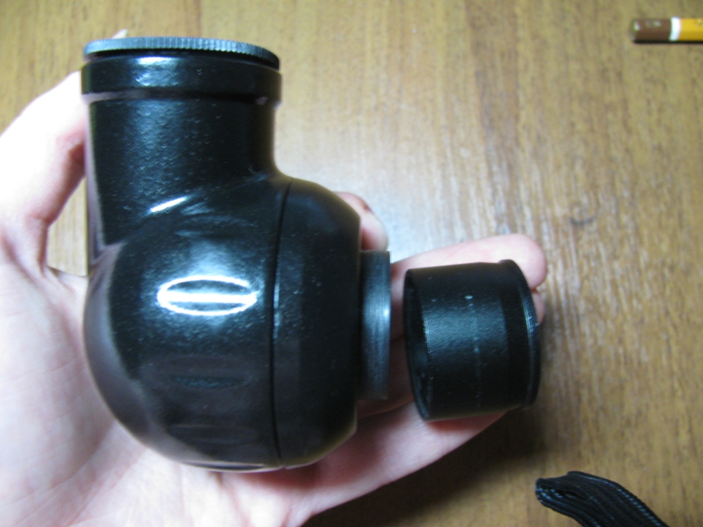

Як що ця втулка викручується, тоді знайомий токар зможе вам допомогти виточити нову в металі.

Да, эту пластиковую резьбу не востановишь Ремонт или замена диагонали? 22 Январь 2014 09:41
Либо к токарю,"мастеру на все руки", либо новую диагональ покупать

нет,там походу она литая с пластиной и она шурупами закручена.можно без проблем купить на металле кусок трубы,это около 10гр,подъехать на любое сто к токарю и нарезать резьбу еще 10гр и на холодную сварку за 8гр к данной пластине приклеить.но вы не мужик и этим заниматься не будете,т.ч. купите новую диагональ.
