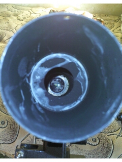

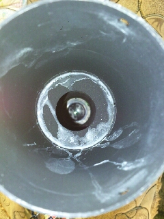

Мне стало интересно,так как не могу добиться резкого изображения(например по Луне)присутствует некая размытость.
Я взял фонарик и начал осматривать внутреность трубы и увидел какие то блеклые пятна и полосы.
Со стороны фокусёра,когда я выкрутил рейку на всю длину и снял призму, картина выглядила не совсем хорошо.
Я отвинтил три винта и снял фокусёр,вот что я увидел..
Подскажите пожалуйста,что с этим делать. Может быть здавать в ремонт?
Внутренние чернение трубы рефрактора. 04 Февраль 2014 08:57 первое
Внутренние чернение трубы рефрактора. 04 Февраль 2014 08:57 второе

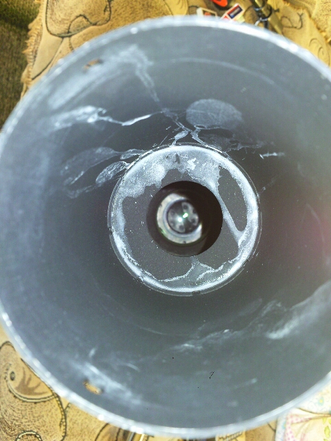

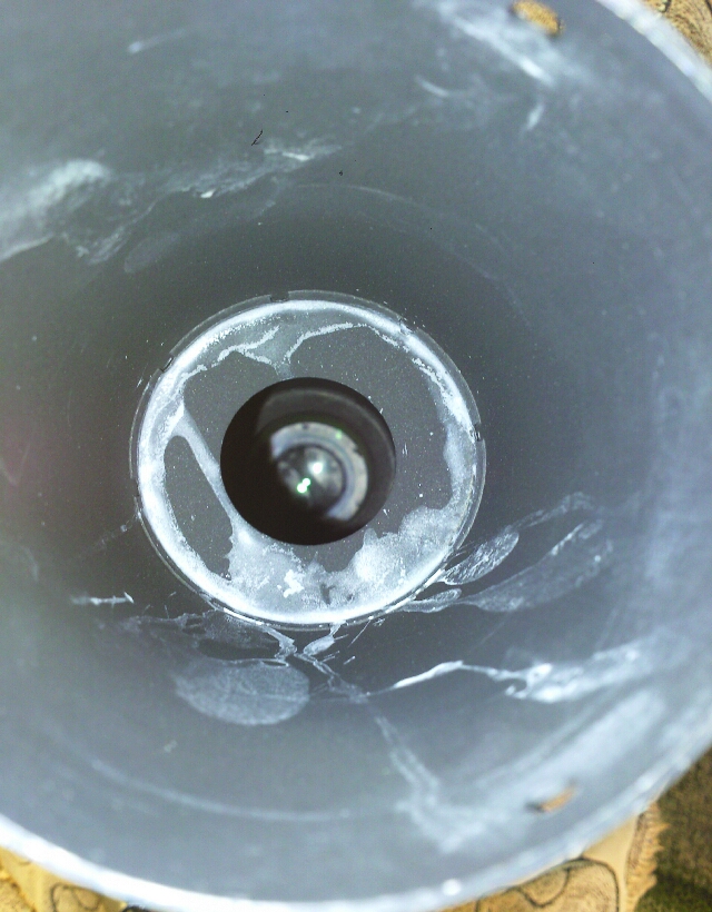

вот фото покрупнее.
Внутренние чернение трубы рефрактора. 04 Февраль 2014 10:56 первое
Внутренние чернение трубы рефрактора. 04 Февраль 2014 10:56 второе
Сообщение  Заголовок сообщения: Re: внутренние чернение трубы телескопа.  |  Добавлено: 04.02.2014 12:04
Юрий Круглов 1254 писал(а):
Арсенал 909
вот фото покрупнее.
Судя по фото это следы какаго-то конденсата. Рекомендую попробовать избавится от них влажной хлобчатобумажной салфеткой. При этом расположите трубу объективом вверх, чтобы соринки не падали на оптику.

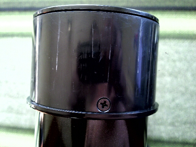

Сейчас попробую протереть,а если не получиться прикреплю к какому нибуть удлинителю маркер(так как туда не достать) и буду потихоньку закрашивать.
Скажите, под блендой находяться три винта если их открутить и снять пласкиковую часть с линзой,чтобы освободить трубу и задуть её чёрной матовой краской.
Можно ли трогать эти винты?
Внутренние чернение трубы рефрактора. 04 Февраль 2014 12:42
Сообщение  Заголовок сообщения: Re: внутренние чернение трубы телескопа.  |  Добавлено: 04.02.2014 13:09
тканью не получаеться.
Не стирает,а только остаёться ворса,потому как цепляеться за шероховатую поверхность...
Сообщение  Заголовок сообщения: Re: внутренние чернение трубы телескопа.  |  Добавлено: 04.02.2014 13:16
спасибо.
Да, Вы можете снять блок объектива открутив эти винты, они могут быть на клею!. Будте внимательны: заметьте взаимное расположение трубы и объектива, что бы потом установить в такое же положение.
Сообщение  Заголовок сообщения: Re: внутренние чернение трубы телескопа.  |  Добавлено: 04.02.2014 13:18
Печально, значит налет не от конденсата.

Сообщение  Заголовок сообщения: Re: внутренние чернение трубы телескопа.  |  Добавлено: 04.02.2014 16:04
Регистрация: 24 янв 2014
Посты: 47
Откуда: Сумы
Мысль до конца разобрать и задуть с баллончика черной матовой краской наиболее правильная на мой взгляд. Маркером толком не сделаете. Обратите внимание на состояние самой оптики, возможно там тоже не все в порядке.
