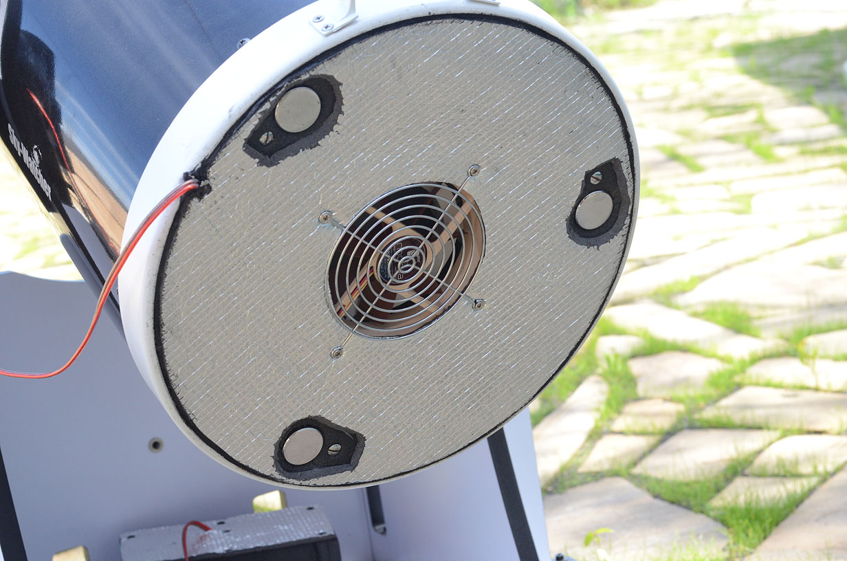

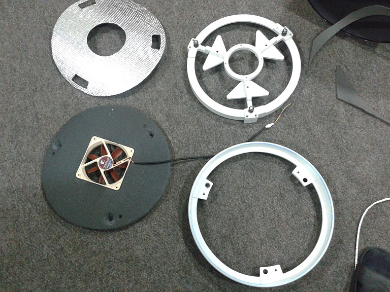

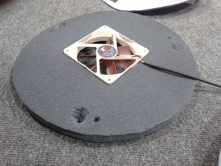

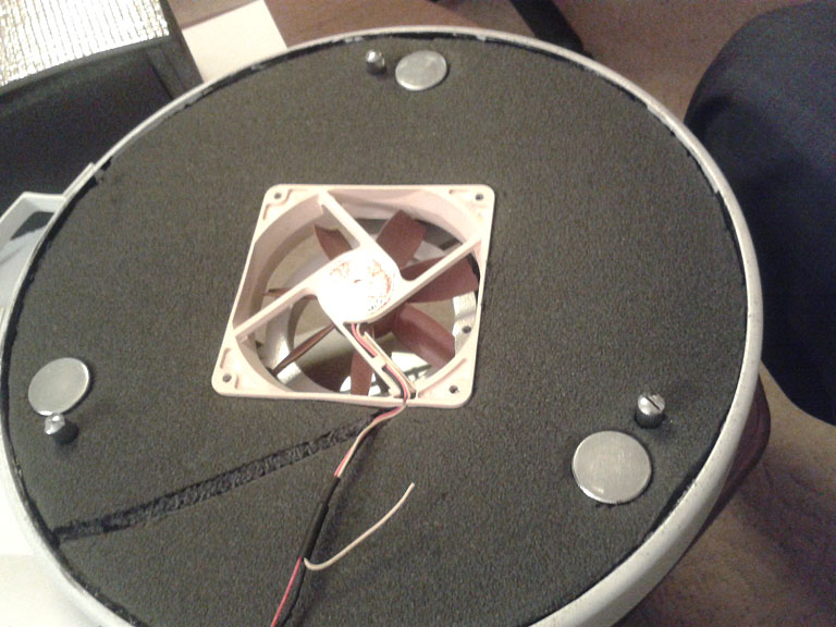

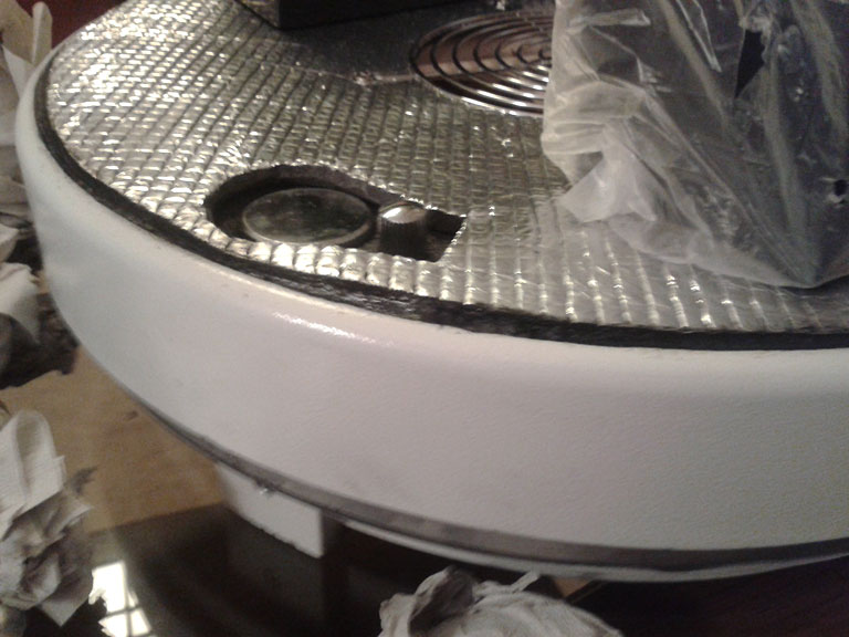

Итак, прежде всего я решил начать, конечно же с зеркала. Больше всего меня волновал вопрос термостабилизации. Тут даже сам производитель предусмотрел это и на держателе зеркала предусмотрены отверстия для крепления вентилятора. Однако, мне штатный вариант не понравился, тем, что если просто поставить кулер, то обдув зеркала будет малоэффективен из-за того что вокруг все открыто... Поэтому, было принято решение использовать теплоизолятор (он объемный и легкий) чтобы закрыть низ в котором собственно и разместить кулер. Сверху для красоты решил поставить опять-таки более тонкий изолятор с фольгой Вариант доработки Sky-Watcher DOB 12 Retractable GoTo 29 Май 2014 17:28
Когда все было готово, то поставил все это дело на черный силиконовый герметик. И аккуратно вывел провод для питания. Винты для регулировки зеркала оказались конечно утопленными, но как показала практика ничего страшного в этом нет! Изолятор легко нажимается пальцами и регулировка ГЗ осуществляется без проблем.

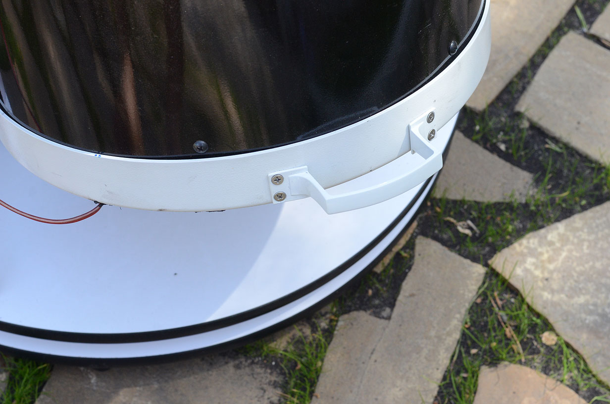

Следующим желанием стало как-то облегчить перенос телескопа. Учитывая что доб12 уже весит прилично, то проще всего его переносить по частям: сначала трубу, потом монтировку. На табуретке производитель предусмотрел аж три ручки! а вот на трубе ни одной! можно конечно переносить трубу обнимая ее как любимую и держа в объятиях двумя руками... Но! дабы не давать повода свой жене для ревности я все же поставил две простые дверные ручки (слегка изогнув их) на нижнюю и верхнюю оправу Вариант доработки Sky-Watcher DOB 12 Retractable GoTo 30 Май 2014 14:41

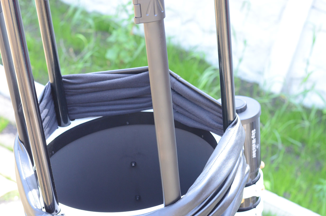

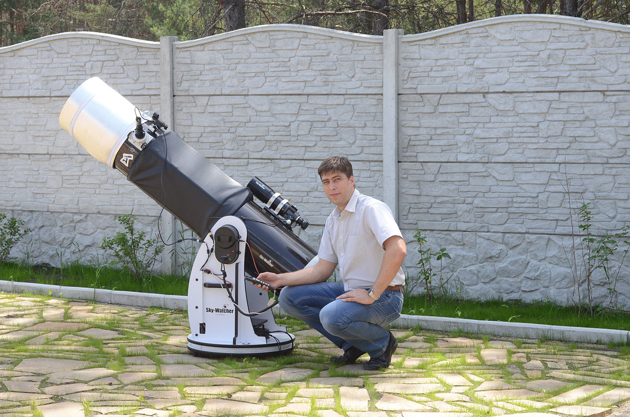

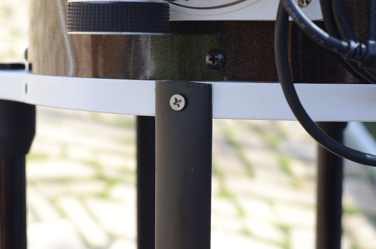

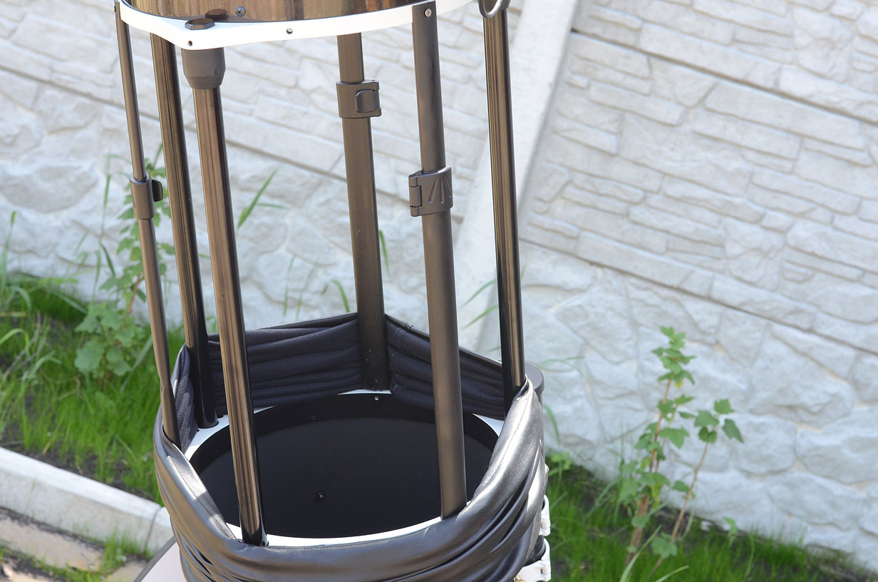

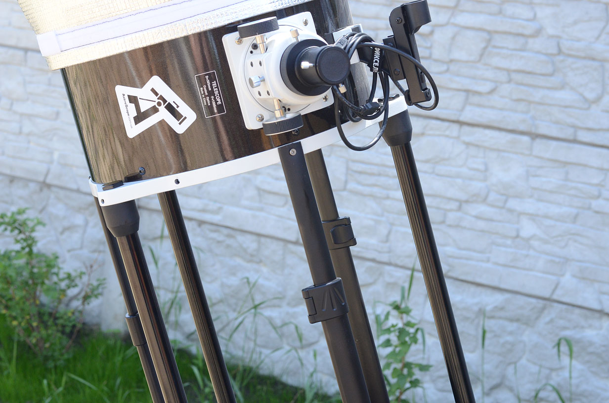

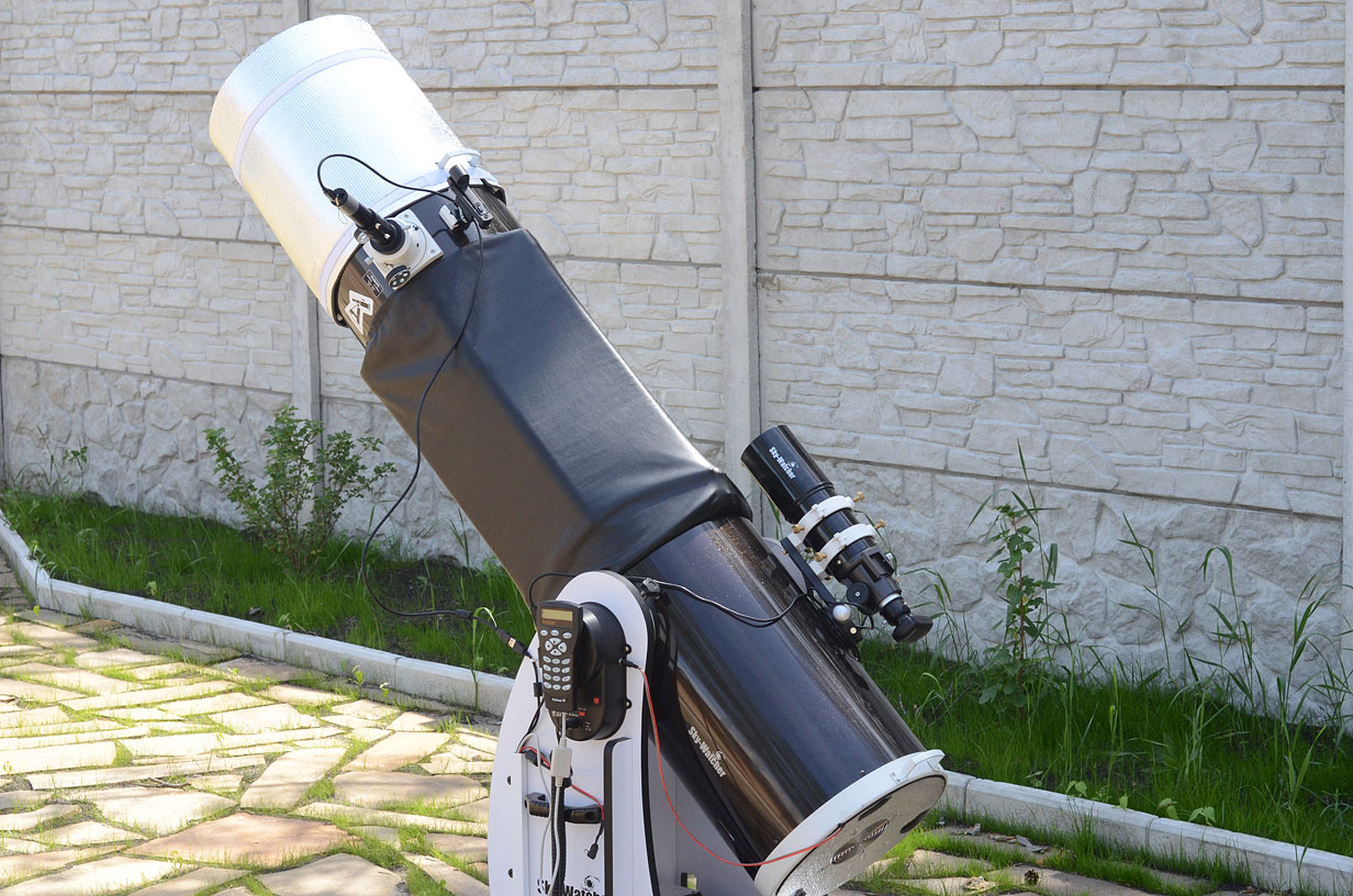

Но вот пришло время обратиться к более серьезным вещам Вариант доработки Sky-Watcher DOB 12 Retractable GoTo 30 Май 2014 15:12 С точки зрения астрофото, меня волновала конструкция телескопа - выдвижная труба и с пустотой внутри. Это конечно никуда не годится. Нет, перевозить ее конечно очень удобно, однако боковая засветка, гуляние ветров и выпадение росы меня совсем не устраивало. Очевидным решением, здесь было зачехлить проем. Однако, проблема в том, что если натянуть ткань на те три направляющие, которые используется при раздвижке трубы, то получится, что часть апертуры будет урезаться, что конечно не годится. Поэтому было принято решение поставить дополнительные направляющие, соединяющие верхнюю и нижнюю часть.
Долго обдумывая что выбрать в качестве направляющих, я остановился на раздвижных ножках старого фотоштатива. Во-первых, его было не жалко, его голова уже было сломана, так что тренога лежала без дела. Во-вторых, легкий материал, приплюснутый профиль - хорошо становился, возможность корректировать высоту распорки за счет выдвижного колена. Единственное, что конечно мне пришлось покрасить его в черный цвет, чтобы исключить всякие блики. Что же касается самого чехла, то с ним вопросов было меньше всего. Первый магазин с тканями быстро дал ответ - искусственная эластичная кожа с тканевым покрытием внутри. Сворачиваем в цилиндр, а по краем зашиваем резинки. Вот и все!

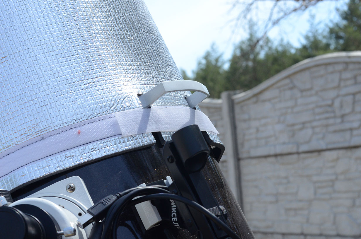

Ну и конечно для полноты необходима бленда снаружи по тем же самым причинам. Здесь все проще. Берем теплоизолятор и пришиваем к нему липучку.

Сообщение  Заголовок сообщения: Re: Вариант доработки Sky-Watcher DOB 12 Retractable GoTo  |  Добавлено: 30.05.2014 15:28
Отличная тема!
Ждем продолжения.

Сообщение  Заголовок сообщения: Re: Вариант доработки Sky-Watcher DOB 12 Retractable GoTo  |  Добавлено: 02.06.2014 11:15
насколько я понимаю,вы добавили еще 3 направляющие для устойчивости трубы.
