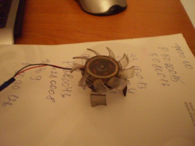

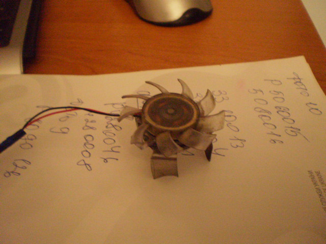

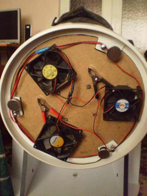

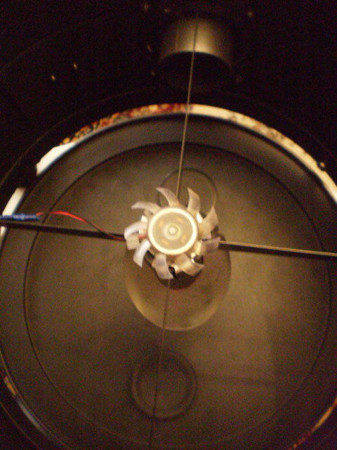

Решил рассказать про проблему, когда самое время наблюдать а тут роса . Про первичное зеркало наверно все уже знают ,устанавливаются вентиляторы. А про установку вентилятора на вторичное зеркало я не слышал и решил попробовать.

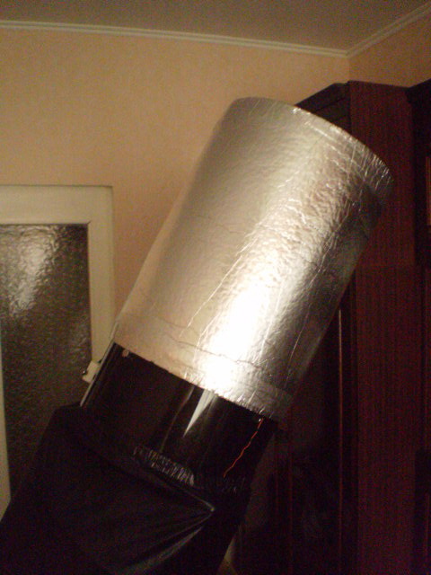

Получилось, вентилятор 12 в я взял со старой видеокарты ,вырезал из жестяной банки крепление, соединил крепление с вентилятором двухсторонним скотчем . Крепление легко снимается если нужно отрегулировать вторичное зеркало.Так же я сделал бленду из теплоизоляции (купил в строительном магазине ) высота 0.5 метра, выбирал поплотнее для жесткости.
Два раза выезжал на наблюдения ни разу не запотевало вторичное зеркало.

Кулер 5см стоит за зеркалом с малой осью 7 см. Ни разу не запотевало вторичное зеркало, хотя телескоп был полностью покрыт росой, не выдерживало даже главное зеркало.Работает 100% проверено не один раз .
