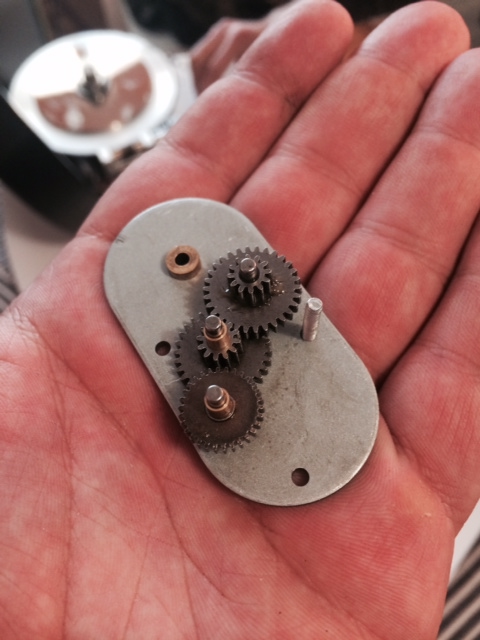

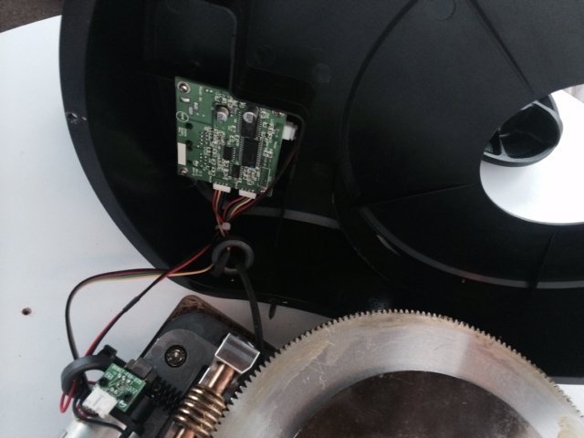

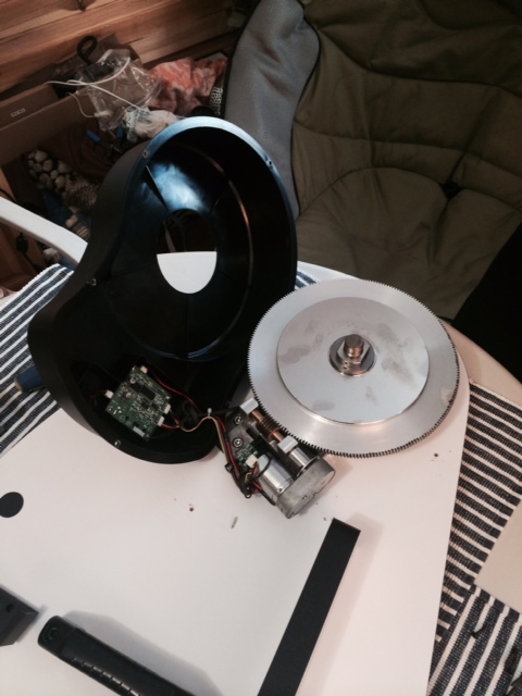

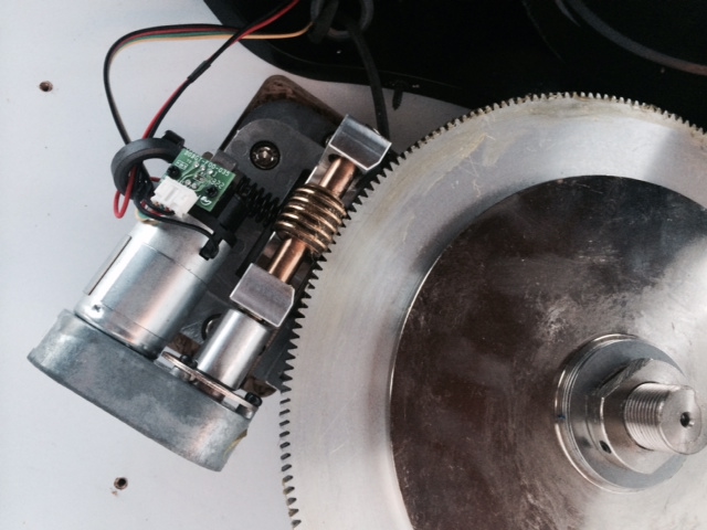

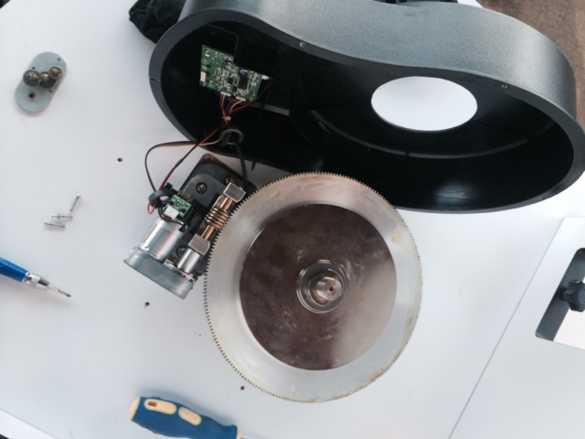

Первое с чего началось это сложное дело, мы разобрали привода монтировки. Внутри одного из них была грязь, убрали ее вместе с большей частью заводской смазки и хорошенько промазали новой.
Бывает что от завода может попасть стружка а то и посторонние предметы во внутрь Модернизация Sky-Watcher DOB 14. 24 Ноябрь 2014 15:39 После смазки монтировка гораздо лучше вращалась и работала тише. На всякий случай после покупки монтировки c приводами, лучше это обязательно сделать.

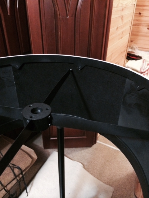

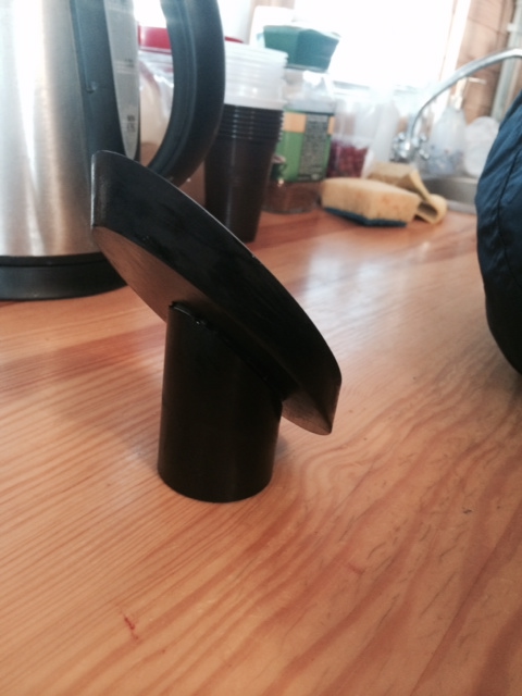

Следующим этапом, была покраска вторичного зеркала и задув светлых мест в трубе которые могут давать блики. Их по сравнению с DOB 10 было минимально на порядок, основные, это фокусер, болтики вокруг вторички и для закрепления материала, заклеили место напротив фокусера флоком. По поводу краски, была приобретена матовая для моделей самолетов итд, фирмы - Tamiya, маленький спрей + 1 мини баночка + тонкая кисть, чего хватило с головой.
Краска и кисть оказались изумительными. Все нанеслось как нужно и она быстро высохла, оставив впечатление что так было всегда Модернизация Sky-Watcher DOB 14. 24 Ноябрь 2014 15:47

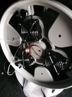

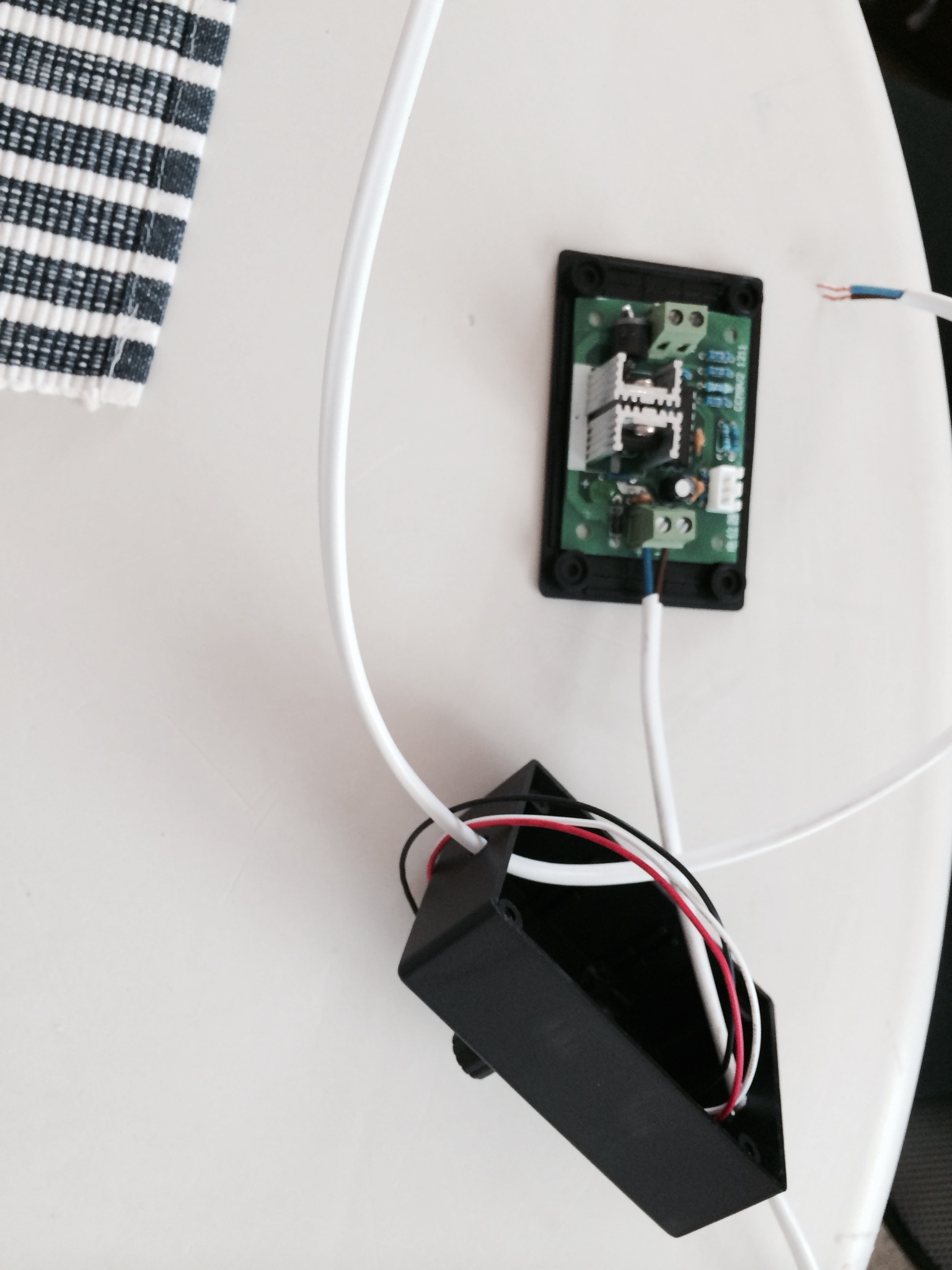

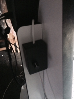

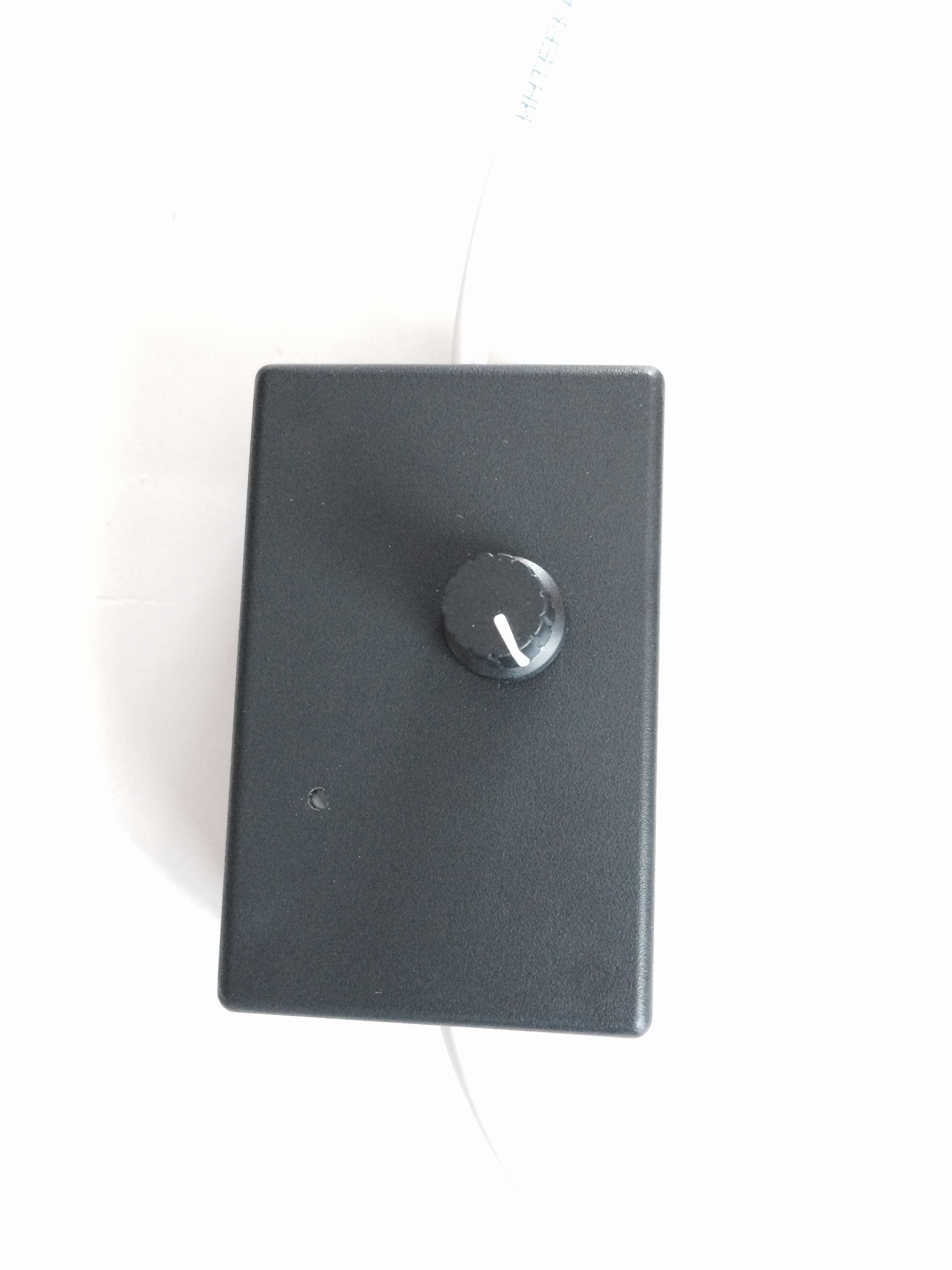

После чего, была установка 3х шар куллеров охлаждения, для них как раз производитель предусмотрел посадочные места но без болтиков и куллеров разумеется, их пришлось докупать. К ним был приобретен регулятор скорости вращения и коробочка для него, кстати он хорошо был установлен в купленный заранее 8Амперный блок питания. Лучше брать шар вентиляторы, от них нет вибрации что может сказаться на картинке или фотографии.
При включении на малых оборотах, издает чистотно-тихо-приятный звук, как из фильмов ужасов)) Но при большой скорости, он пропадает.
Еще был установлен электронный термометр с датчиком. Датчик был прикреплен на силикон ГЗ з наружной стороны, что теперь дает возможность отслеживать температуру зеркала и снаружи. Это очень важно, когда температура хотя бы в пол градуса ниже наружной, можно смело идти наблюдать. Но скажу что после дома в +30, зеркало 355мм, охлаждалось до нужной температуры при включенных вентиляторах, часа 2-3, с учетом того что мороз на улице пусть и небольшой был. Было ощущение, что он просто издевался), датчик вроде бы почти приближался к наружной температуре, так минус еще становился больше и так раза 3) Пытался охладить зеркало в доме изначально, но включая их, там, куллера горячим воздухом от печи, нагоняли температуру зеркала вверх это я в прикол делал))
Но это не страшно, на утро зашел в астробудку и уже разница температуры была в пол градуса Модернизация Sky-Watcher DOB 14. 24 Ноябрь 2014 15:52 Вентиляторы не включал ночью))) Кстати с завода еще оказывается фокусер был не настроен, молчу про то что 2я скорость вообще не работала, китайцы наверно думают что можно и на 1й ездить)))
Скажу что после этих всех модернизаций, как и привода, так и картинка стали на порядок лучше работать.
Прикрепляю фото, продолжение следует))...

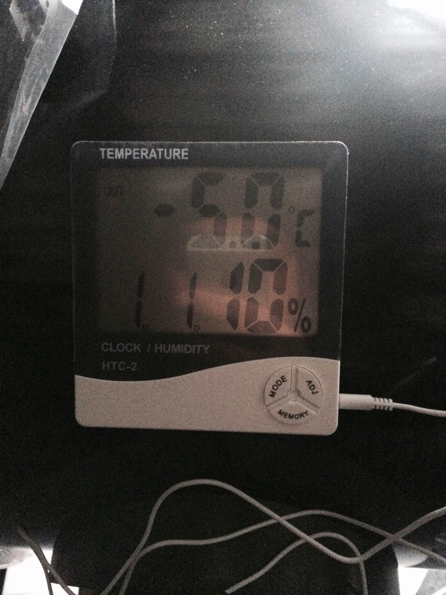

прикольненько,Юра кинь фотку термометра ГЗ плииз
Yuriy Voronov
Сообщение  Заголовок сообщения: Re: Модернизация Sky-Watcher DOB 14.  |  Добавлено: 24.11.2014 18:35
Регистрация: 16 сен 2013
Посты: 223
Привет))
Спасибо что напомнил)
Модернизация Sky-Watcher DOB 14. 24 Ноябрь 2014 18:35
Сообщение  Заголовок сообщения: Re: Модернизация Sky-Watcher DOB 14.  |  Добавлено: 24.11.2014 18:55
цена вопроса?
Yuriy Voronov
Сообщение  Заголовок сообщения: Re: Модернизация Sky-Watcher DOB 14.  |  Добавлено: 24.11.2014 20:06
Посты: 223
Брал за 130 гривен, он еще меряет влажность, есть будильник и время с датой)
