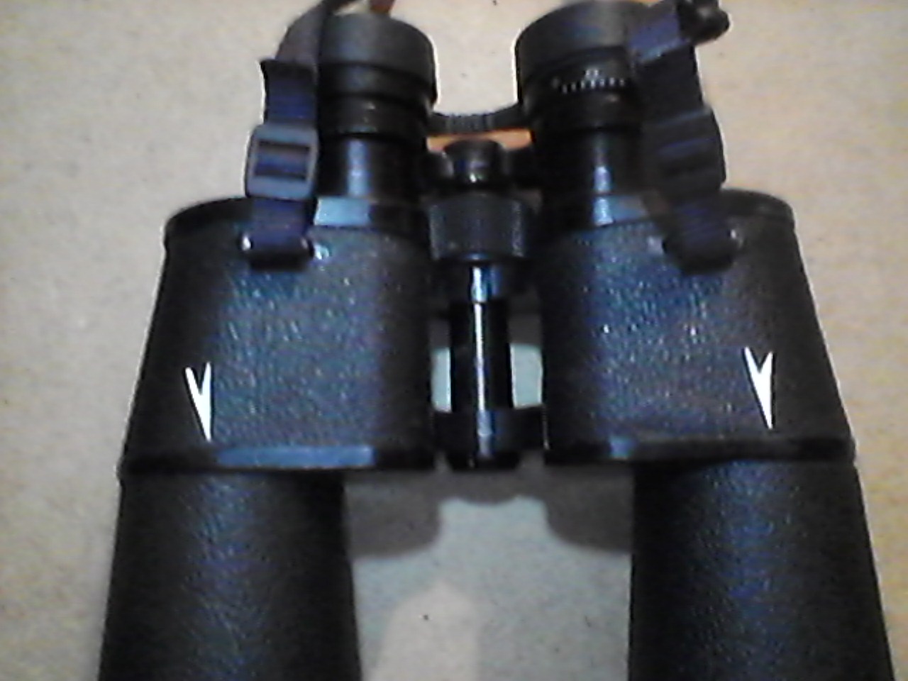

Уважаемые коллеги!Знает ли кто где юстировочные винты у бинокля БПЦ 4 12х40 тенто-а то сверху снял покрытие-а их нет как в других биноклях-не хочется все обрывать-материал старый!То есть есть проблема с юстировкой-если кто в курсе -подскажите!

На своем БПЦ 20Х50 сомз пришлось аккуратно отклеить тонкой 1,5 мм отверткой, нашел только 2 винта а не 4, а потом пробовал так forum.fonarevka.ru/showthread.php?t=12339, сброшу фото где находятся винты

Юрий!Большое спасибо за инфо-винты я нашел под покрытием-но они что-то не помогают-хотя много бино я юстировал винтами.Посмотрел указанный Вами форум и придется пробовать юстироварь как на форуме.В других советских бино линза объектива эксцентрична-и вся юстировка занимает 20-30 секунд-маленьким поворотом левого объектива по-или против часовой до совпадения изображения!С этим бино не винты не вращение объектива не помогли-попробую по Вашей подсказке!Спасибо!

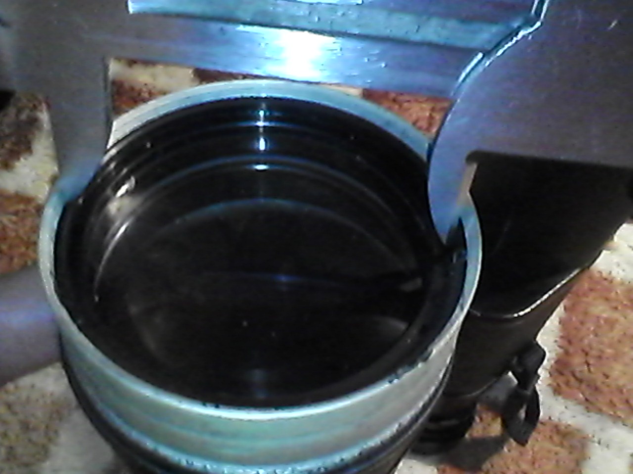

Спасибо!Мне тоже не помогли,подрегулировал вращением линзы,помогло!Откручивал фиксирующее кольцо таким способом-штангельциркулем,а вот насчет материала ,тем более если старый,я взял просто снял весь старый кожзам,зачистил корпус от остатков и старого клея,подобрал недорогой кожзам,вырезал из бумаги шаблоны-лекала,пришлось немного повозиться ,нанес клей...наклеил ,пару часов неспеша-теперь бинокль как новый,удачи!

Большое спасибо Юра!Бинокль отъюстировал поворотом объективов!Правда в бино был еще один дефект-перекошен правый объектив-выкрутил его и затем вкрутил назад-и юстировка затем прошла удачно!С ув.Юрий.
