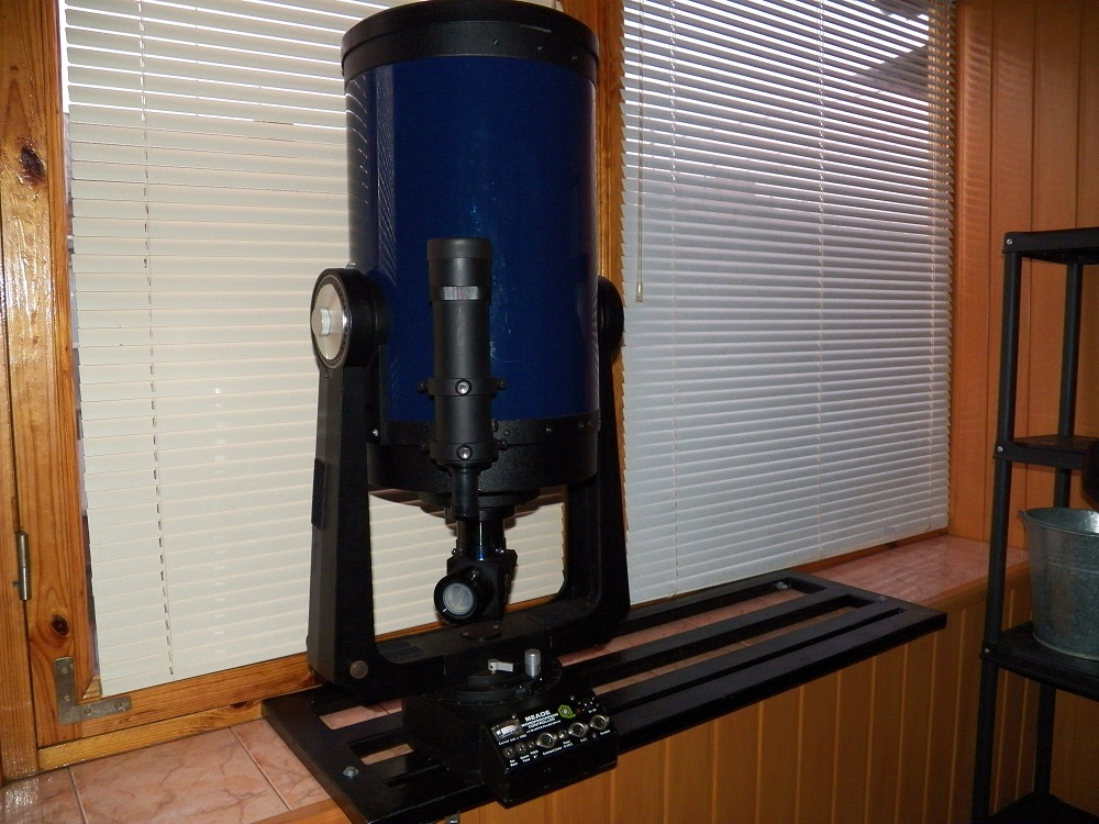

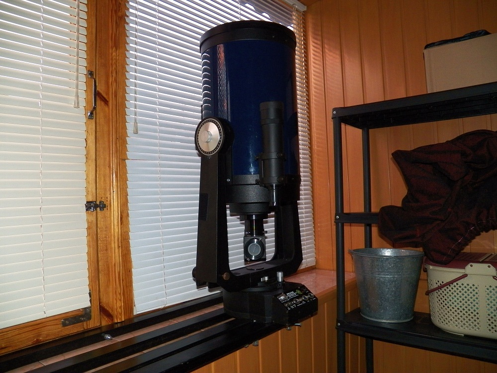

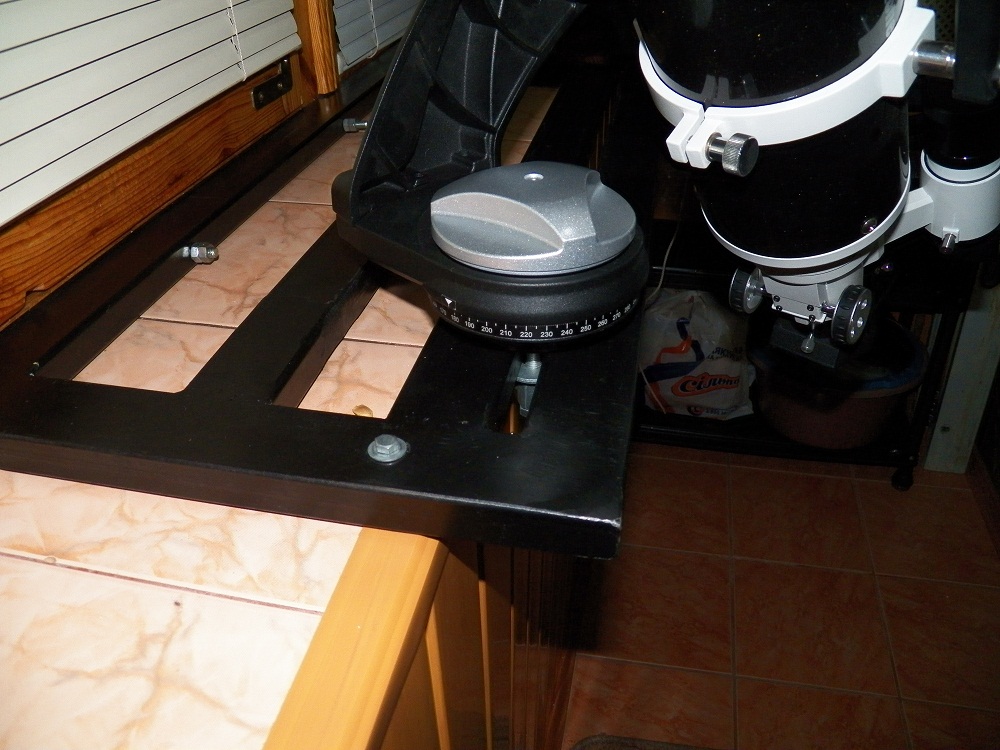

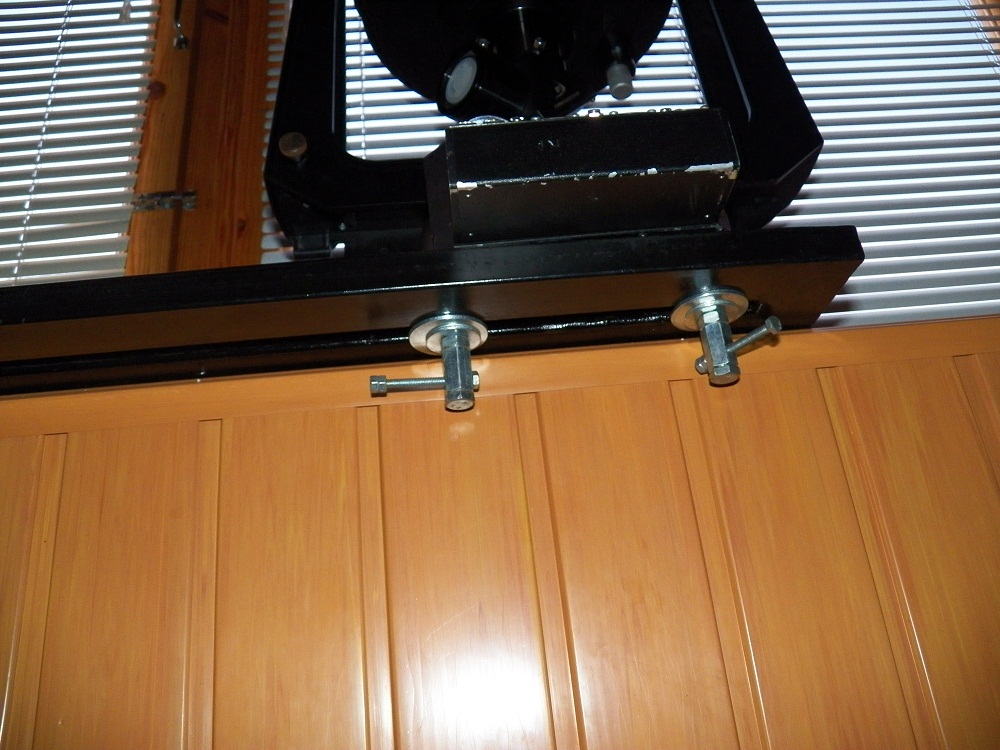

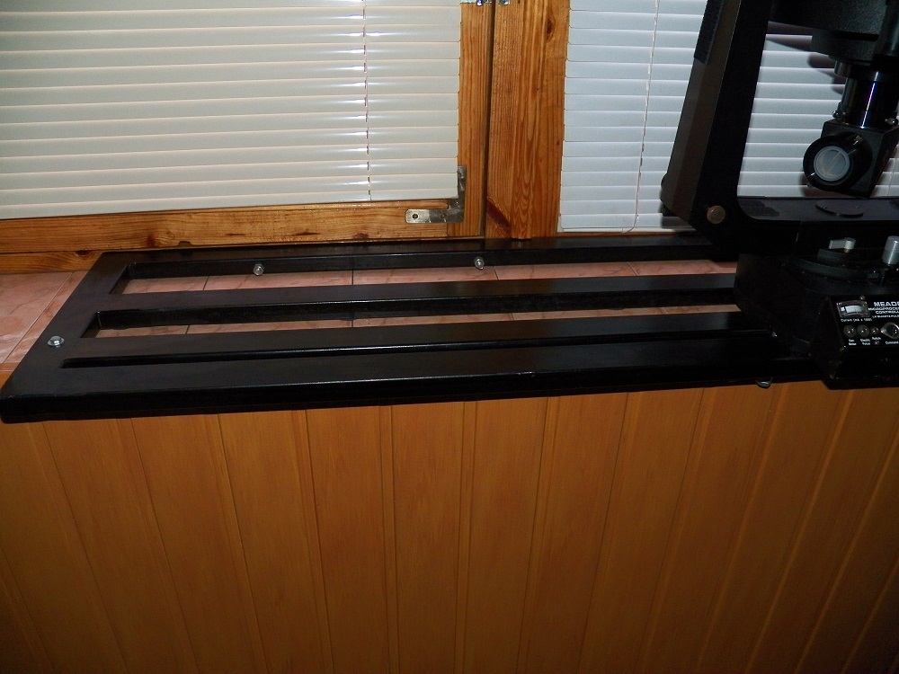

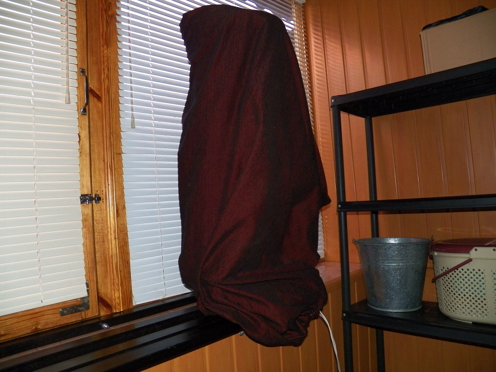

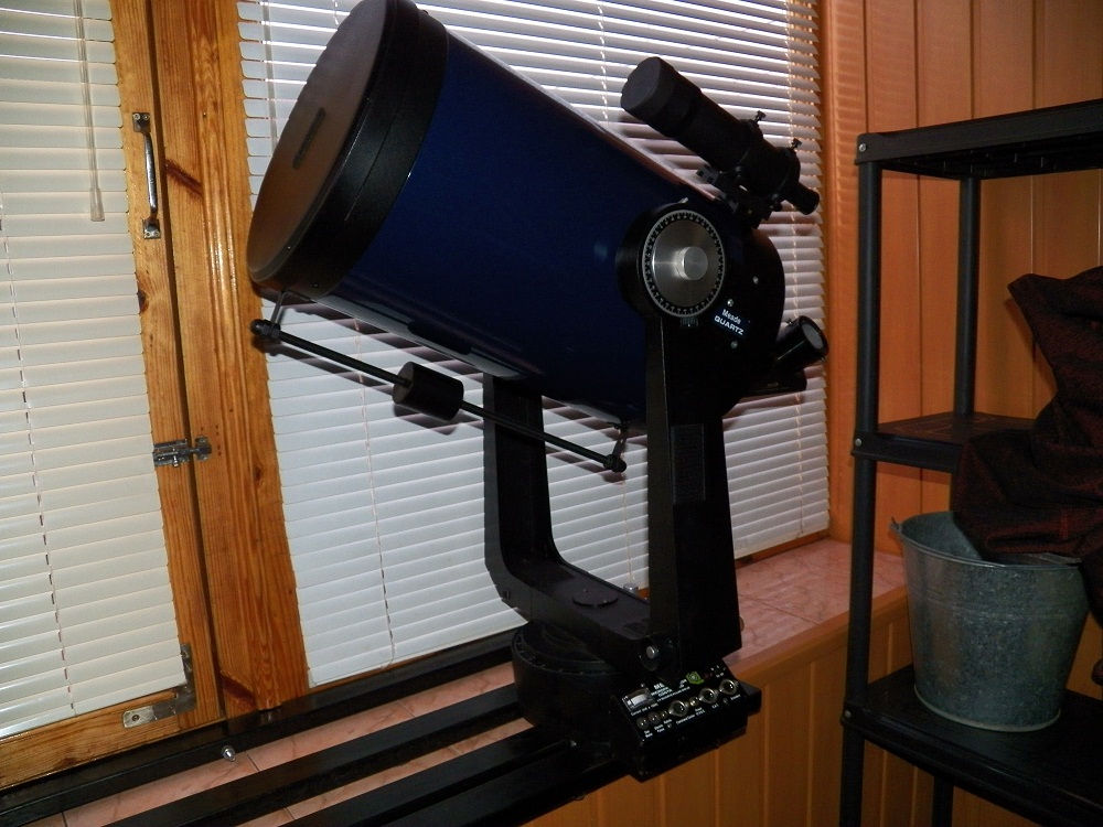

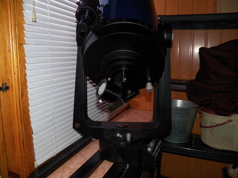

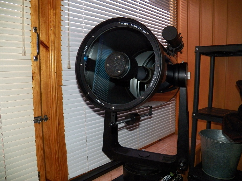

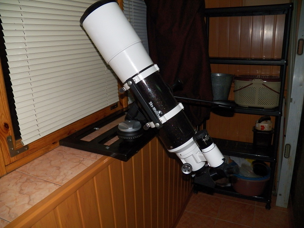

После приобретения телескопа ШК 10 возник вопрос как максимально удобно расположить его на балконе,места для треноги маловато,для коллоны тоже-да и обзор с треноги и коллоны мал, курящих у нас дома двое иногда выходим на балкон ,а телескоп немного мешает исли стоит на полу.Пришла интересная идея сварить так сказать крепление для него по которому он мог бы передвигаться после наблюдений в сторону ,и так-же быстро ставиться для наблюдений в открытое окно - вот что получилось.

Короче говоря всё получилось и работает на ура,всем удачных наблюдений.
Сообщение  Заголовок сообщения: Re: Способ установки ШК 10 на балконе.  |  Добавлено: 13.12.2014 17:03

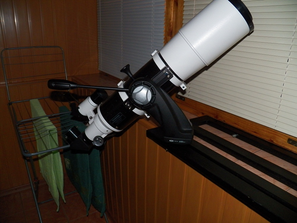

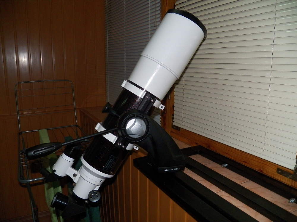

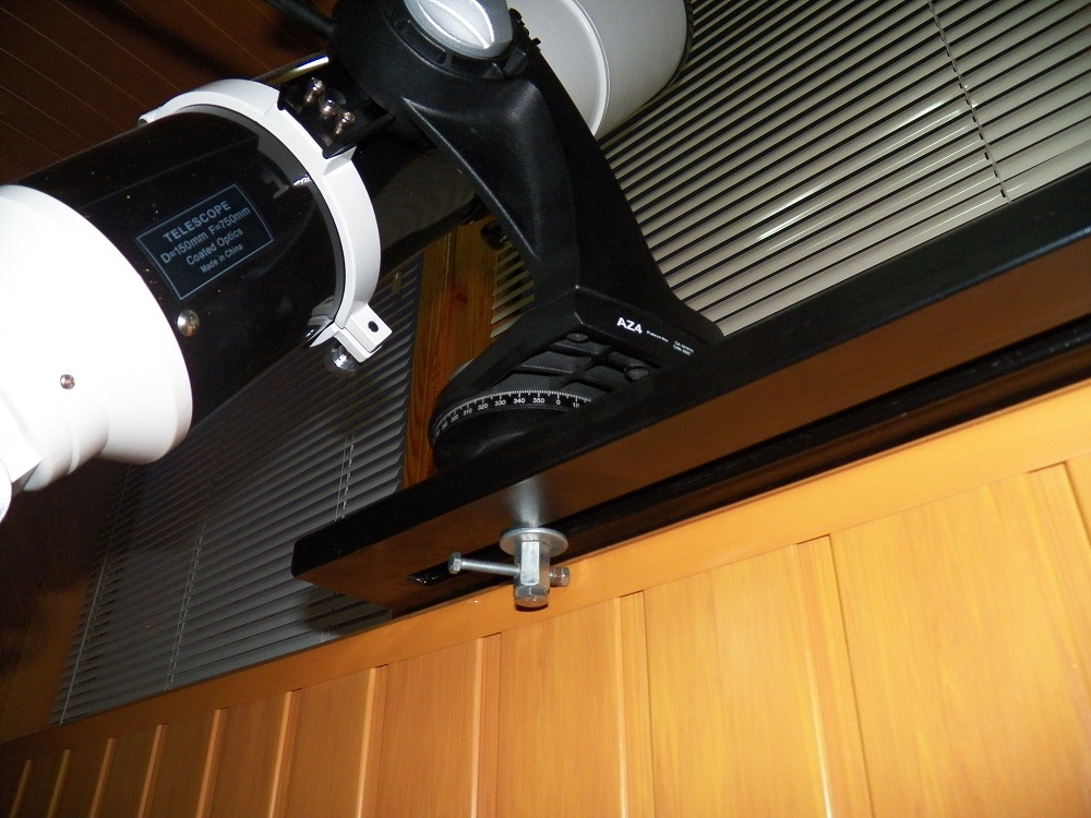

Так же не был забыт и рефрактор на AZ4

Да,сварено это с прямоугольной трубы 50Х25Х3мм полуавтоматом,чтоб сильно не покрутило при сварке,хочу со временем сделать клин и попробовать поснимать жаль пока на это не хватает времени,Часть электроники в данный момент снята чтоб зря не мешалась,пока просто визуалю .

Классно! Практично и красиво вписывается в интерьер. Руки у вас золотые.
Сообщение  Заголовок сообщения: Re: Способ установки ШК 10 на балконе.  |  Добавлено: 14.12.2014 12:34
Валерий, молодца Способ установки  ШК 10 на балконе. 14 Декабрь 2014 12:34
Оригинально и эффективно, похоже можно поставить практически любую голову монтировки.
Рама только центральная открывается? На какую сторону света выходит балкон?
Сообщение  Заголовок сообщения: Re: Способ установки ШК 10 на балконе.  |  Добавлено: 14.12.2014 12:45
Да рама открываеться одна,она в ширину немного меньше метра,выходит окно на запад,но видно приличную часть юга и севера / телескоп то двигаеться / в зенит смотреть конечно не получаеться но видно довольно высоко,засветка от города получаеться со стороны ближе к северу поэтому небо терпимое.А голову можно действительно ставить любую.
Сообщение  Заголовок сообщения: Re: Способ установки ШК 10 на балконе.  |  Добавлено: 14.12.2014 12:54
Да, я заметил возможность подвижки монтировки, и это наверное самая ценность такого крепления. Объект может оставаться доступным гораздо дольше, чем с обычной колонны.
