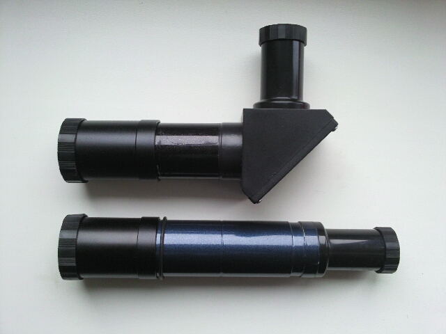

итак за имением двух искателей решил над одним поиздеваться.
Есть у меня ещё диагональное зеркало,пользовался им на рефракторе,так как комплектная диагональная призма немного портит изображение на больших увеличениях.
За имением Ньютона мой рефрактор почти ушёл на покой(иногда птички,самолёты...ну и прочие прелести которые нужно смотреть в прямом изображении) для этого лутчий вариант призма.
Так вот...имея искатель и диаг.зеркало решил поэкперементировать с этим.

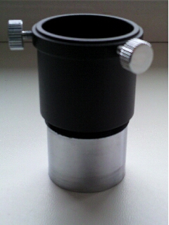

Пооткручивал оптические блоки с искателя начал их пристраивать к зеркалу.
Сначала глазной блочок пристроил к зеркалу,резьбы чуть не совпали. Намотав два витка фумки на резьбу блочка он вкрутился очень плотно.
Дольше всего возился с фокусом,так как трубку пришлось укорачитать.
Получилось,вымерял,отрезал 37мм.
Трубка с полевой линзой оказалась меньшего размера,чем резьба в блоке диаг.зеркала.
Нашёл пластиковую трубку с толщиной стенки 2мм которая очень плотно налазила на трубку(даже пришлось держать в горячей воде) надел на трубку и отрезал,получилась втулка шириной 5мм.
Неможко заделал край втулки наждачкой и вкрутил в блок зеркала.
Все очень плотно ничё не болтаеться,никаких люфтов.
Всё как с магазина Искатель. Прямое изображение. 20 Декабрь 2014 17:21

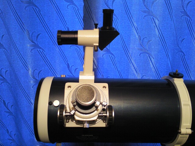

Комментарий к файлу: к бою готов
Искатель. Прямое изображение. 20 Декабрь 2014 17:21 третье

Сообщение  Заголовок сообщения: Re: Искатель. Прямое изображение.  |  Добавлено: 20.12.2014 17:36
Юрий, молодца! Искатель. Прямое изображение. 20 Декабрь 2014 17:36
Очень аккуратно и красиво, действительно как в магазине.
Удобства в наблюдении в искатель конечно добавилось!

прикольно,а кратность осталась или укоротилась?

Сообщение  Заголовок сообщения: Re: Искатель. Прямое изображение.  |  Добавлено: 20.12.2014 19:49
спасибо Вадик.
Спасибо за вопрос.
Я даже не придал этому значения.
Правда не знаю как это зделать.
Завтра попробую зделать фото одного обьекта с обеих искателей и сравнить.
Но мне кажеться будет одно и тоже. Оптика ведь не менялась.

Да, не только у Вадима Титаренко золотые руки. Отлично Юра!
Мудро сработали. А увеличение не изменилось. С чего ему меняться?
