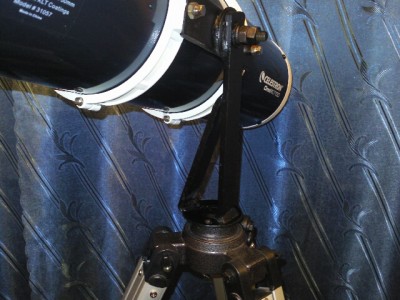

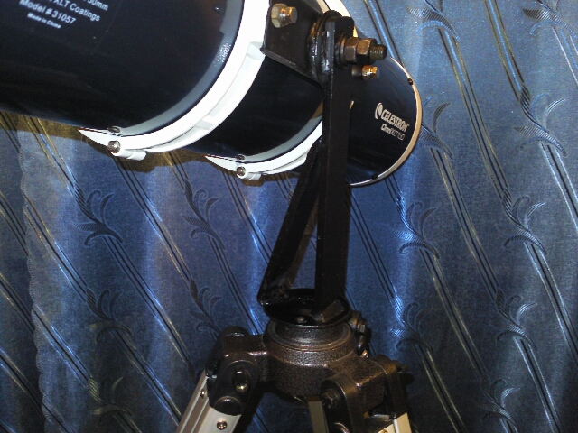

решил зделать голову,что то типа АZ
Скорей всего установлю во дворе колону. Двор большой и практически видно все стороны,мешает несколько деревьев...ну на этот счёт у меня иметься бензопила самодельная голова монтировки. 23 Декабрь 2014 14:10 первое

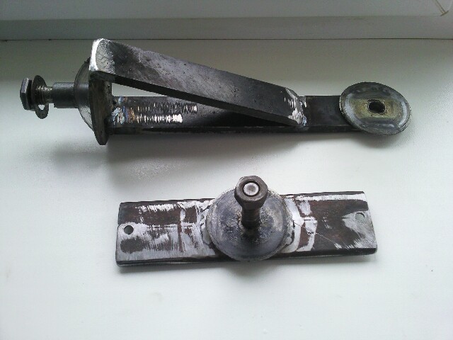

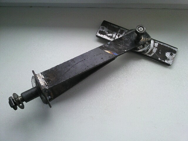

немного сварки,немного болгарки и точила у меня вышла такая вот примитивная голова.
Получилась жёсткая и очень плавная на ходу по обеим осям.
На осях трения поставил пластиковые прокладочки и смазал солидолом.
Становиться она и на треногу хорошо,только вот опять же будут проблемм с околозенитной частью неба(труба упираеться в ножки треноги)
думаю с колоной будет проще.
Фото пока не товарного вида,чуть позже зачищу и покрашу.
Естественно выложу фото самодельная голова монтировки. 23 Декабрь 2014 14:10 второе

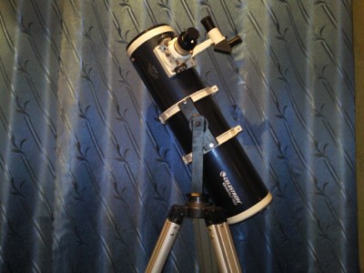

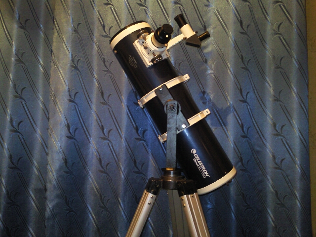

зачищена,покрашена.
Хорошо стоит на треноге.
Но зенит не доступен.
А может там нечего искать?
Но когда то с Андромедой был облом.
Вообщем вот так всё выглядит...
Буду ставить на колону(для колоны материала предостаточно)
о дальнейших действиях буду оповещать самодельная голова монтировки. 23 Декабрь 2014 18:32

Сообщение  Заголовок сообщения: Re: самодельная голова монтировки.  |  Добавлено: 23.12.2014 19:57
не плохо,но зенит не увидеть,будет мешать опорная планка головы.и тринога.нужно какую-то полочку сделать или как минимум с другой стороны крепить трубу.А как вибрация при просмотре?
Сообщение  Заголовок сообщения: Re: самодельная голова монтировки.  |  Добавлено: 23.12.2014 20:35
вы правы Вадим и очень проницательны.
Действительно мешает опорная планка.
Изначально делал без неё,но не смотря на толщину материала 10мм тряска была сумашедшая,пришлось делать опорную.
Насчёт вибрации...со стороны головы не заметил,а вот алюминеева тренога желает лутчего.
Очень ненадёжная тренога...аж трещит вся. Особенно ненадёжное верхнее соединение пластика и алюминия.
У меня уже две пластиковые штуки лопнули,соединял медными пластинами..
Сообщение  Заголовок сообщения: Re: самодельная голова монтировки.  |  Добавлено: 23.12.2014 21:13
Поздравляю, с первым светом новой монти!
Да, голова монти конечно мощнее чем тренога. Анекдот помните : "люминь самый легкий из желез"
Думаю на хорошей колонне будет гораздо надежней.
Кстати, а о самодельной монтировке типа Добсон для Ньютона не думали?

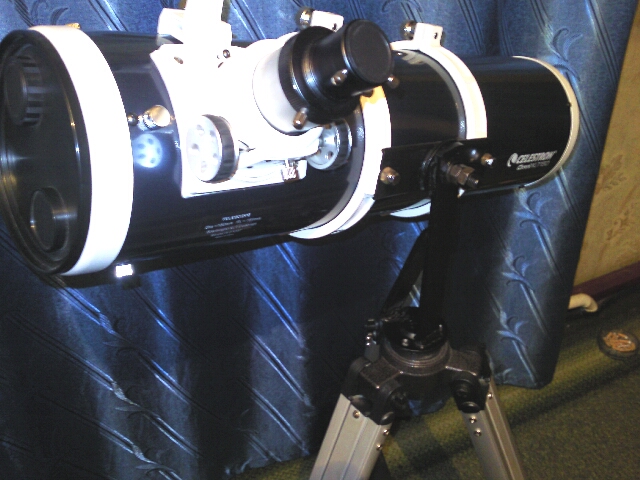

а если озадачится простенькой, но вилочной конструкцией? думаю перья будут не слишком длинными ввиду центра тяжести трубы смещенного ближе к ГЗ. жесткость конструкции будет на голову выше, труба то довольно солидная самодельная голова монтировки. 13 Январь 2015 11:41
Сообщение  Заголовок сообщения: Re: самодельная голова монтировки.  |  Добавлено: 13.01.2015 13:03
Виталий Хоменко писал(а):
жесткость конструкции будет на голову выше, труба то довольно солидная самодельная голова монтировки. 13 Январь 2015 13:03
Виталий, похоже на эту монти Юрий поставит уже другую трубу самодельная голова монтировки. 13 Январь 2015 13:03
