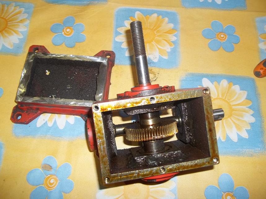

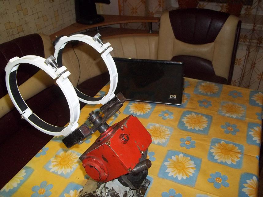

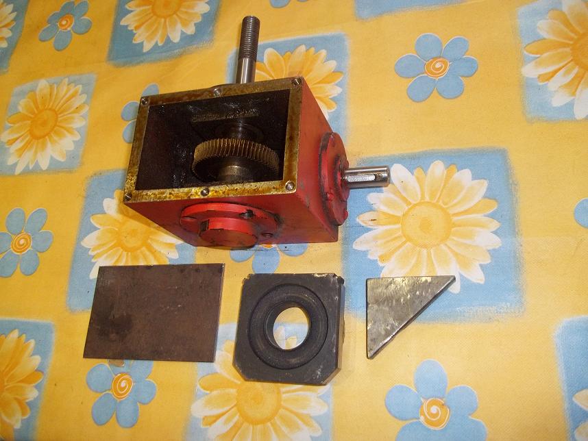

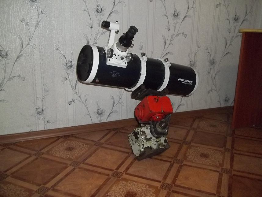

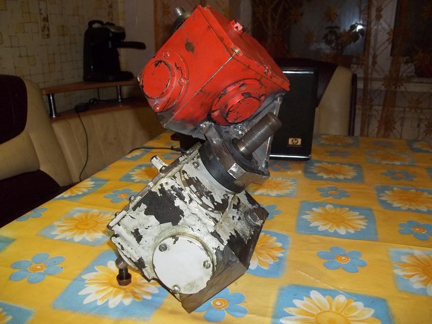

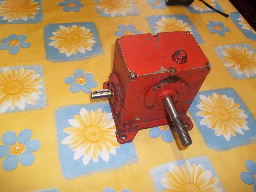

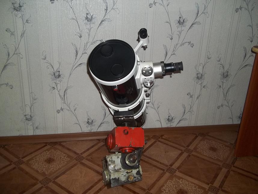

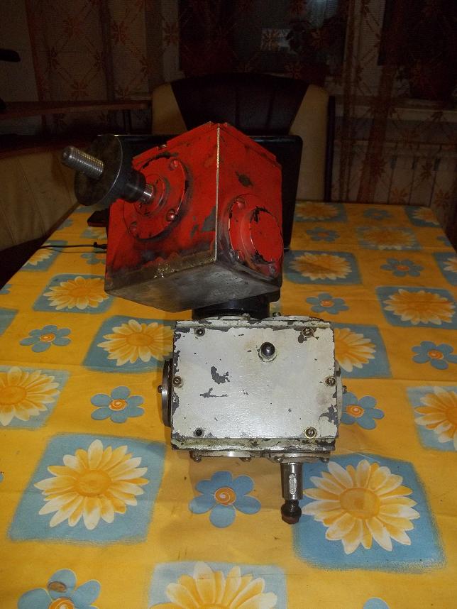

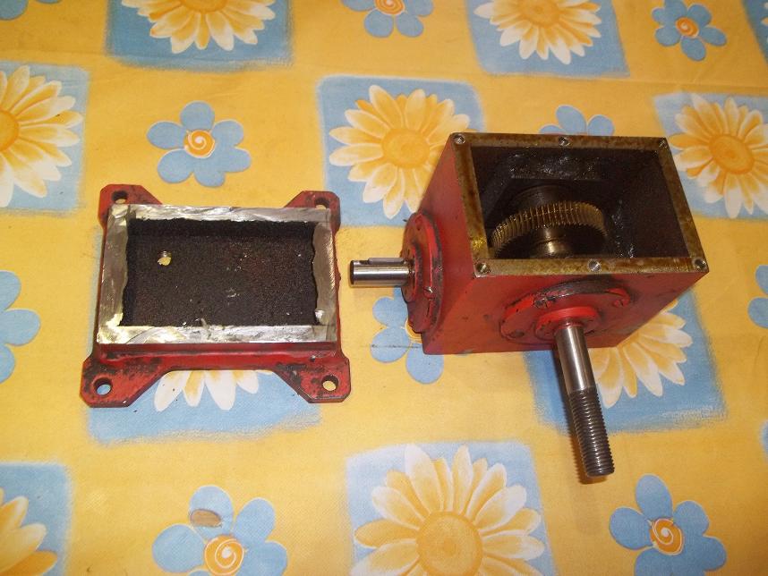

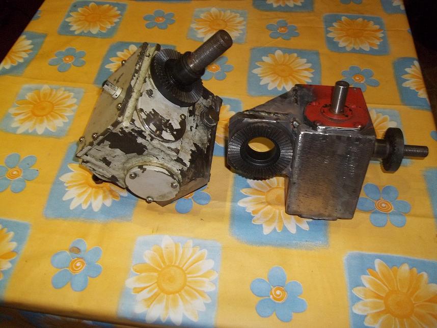

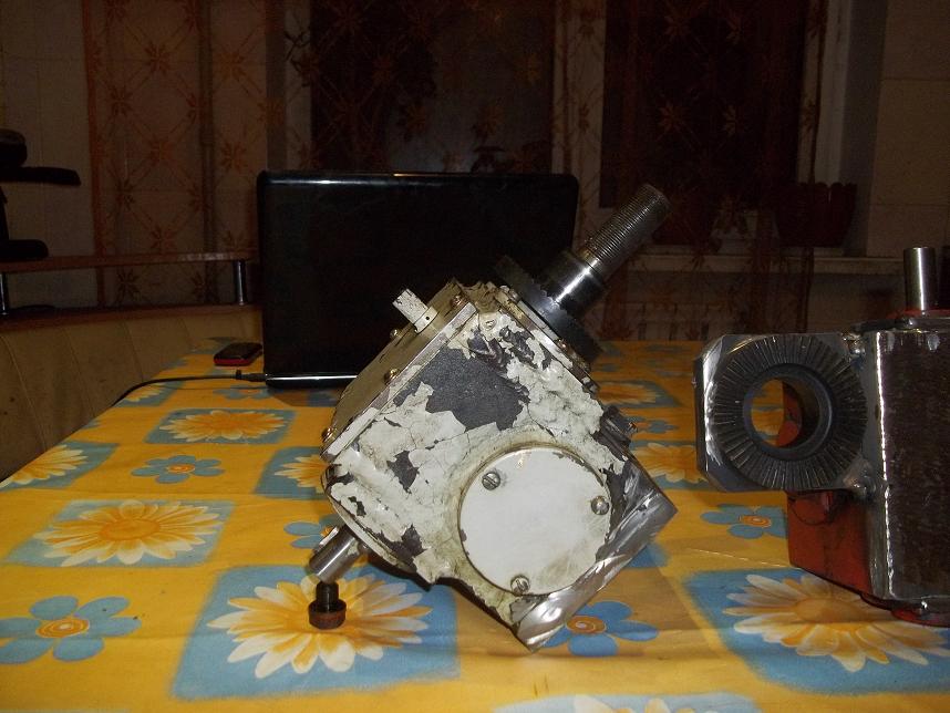

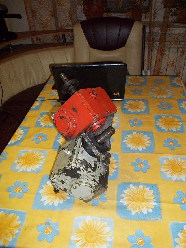

Сегодня немного поработал с головой монтировки. Был куплен редуктор размером 135 мм на 90 мм и 155 мм
высотой. Передаточное отношение 1 к 63 . Вес 8 кг
Корпус редуктора снизу для уменьшения веса и размера обрезал на 20 мм. Вместо нижней части наварил
крышку толщиной 2 мм.
Приварил к нему фланец и косынку для жесткости. Пробовал одевать на редуктор который побольше
тот что по оси восхождения. Пока выглядит так
самодельная голова монтировки. 31 Январь 2015 19:43 первое
Так это ж червячна пара самодельная голова монтировки. 31 Январь 2015 21:03
Игорь Становский
Сообщение  Заголовок сообщения: Re: самодельная голова монтировки.  |  Добавлено: 31.01.2015 21:15
Регистрация: 30 ноя 2014
Посты: 75
Откуда: Днепропетровск
135 мм на 90 мм 155 мм размер корпуса. Диаметр шестерни 74 мм . 64 зуба. Диаметр червяка не мерял.

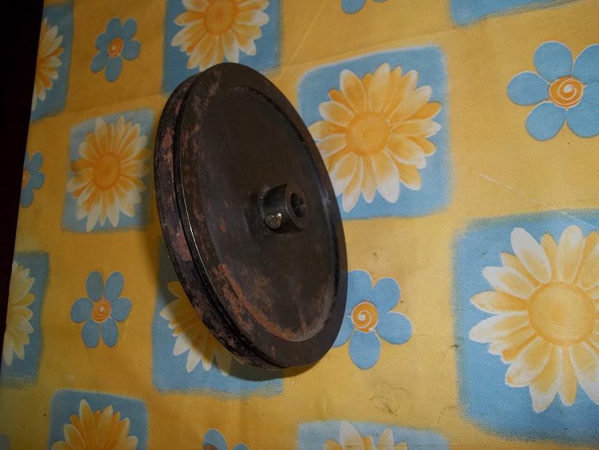

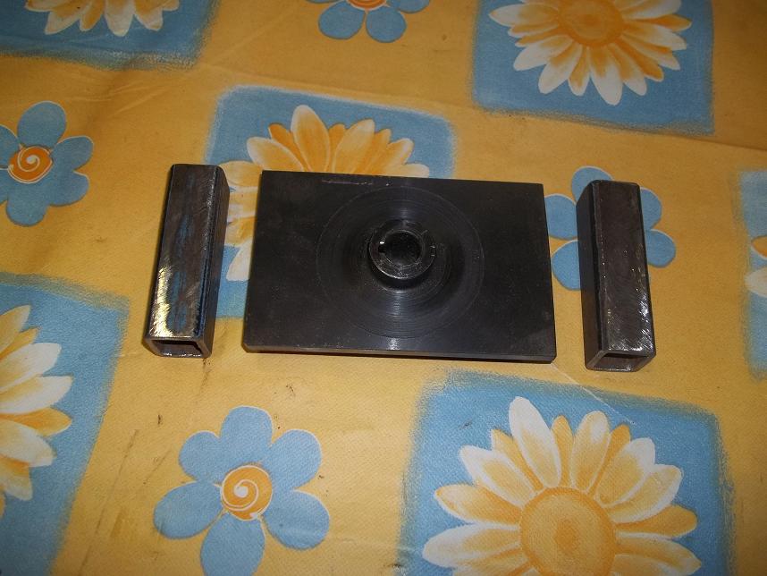

Сегодня сделал площадку для крепления колец трубы телескопа . Использовал как заготовку шкив.
Из круглого шкива обрезав все лишнее сделал прямоугольную площадку и приварил к ней два
бруска из квадратной трубы. К ним прикручиваются кольца трубы.

Сообщение  Заголовок сообщения: Re: самодельная голова монтировки.  |  Добавлено: 01.02.2015 18:50
Ёмаё, та на такие редукторы можно смело и 300мм наверно вешать,не слишком ли для 150мм,или это на перспективу .
