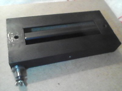

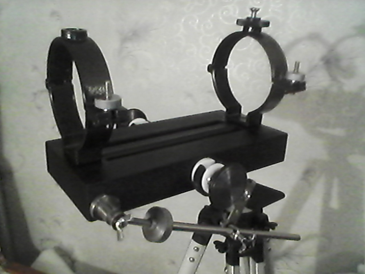

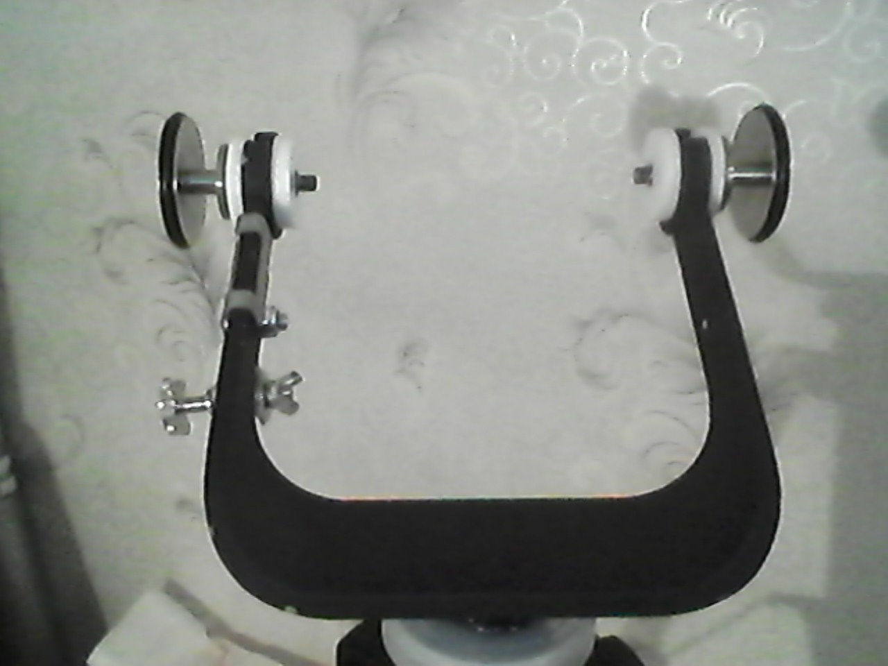

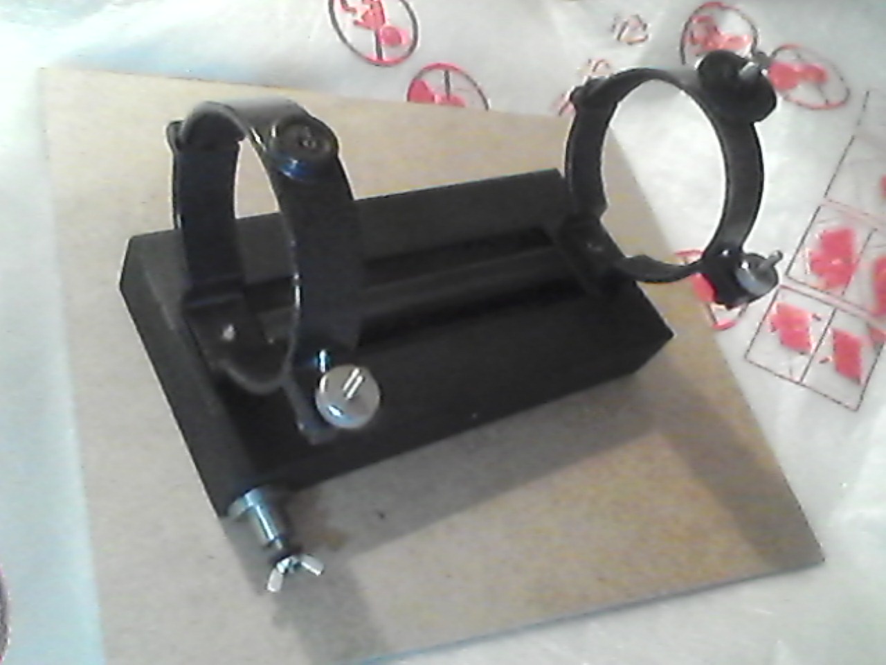

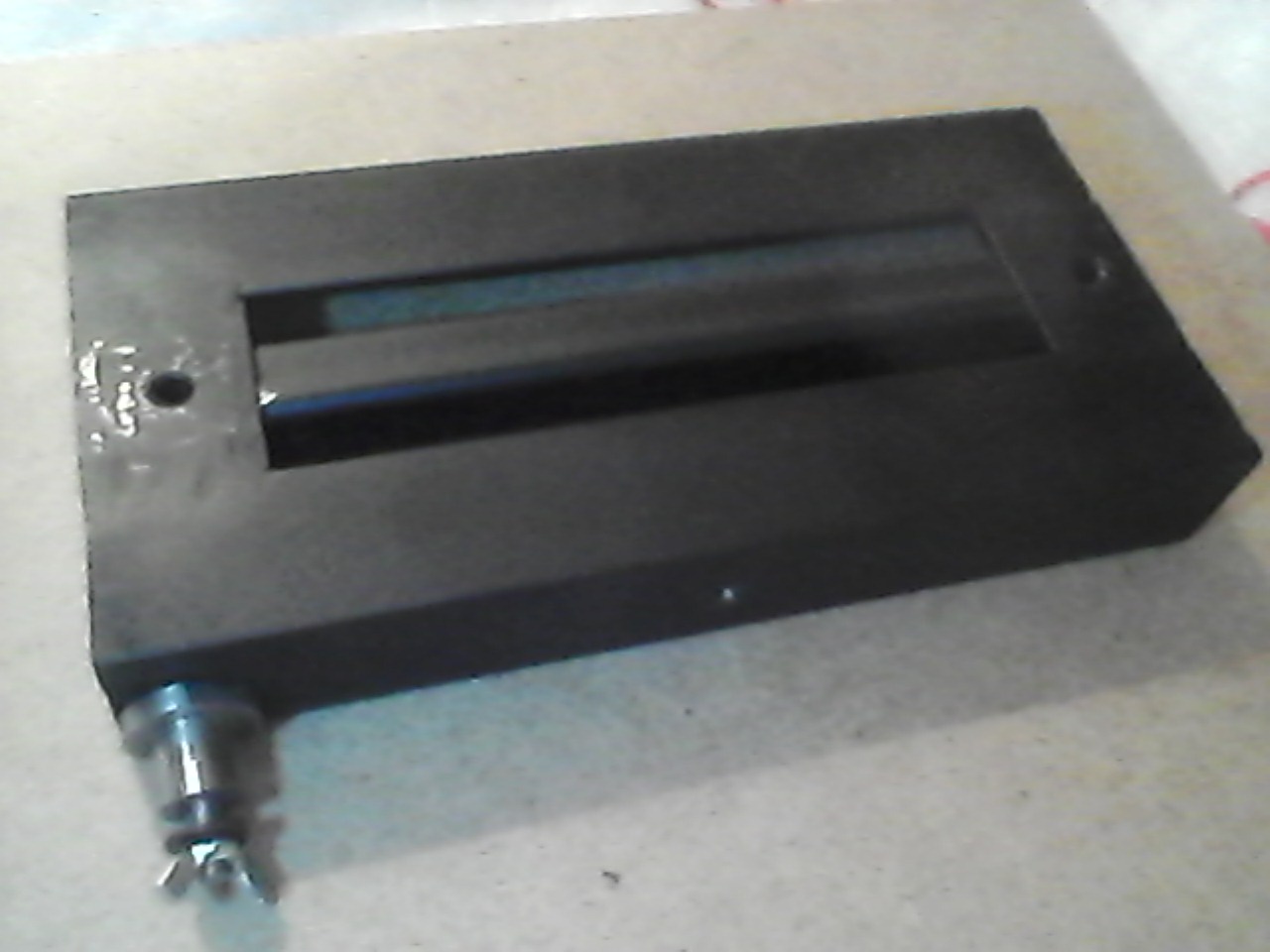

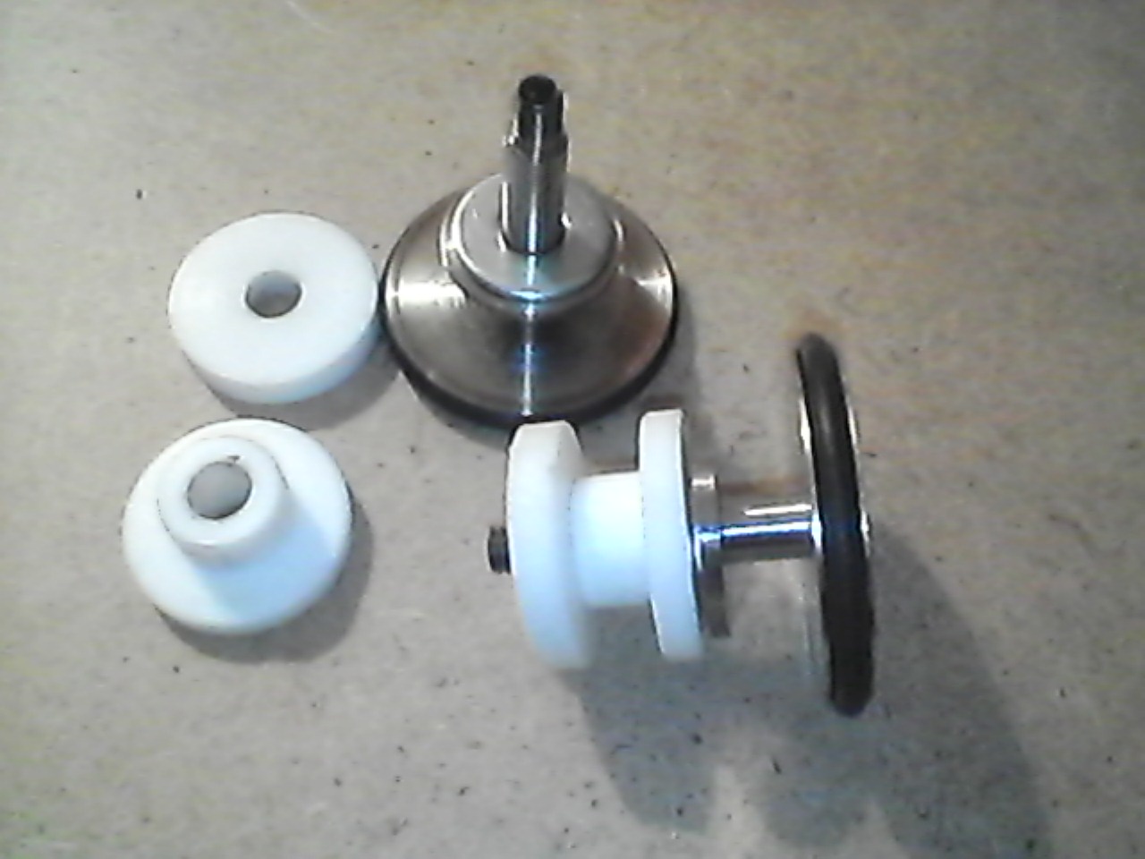

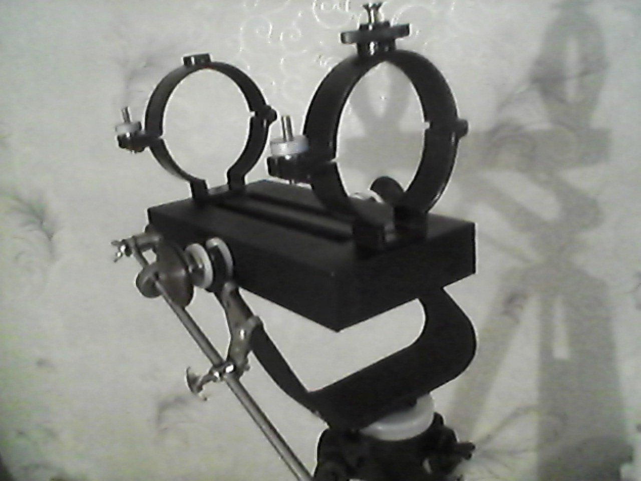

Пока не сразу нашел монтировку под SW909OTA ,коллега помог найти AZ1 от рефлектора,так как внутренний размер вилки около 116мм,Как временный вариант заказал слесарю плиту - переходник и зажимы а также винт точной настройки,всего набежало до 300гр,размеры остались

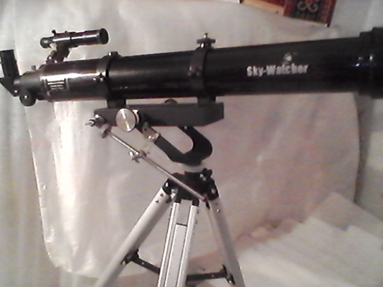

Да, все таки наш народ молодец - любую китайскую "серийку" доработает в лучшую сторону Переходник для SW909OTA  под AZ1 09 Март 2015 12:54 первое Молодца Переходник для SW909OTA  под AZ1 09 Март 2015 12:54 второе

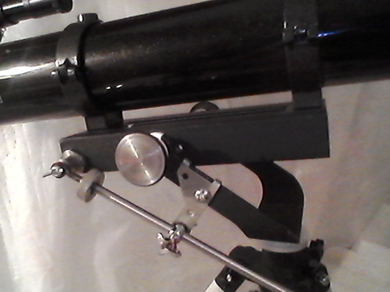

Как с устойчивостью Переходник для SW909OTA  под AZ1 09 Март 2015 12:54 третье Интересно посмотреть и с установленной трубой Переходник для SW909OTA  под AZ1 09 Март 2015 12:54 четвертое

Огромное СПАСИБО за плюсы!Боюсь,что бы не перехвалили!
Добавил фото в сборе.По устойчивости монтировку,конечно, было бы неплохо отправить на экспертизу г-ну Москвину.. Переходник для SW909OTA  под AZ1 09 Март 2015 19:36 первое Пока ,на мое мнение-вес трубы с переходником около 4,2кг-монтировка справляется,все соединения,узлы без зазоров,в натяг,заодно пришлось убрать штатные зазоры монтировки AZ1 /в интернете на форумах есть информация/ Переходник для SW909OTA  под AZ1 09 Март 2015 19:36 второе
