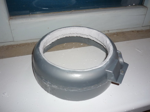

Изготовили солнечный фильтр для телескопа Arsenal 150/750 EQ3-2.
Особенность конструкции фильтра — использование вышивальных пяльцев для зажатия пленки.

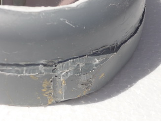

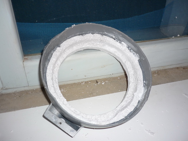

Сначала из пластмассовой трубы спаяли корпус для фильтра. Корпус состоит из двух ободов: один чуть поуже, а второй, который будет непосредственно надеваться снаружи на трубу — чуть пошире. Таким образом, при надевании более узкий обод (изображенный в верхней части фотографий; в который вклеивается вкладыш) – стопорится о трубу телескопа, а более широкий (изображенный в нижней части следующих двух фото) — обхватывает ее.

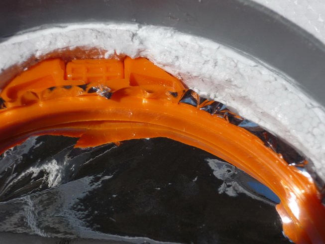

Внутрь сделали вкладыш из плотного пенопласта, приклеив его и замазав неровности сантехническим силиконом:

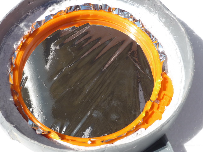

В магазине для рукоделия купили вышивальные пяльцы диаметром 15 см. Получилось, что 15 см — это их внешний диаметр, а внутренний на сантиметр-полтора меньше. Но нас это сильно не расстроило — ну, какие нашли.
Пленку вставили в пяльцы, которые позволяют мягко и равномерно растянуть ее. По краям оставили по сантиметру-полтора пленки, чтобы она не выскальзывала из пяльцев, лишние концы (поскольку покупалась пленка квадратной формы) обрезали. Сами пяльцы вставили в пенопластовый вкладыш, находящийся внутри корпуса, подрезав, где надо, пенопласт, если какие-то детали пяльцев выступали. Пяльцы приклеивать дополнительно не стали — их можно вынимать, но сами они не выпадают.

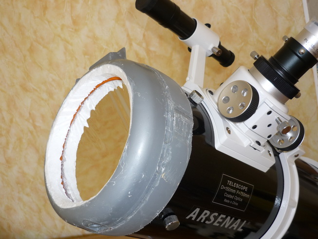

Надеваем фильтр на телескоп:
Солнечный фильтр с вышивальными пяльцами 07 Апрель 2015 19:14 третье

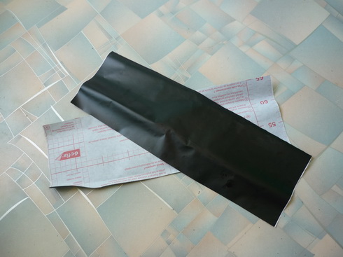

Корпус сидит на трубе довольно плотно, пластмасса охватывает ее полосой в несколько сантиметров – случайно не слетит. Вполне функционально, но не очень красиво. Поэтому взяли бумагу-самоклейку из канцелярского магазина. Она по виду вроде как прорезиненная, то есть рвется не очень легко:
Солнечный фильтр с вышивальными пяльцами 07 Апрель 2015 19:14 второе
Где надо, делали лепестки, чтобы обеспечить объемную поклейку, и оклеили такой бумагой корпус снаружи.

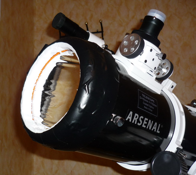

Итоговый общий вид получился такой:
