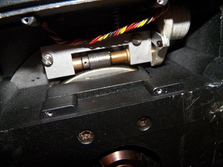

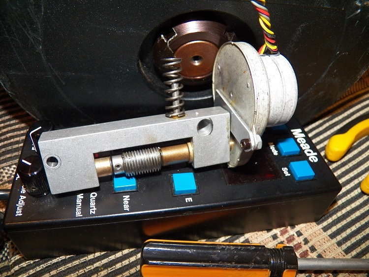

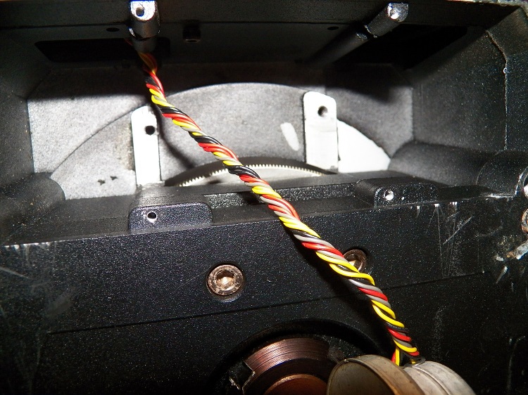

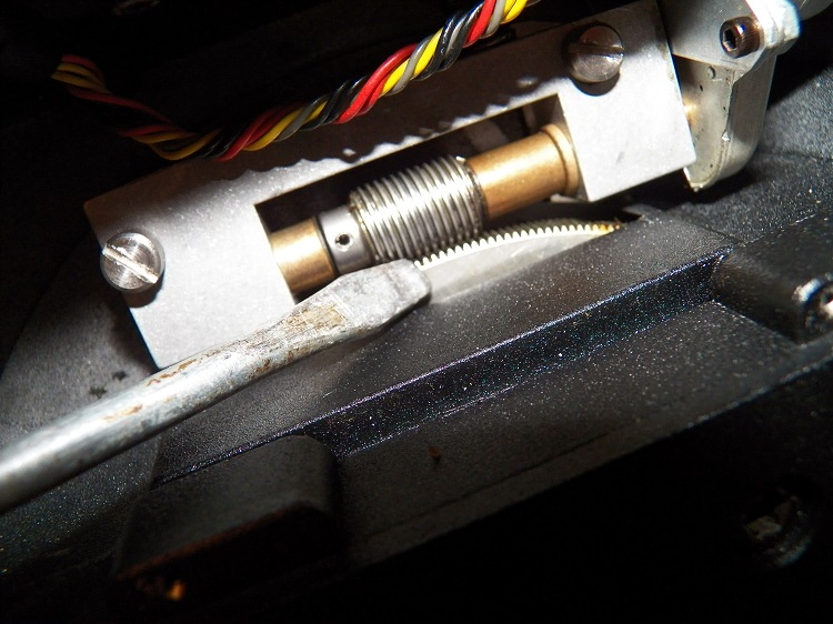

Случилась такая история- снимал день назад небо и вдруг вилка стала вести рывками,и через время вообще заклинила по иси склонения,всё остальное работало без проблем.Сначала подумал что полетела электроника-разобрал,визуально всё целое ничего на греется-собрал назад.Решил разобрать механику и вот что увидел-оказывается что когда в днище вилки для крепления я перерезал резбу под диаметр 10мм,а было9,то попала стружка на основной вал с зубцами который вращает шаговик,и всё естевственно заклинило\хорошо не сгорело\.После всё почистил и смазал,стало работать гораздо тише чем было раньше.Я описываю эту проблему для тех кто занимается какимито переделками -будте очень внимательны!
Комментарий к файлу: В это место куда указывает отвёртка и попала стружка

И на всякий случай ещё пару фото внутреностей

Вид шаговика
