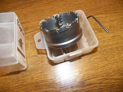

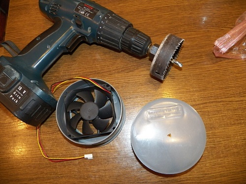

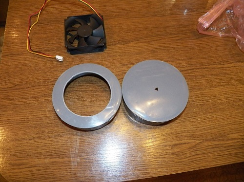

Была у меня давно идея сделать принудительное охлаждение-продув ШК,были куплены детальки и началось.Разбирать трубу не хотелось,решил рискнуть и сделать всё не разбирая,я этого делать не разбирая не рекомендую если вы не уверены что сможете это.Резались отверствия коронкой по металлу.
Комментарий к файлу: Коронка по металлу.
Активное охлаждение ШК. 18 Апрель 2015 20:31 пятое

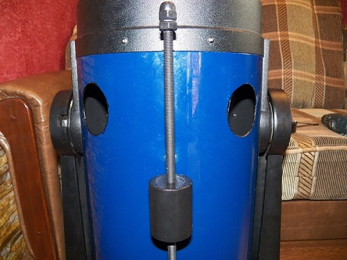

Режут алюминий отлично,резали с Мишей шуруповёртом на маленьких оборотах постоянно держа рядом включеный пылесос ,получились вот такие отверствия примерно 75мм.
Активное охлаждение ШК. 18 Апрель 2015 20:31 четвертое

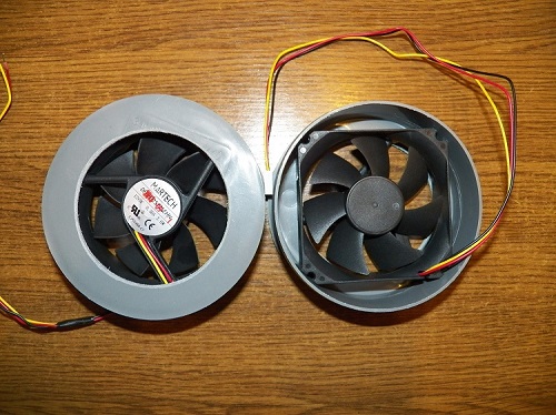

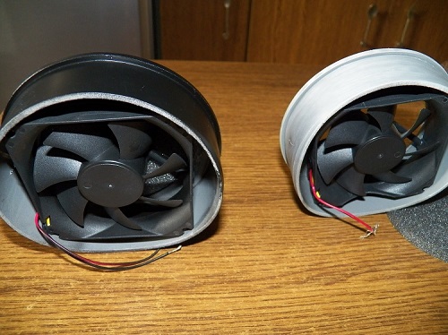

После из купленных заранее пластиковых заглушек для канализации под куллера диаметром 80мм ,были сделаны корпуса
Активное охлаждение ШК. 18 Апрель 2015 20:31 третье
Активное охлаждение ШК. 18 Апрель 2015 20:31 второе
Резались отверствия шуруповёртом обычной фрезой по дереву,диаметром тоже 75мм.

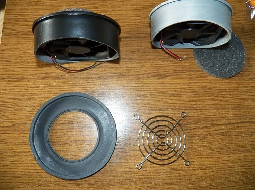

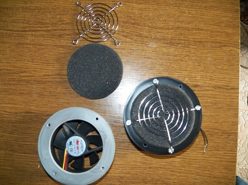

Дальше крепления для куллеров \а их два\,были окрашены в чёрный матовый цвет,и были вырезаны с паралона прокладки,и приготовлены компьютерные решётки от тех же 80мм куллеров ,и резинка мембрана от какойто сантехники -
Активное охлаждение ШК. 18 Апрель 2015 20:39 третье
Активное охлаждение ШК. 18 Апрель 2015 20:39 второе
Активное охлаждение ШК. 18 Апрель 2015 20:39 первое
Низа креплений под куллера были сточены под диаметр трубы ,чтоб сели без щелей-иначе смысла нет в продуве.

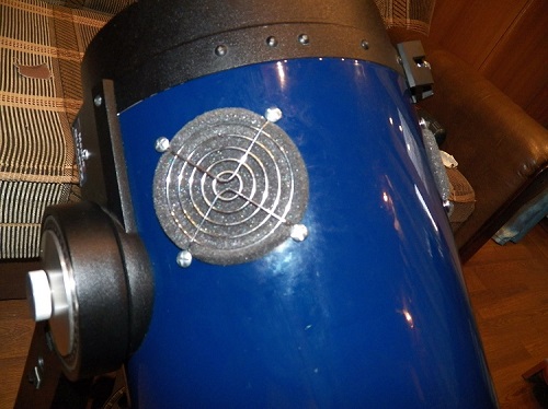

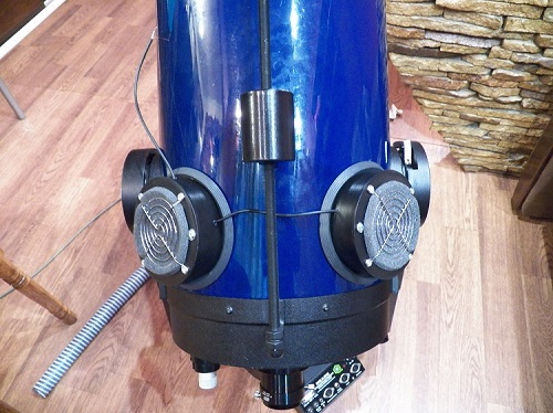

Далее были соедены все провода и поставлено всё на приготовленые отверствия,крепилось всё болтиками диаметром 4мм,предварительно везде была нарезана резба,так как у трубы корпус 2,5- 3мм толщиной.-

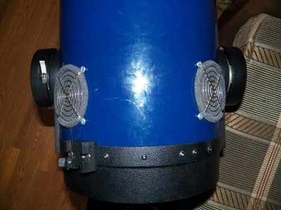

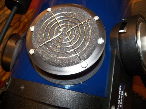

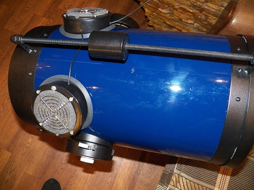

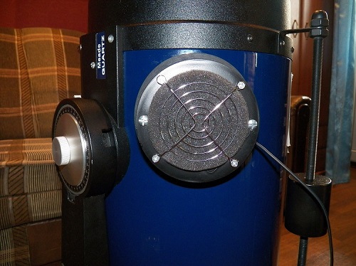

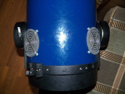

В верхней части\для поступления воздуха\ были просто установлены решётки от тех же 80мм куллеров с прокладкой из паралона.
Активное охлаждение ШК. 18 Апрель 2015 21:02 второе
Активное охлаждение ШК. 18 Апрель 2015 21:02 первое
Вообщем всё заработало и продувается,питаются куллера от 12вольт,для меньших оборотов подаю 9вольт,не шумят,не вибрируют,работают очень тихо,за куллера отдельное спасибо Мише -он подарил.Время покажет полезное ли это дело.Да к стате почему не ставил вентиляторы сзади чтоб обдували зеркало,потому как думаю лучше продувать его спереди постоянно меняя воздух.
Сообщение  Заголовок сообщения: Re: Активное охлаждение ШК.  |  Добавлено: 18.04.2015 21:08
Вентиляторы работают на выдув,потому как они полюбому немного нагреваются и загонять тёплый воздух глупо.За время сверления в трубу всё таки немного попало стружки которая легко была удалена пылесосом с применением тонкой трубочки,Если честно сверлить трубу было страшновато,потому как резались отверствия 2 см от главного зеркала,одно неосторожное движение и это уже не телескоп,поэтому и рекомендую проводить такие процессы всё хорошенько обдумавши-желаю всем удачных реализаций задуманых идей.
