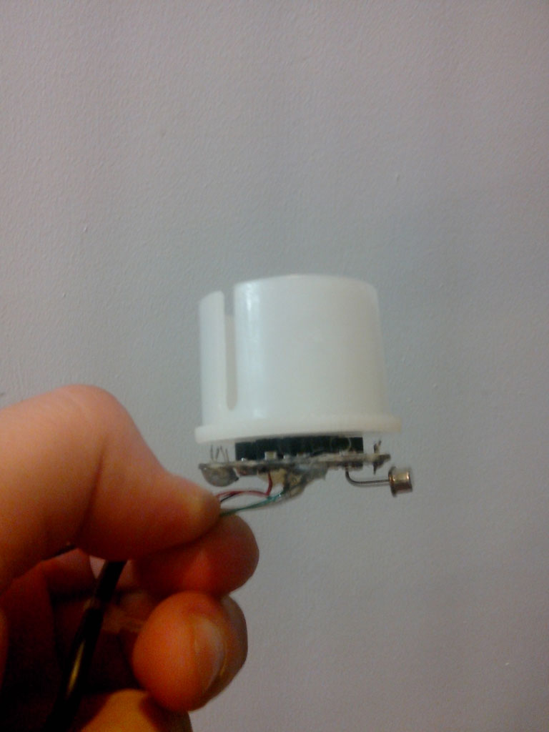

Добрый день. Переделал вебку под съемку через телескоп. Есть вопрос: вебка фокус ловит только через диагональное зеркало, когда вставляю без него получатся расфокус, что посоветуете? Завтра постараюсь выложить фото своей конструкции.

Валера правильно подсказал. Нужно камеру сдвинуть дальше от фокусера, можно применить удлинитель и/или несколько удлинителей. Можно применить корпус ЛБ (без оптического блока) в качестве удлинителя. Можно еще много чего посоветовать, давайте фото узла.

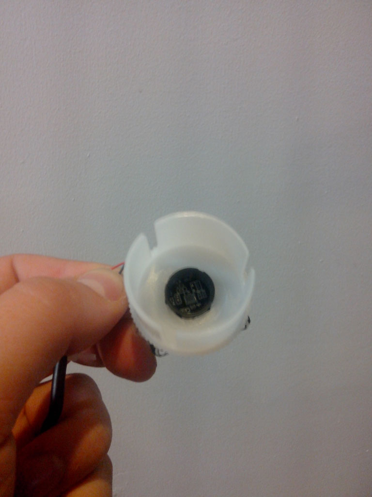

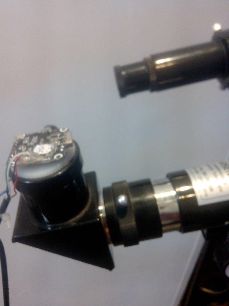

Игорь Астроскоп писал(а): Валера правильно подсказал. Нужно камеру сдвинуть дальше от фокусера, можно применить удлинитель и/или несколько удлинителей. Можно применить корпус ЛБ (без оптического блока) в качестве удлинителя. Можно еще много чего посоветовать, давайте фото узла. Вот фото моей поделки, втулка сделана из заглушки от телескопа:

Sergey Tereshenko писал(а): Вот фото моей поделки, втулка сделана из заглушки от телескопа: Устанавливаете вроде правильно. Рекомендую сделать следующее: - днем наведите телескоп с окуляром на удаленный земной предмет, впоймайте резкость, зафиксируйте телескоп - вместо окуляра ставте камеру, небольшими подвижками фокусера ловите резкость. П.С. Линзу барлоу применять не надо П.С.С. На фото не очень хорошо видно, но надеюсь вы используете камеру без объектива. Еще добавлю - вместо диагонали действительно нужен удлинитель.

Игорь Астроскоп писал(а): П.С.С. На фото не очень хорошо видно, но надеюсь вы используете камеру без объектива.
Да, без объектива, видно на второй фотке матрицу камеры Игорь Астроскоп писал(а): Еще добавлю - вместо диагонали действительно нужен удлинитель.
возможно ли изготовление его самому? есть ли схемы с размерами? на луну фокусируется нормально (для этой камеры), вчера попробовал сфокусироваться на Сатурн - виден только овал.
