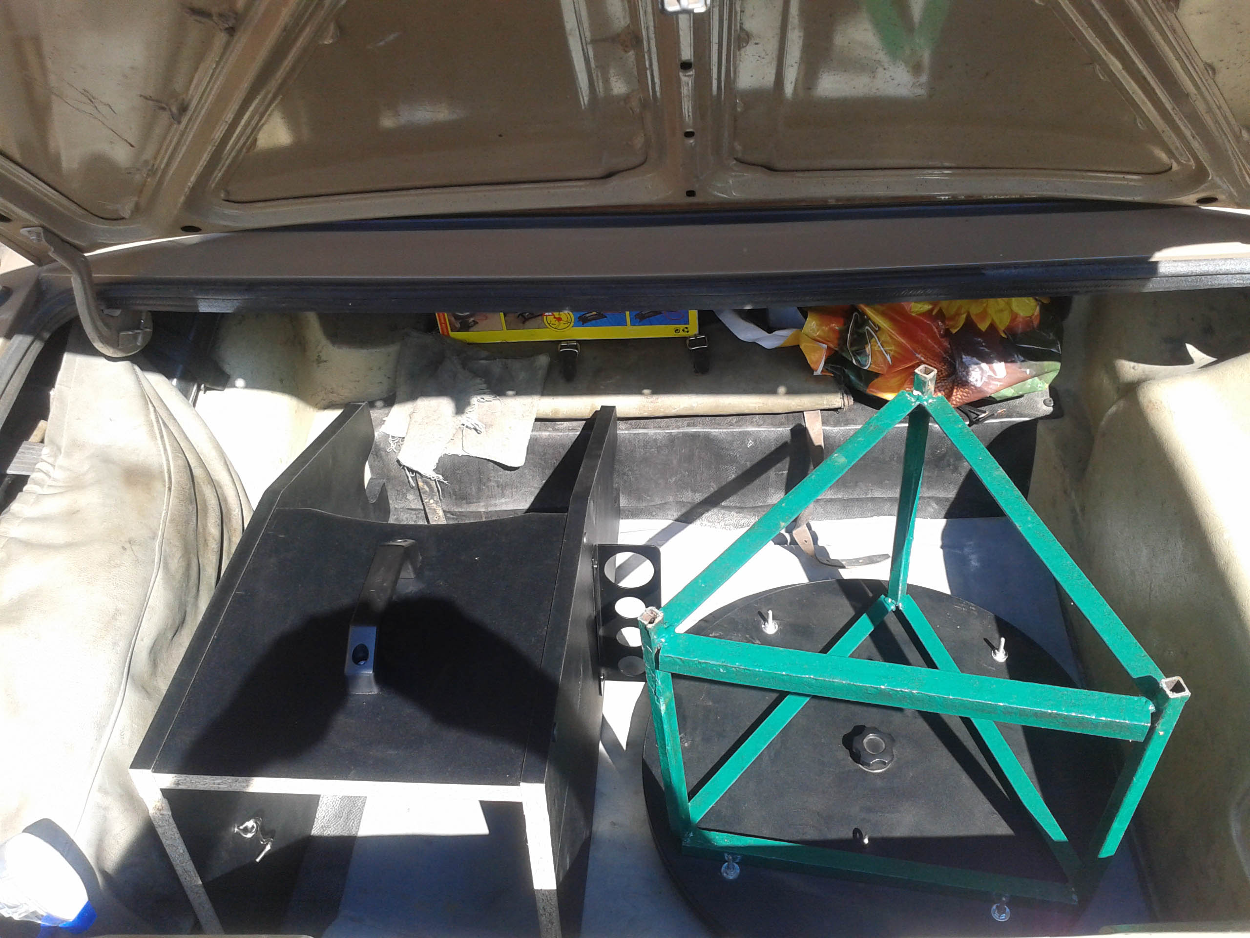

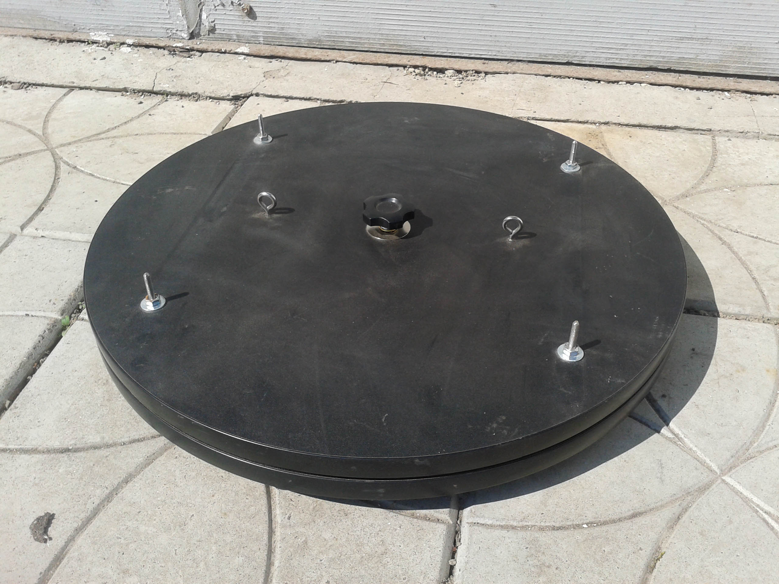

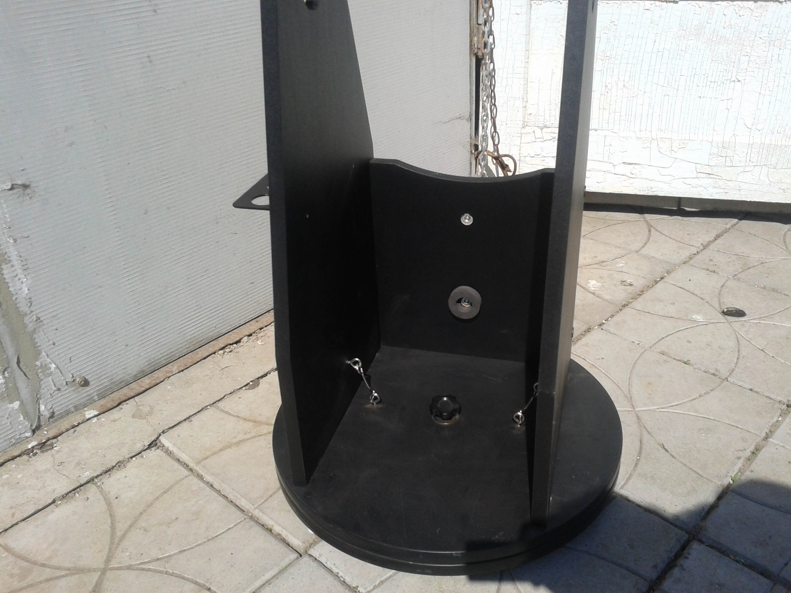

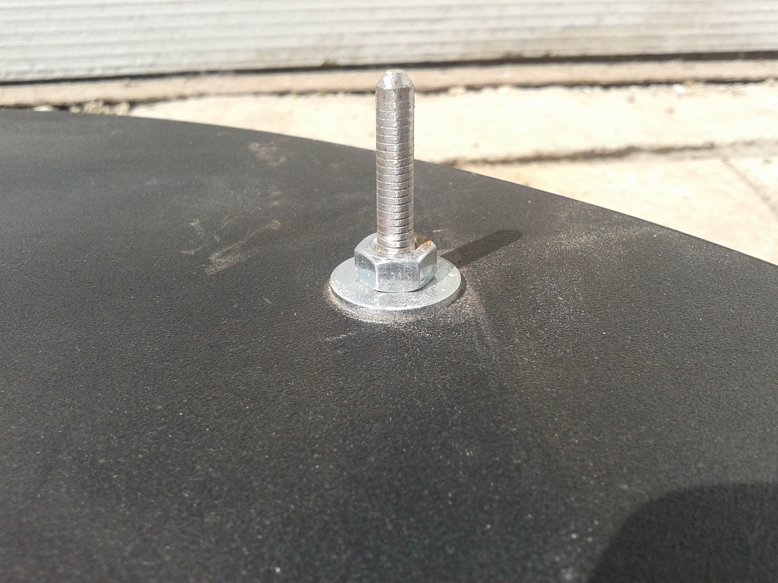

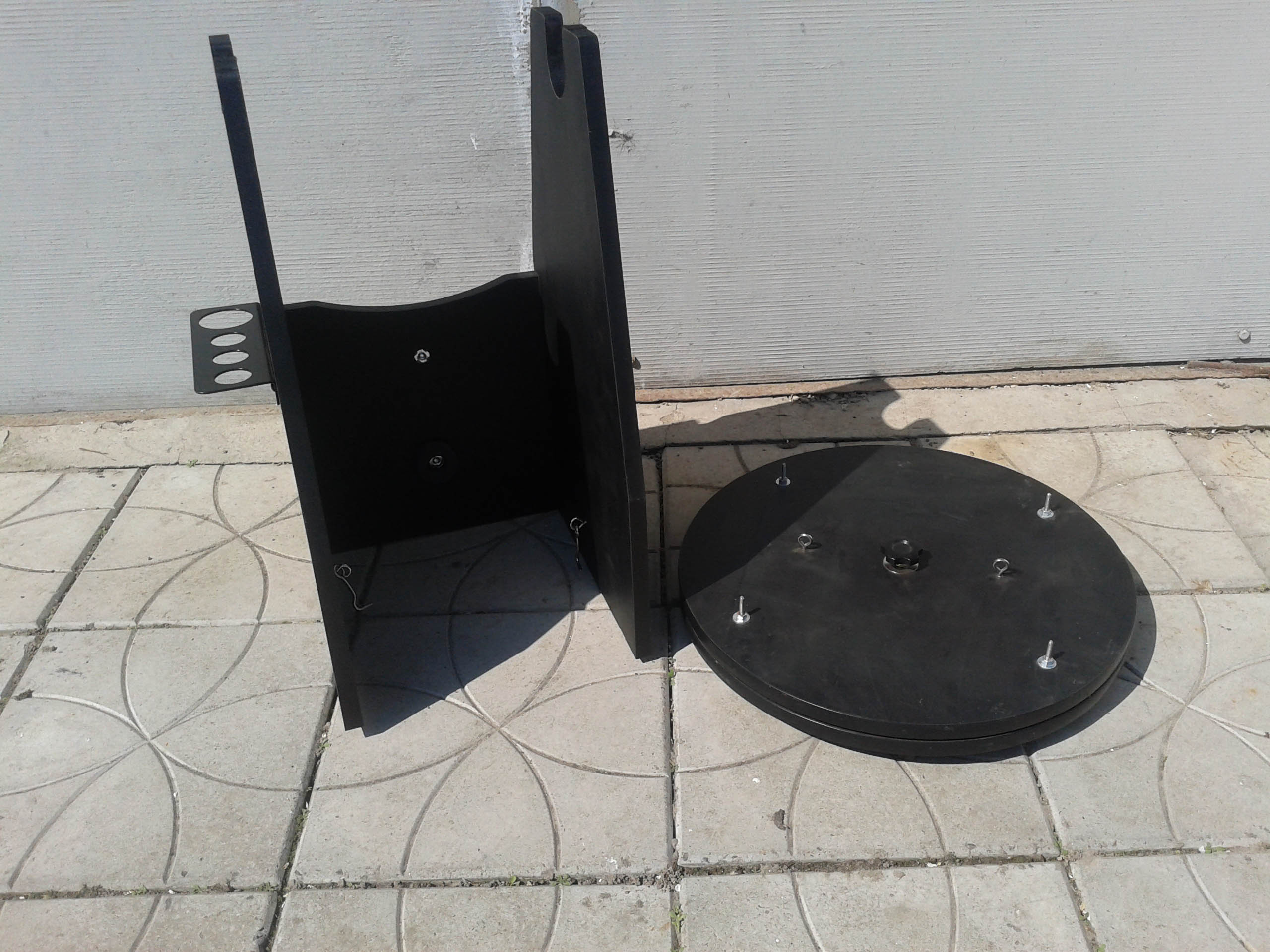

После покупки телескопа (Арсенал Dob 8) и первого выезда своим Жигулем на наблюдения за город встал вопрос о доработке монтировки, так как в багажник эта табуретка не помещалась, а перевозить трубу и монтировку на заднем сидении вообще не удобно. Пришлось разделить монти на две части: нижняя (опорные плиты) и верхняя (вертикальные стенки). Разбирается-собирается табуретка всего за 5-10 сек. Весь смысл доработки в том что заменены штатные черные винты крепления (4 шт.) нижней части с верхней на болты:

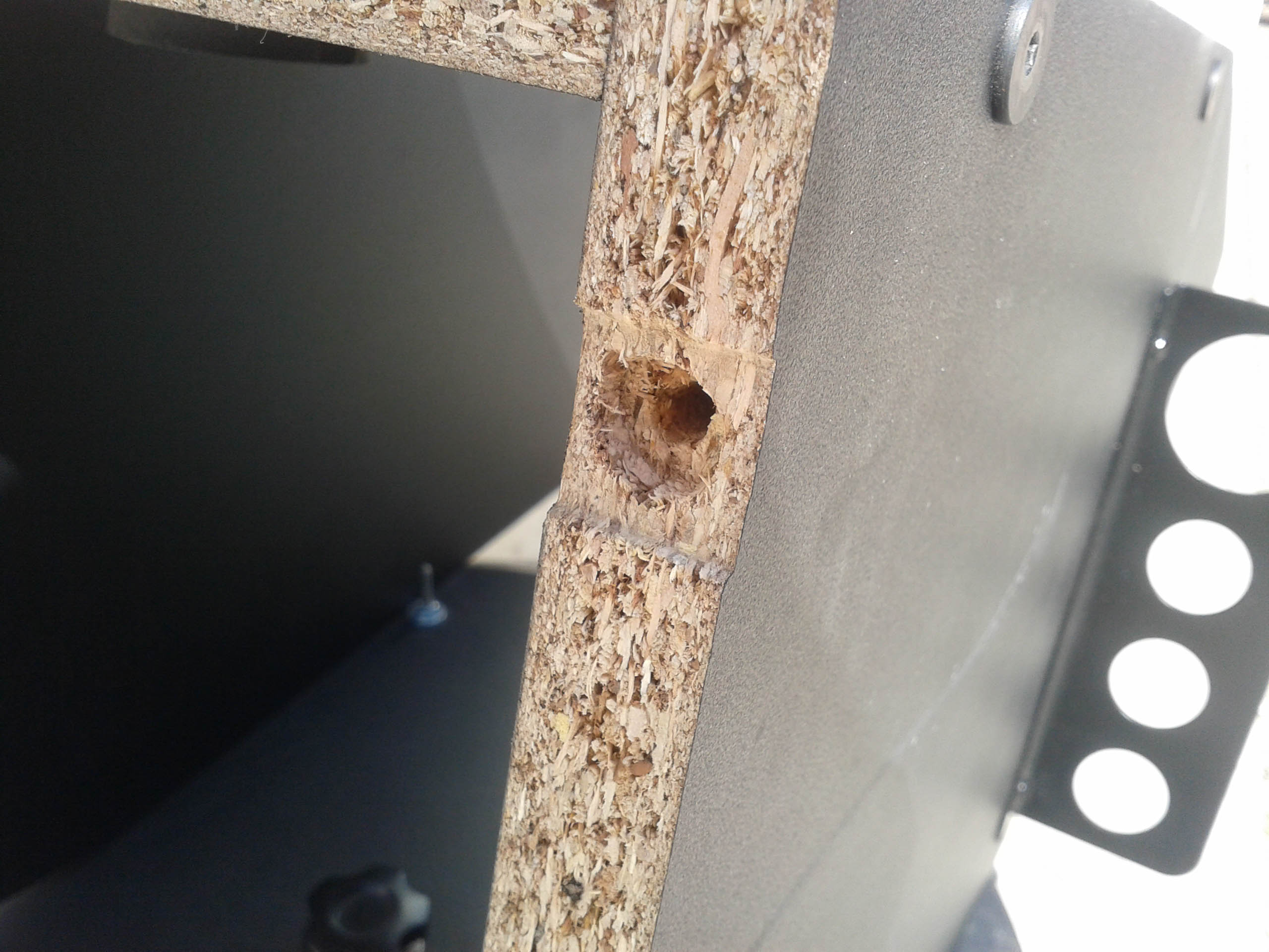

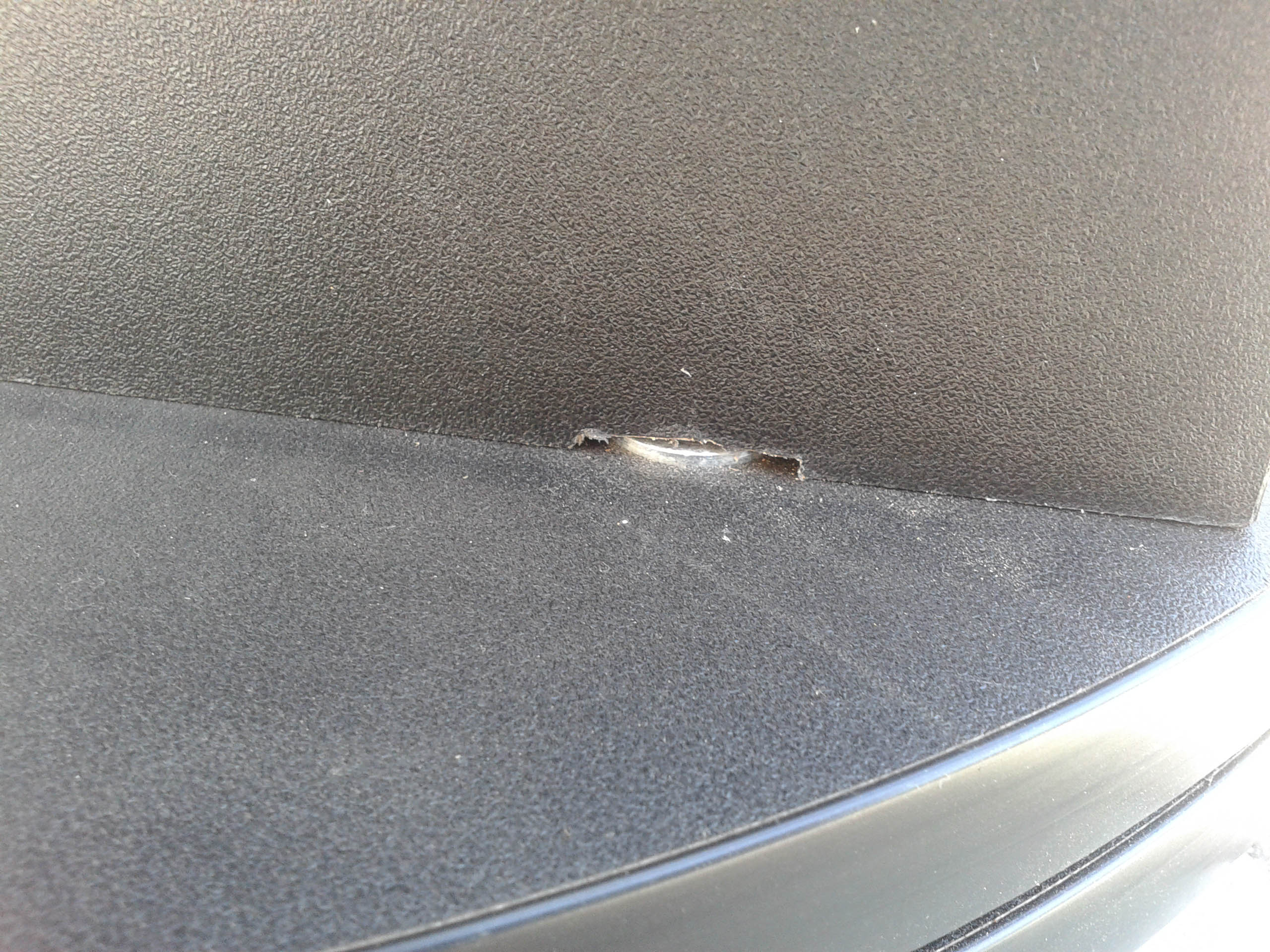

Болты с потайной головкой по размерах должны быть приблизительно одинаковы винтам (длина, диаметр). Резьбу на направляющей части убрал (в данном случае верхняя часть болта должна скользить при попадании в отверстие вертикальной стенки). Под гайки и шайбы в вертикальных стенках сделал расточку пером и углубление напильником:

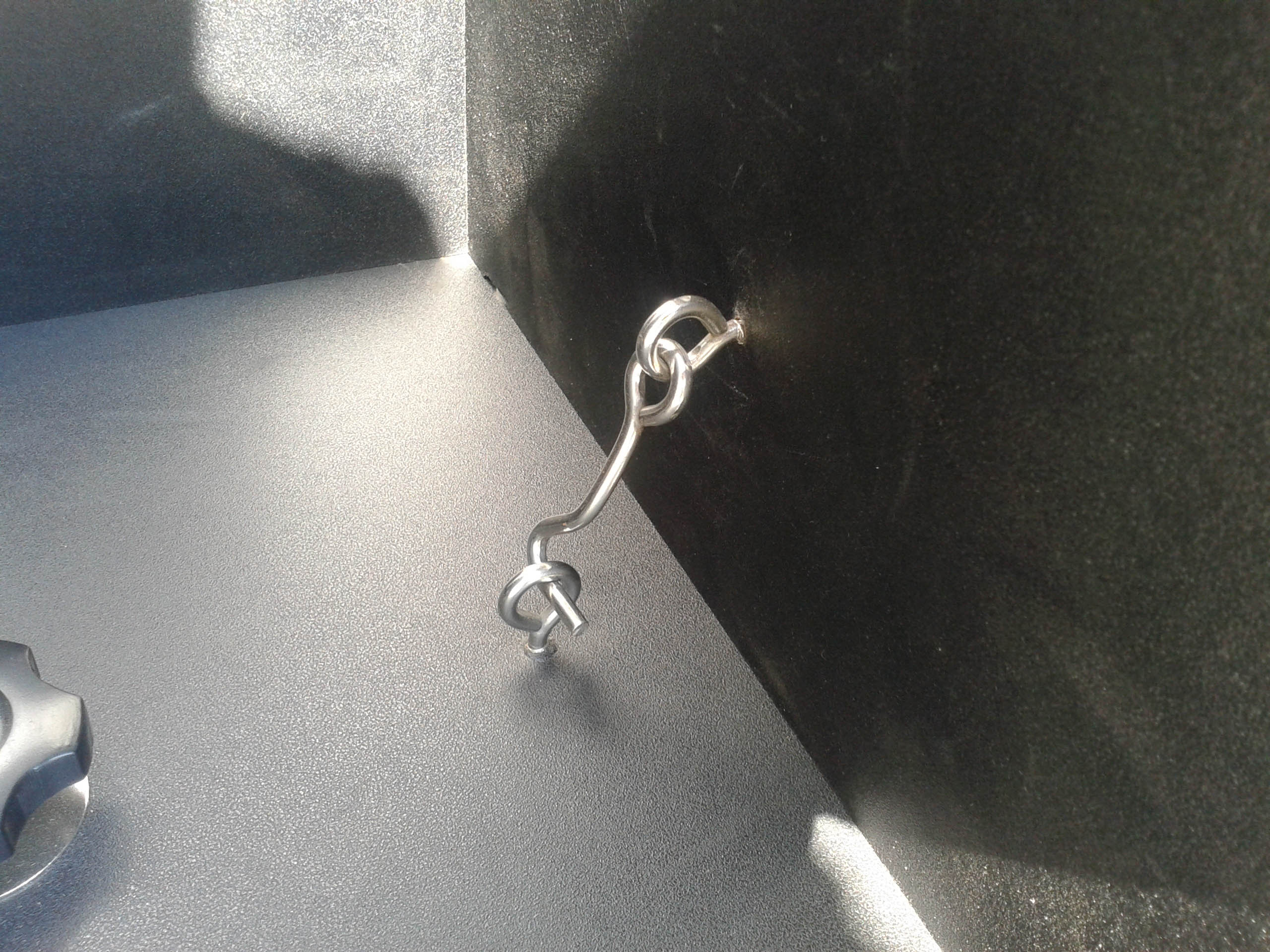

Закрепляется это все с помощью обычных крючков (хотел придумать чего то посерьезнее, но пока так). Их можно крепить как изнутри, так и снаружи стенок. Главное расчитать растояние между "ушками" - что б крючек заходил в натяг, а не болтался:

Вот после всего этого моя монти легко помещается в багажник:

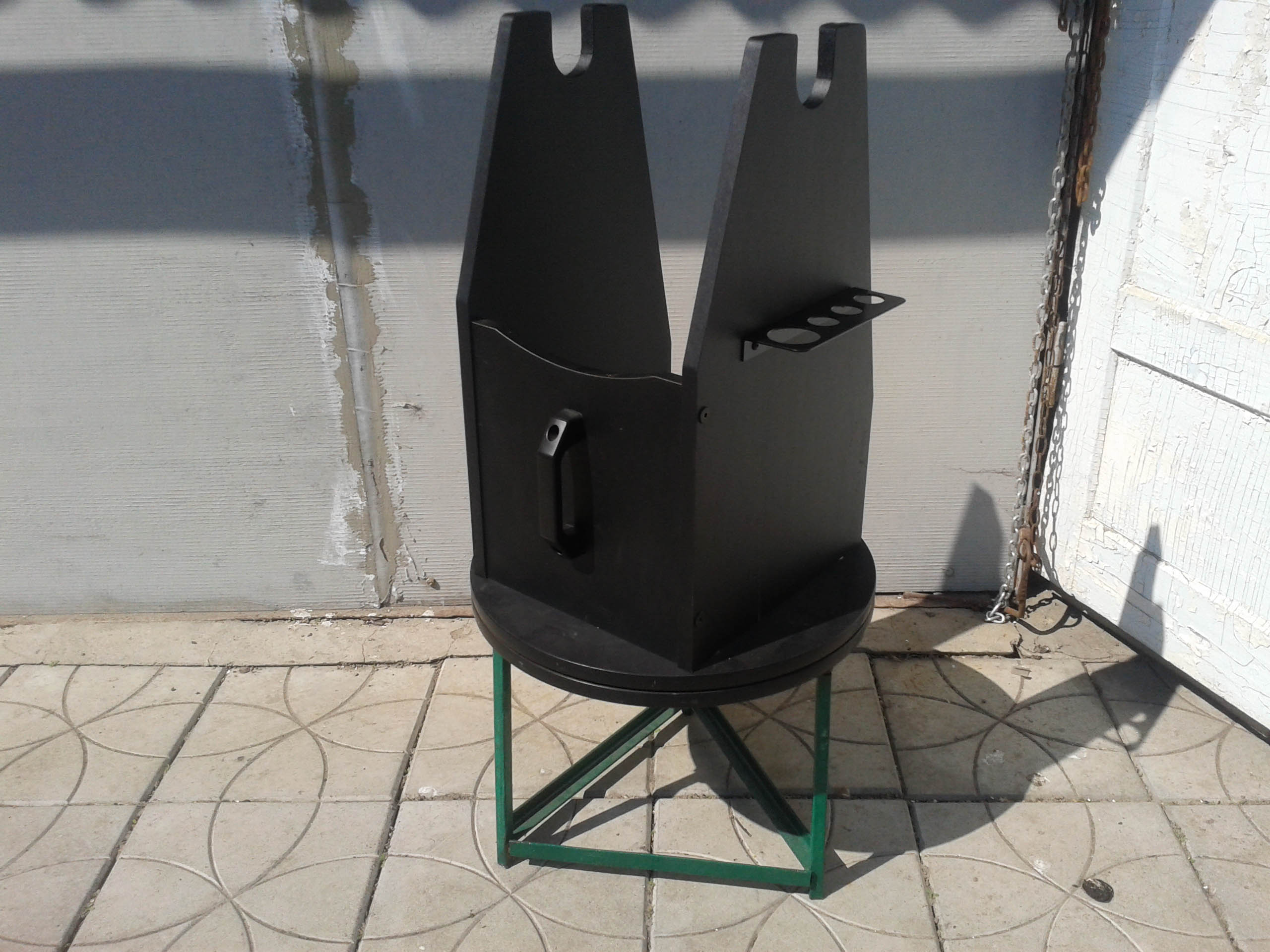

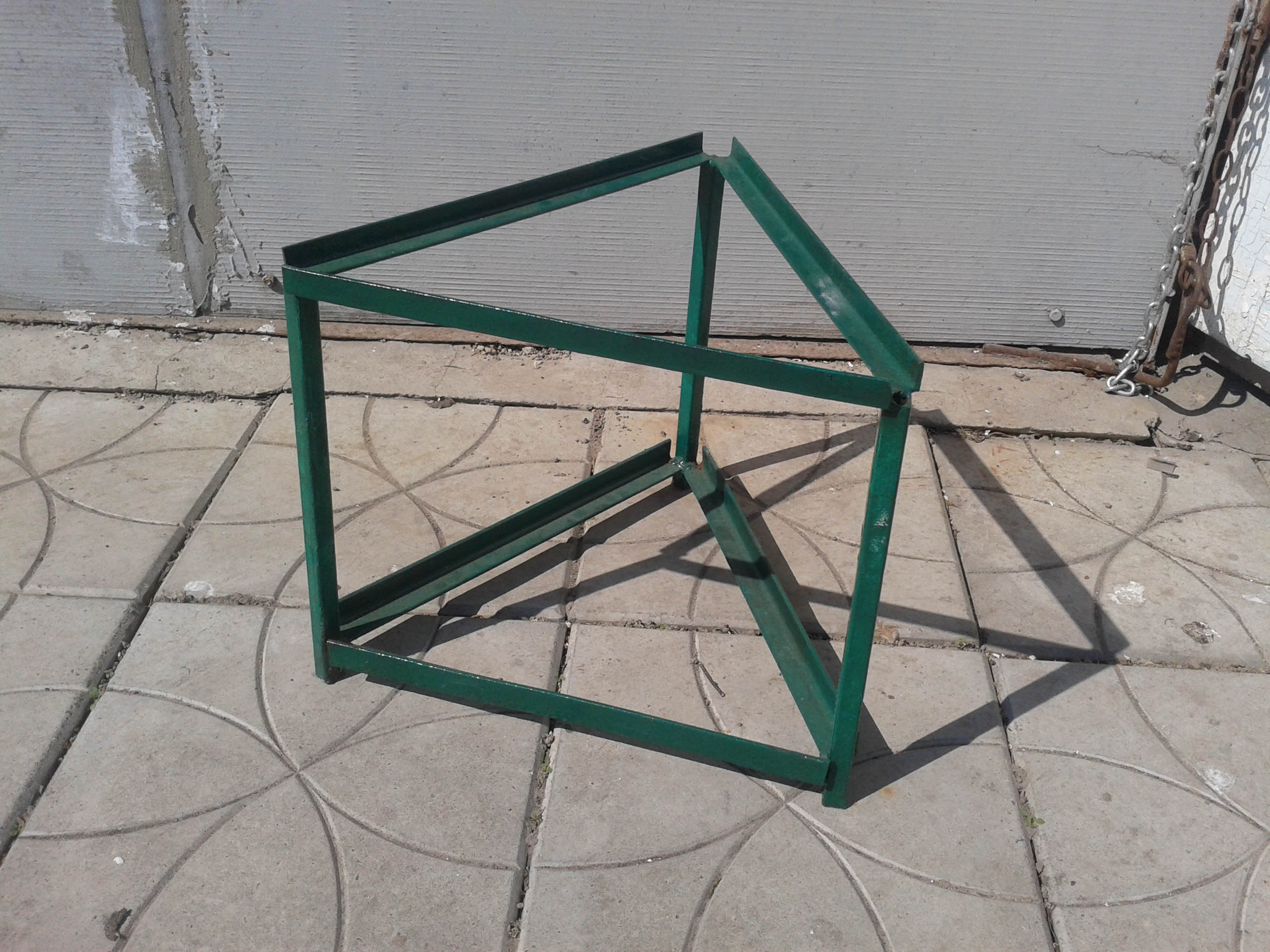

А что это за зеленая конструкция на последнем фото? Подставка под монтировку, чтобы повыше была?
Да, точно подставка. Просто мне так удобнее наблюдать. Высоту рассчитывал: если труба смотрит в зенит, то я стою в полный рост как раз напротив окуляра.
