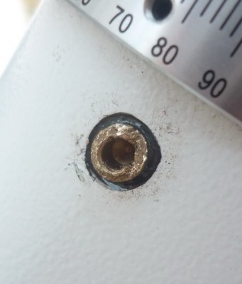

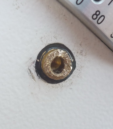

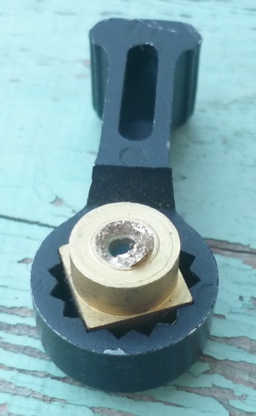

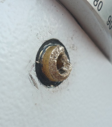

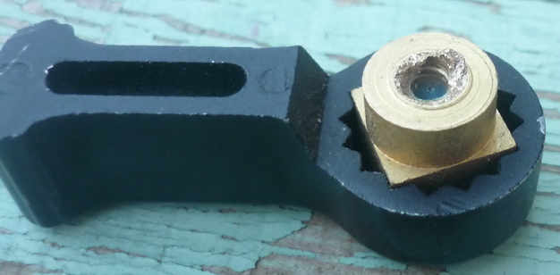

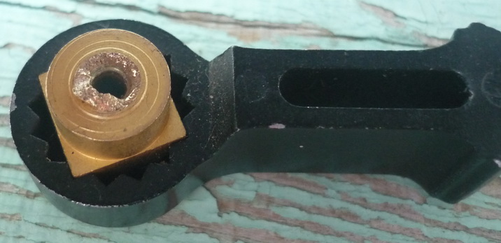

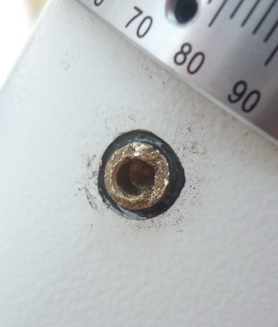

Приобрели телескоп Arsenal 750/150 EQ3-2 два года назад, практически всем довольны, качество картинки отличное.
Но случилась неприятность – при зажиме монтировки я отломила одну из ручек, см. фото. Физические параметры у меня средние, использовала только силу руки. Затягивала, конечно, чего уж говорить, но я далеко не штангистка, такой телескоп (в сборке 18 кг) несколько сот метров пронести могу, но не более того.
Конструкцию пока не разбирали, то есть не знаем еще, вынимается ли оттуда эта деталь в принципе и какой она формы. Есть несколько вопросов к производителю:
1. Из какого металла сделана данная деталь? Цвет желтый, похоже на латунь (?). Почему не сталь-нержавейка?
2. ЗАЧЕМ она к тому же еще и полая внутри? Внешняя ручка прикручивается к ней коротеньким винтом, и сама эта ручка довольно увесистая. А ось, находящаяся под нагрузкой и под рычагом, - получается вот такая хрупкая. Неужто специально для того, чтобы ломалось быстрее? Не хотелось бы думать о худшем, поэтому пока что считаем, что это непреднамеренное упущение со стороны производителя. Мне кажется, что цельная стальная ось была бы получше (хотя не имею никаких претензий к алюминиевым ногам, например). Все же два года – не срок для техники, как мне кажется, если бы поломка случилась лет через 5-10, то вопросов не было бы.
Ну и основной вопрос: что с этим делать? Можно ли достать запасную такую деталь и вставляется ли она туда? Может, заказать у токаря такую же? Была еще мысль пропилить продольные разрезы в обеих частях, вставить в них маленькую металлическую пластинку (во избежание прокручивания) и посадить все это на клей для металла.
Что скажете?

Игорь Гриник
Сообщение  Заголовок сообщения: Re: Дефект (?) монтировки EQ3-2  |  Добавлено: 19.07.2015 15:49
Регистрация: 22 ноя 2013
Посты: 148
Откуда: Ирпень
Вариант один,разбирать и нести к токарю.
Сообщение  Заголовок сообщения: Re: Дефект (?) монтировки EQ3-2  |  Добавлено: 19.07.2015 20:42
Согласен с Игорем.
Запчасти на монтировки специально не поставляют.

Сообщение  Заголовок сообщения: Re: Дефект (?) монтировки EQ3-2  |  Добавлено: 20.07.2015 08:18
Ольга,
Вам конечно нужно посочуствовать.....
Что же делать?
Если гарантийный срок не окончился, то позвоните в Сервисный центр - возможно они помогут.
Ну а лучше всего разбирать монтировку, вынуть обе части винта и заказать подобный у токаря или фрезировщика.
В помощь Вам эта тема viewtopic.php?f=40&t=12444, там в том числе есть и видео о разборке аналогичной монтировки.
Желаю удачи в ремонте.

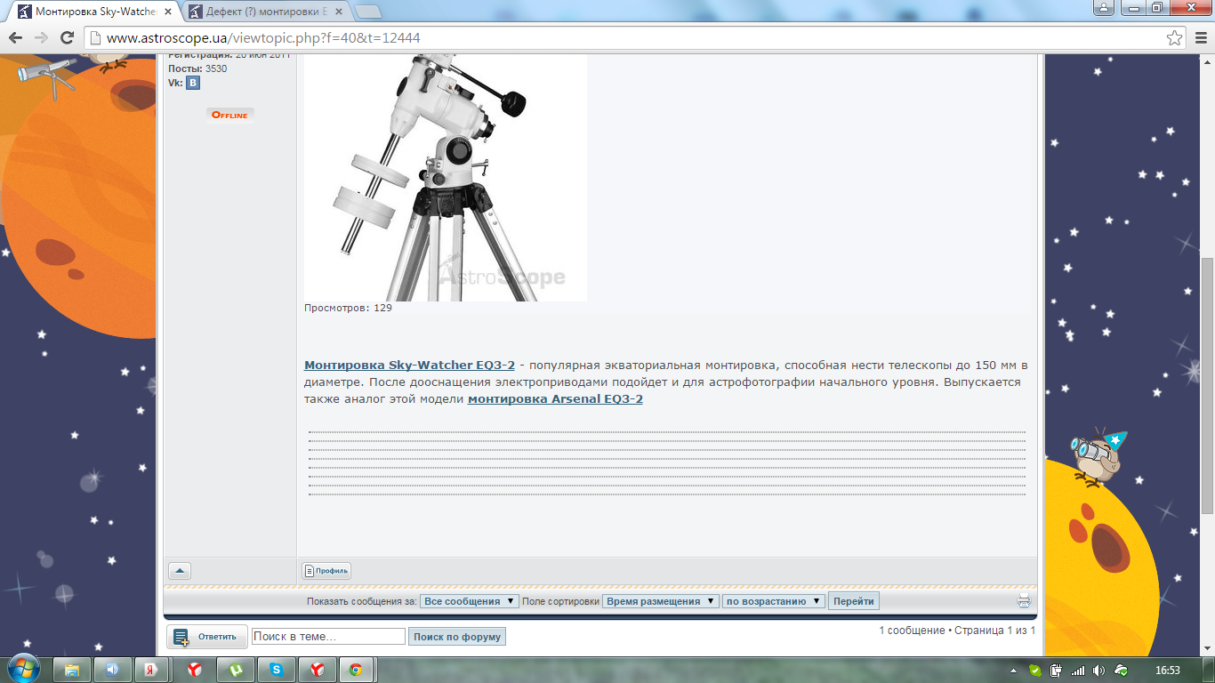

Игорь, спасибо за ответ. Сломанный винт (?) я зажала отверткой и пользуюсь тонкой подстройкой. То есть телескоп, в принципе, функционирует, хотя и с некоторыми ограничениями.
А где видео в теме, на которую Вы дали ссылку? Я вижу только первое сообщение с коротким вступлением. В Интернете еще информацию, конечно, посмотрю. Главное - после разбирания монтировки собрать ее обратно Дефект (?) монтировки EQ3-2 20 Июль 2015 13:43
Сообщение  Заголовок сообщения: Re: Дефект (?) монтировки EQ3-2  |  Добавлено: 20.07.2015 13:53
Ольга, видео в спойлере Видеообзоры, далее Частичная разборка монтировки EQ 3-2 , далее ссылки на видеоролики.
Просто щелкаете на знак "плюс" и спойлер открывается Дефект (?) монтировки EQ3-2 20 Июль 2015 13:53

Игорь, мне не видно ничего такого, просто полоски, см. скриншот. В другом браузере то же самое. Может, это мой антивирус обрезает какие-то функции, но отключать его я не рискну, а копаться в настройках и некогда, и квалификации у меня не хватит. Не могли бы Вы дать просто ссылки, если не затруднит?
Дефект (?) монтировки EQ3-2 20 Июль 2015 16:01
Сообщение  Заголовок сообщения: Re: Дефект (?) монтировки EQ3-2  |  Добавлено: 20.07.2015 16:28
Привожу ссылки:
https://www.youtube.com/watch?v=6gdQUuGlV3k
https://www.youtube.com/watch?v=FCRwlCpwK58
https://www.youtube.com/watch?v=GqtDvw4eGtM
https://www.youtube.com/watch?v=drEhQl_Z0Ok
И здесь еще в нашей Мастерской viewtopic.php?f=30&t=11811&start=20#p30711

Валерій Деркач
Сообщение  Заголовок сообщения: Re: Дефект (?) монтировки EQ3-2  |  Добавлено: 24.08.2015 21:45
Регистрация: 05 июн 2013
Посты: 49
Откуда: Житомир
а если внутри оставшегося в голове винта нарезать резьбу, вставить болт и законтрагаить его?
