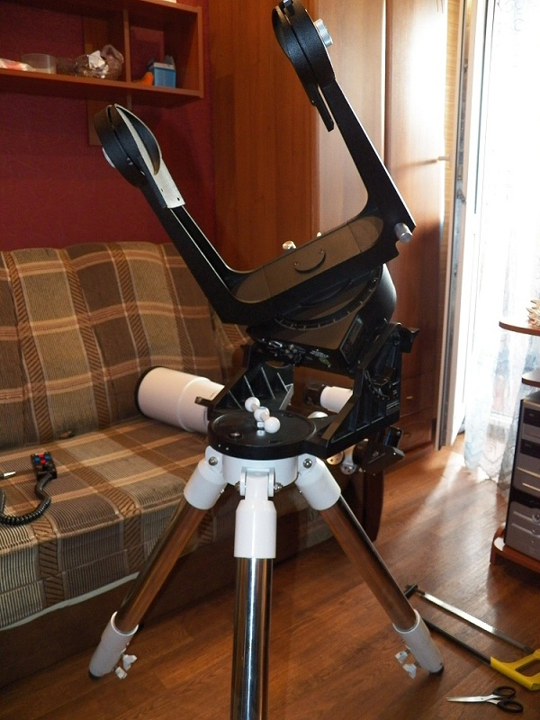

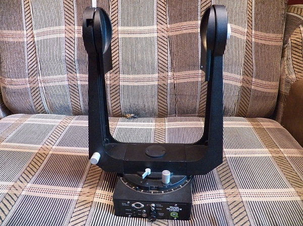

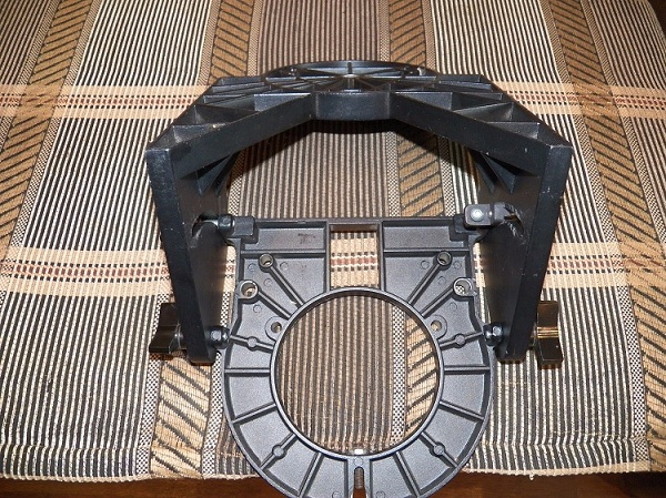

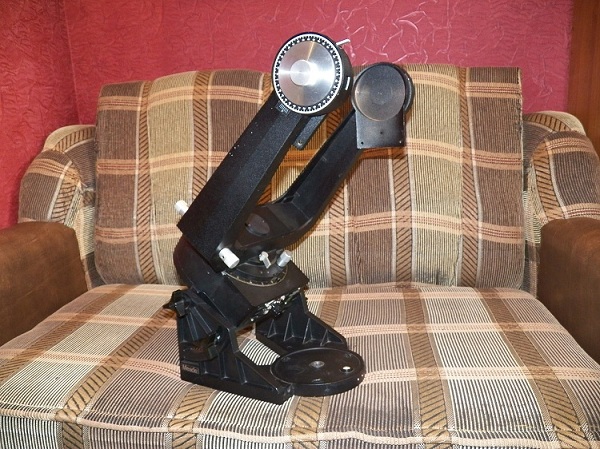

Прикупил по случаю вилку от ШК 8" с экваториальным клином-
Переделка вилки от ШК под рефрактор и ньютон. 31 Июль 2015 17:23 пятое
Переделка вилки от ШК под рефрактор и ньютон. 31 Июль 2015 17:23 четвертое
Переделка вилки от ШК под рефрактор и ньютон. 31 Июль 2015 17:23 третье

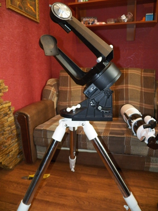

Поставил её на ноги от еку5-точнее эксос 2,всё стало правда пришлось немного подпилить штырёк на триноге сверху.
Переделка вилки от ШК под рефрактор и ньютон. 31 Июль 2015 17:23 второе
Переделка вилки от ШК под рефрактор и ньютон. 31 Июль 2015 17:23 первое
Далее будет.

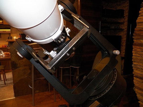

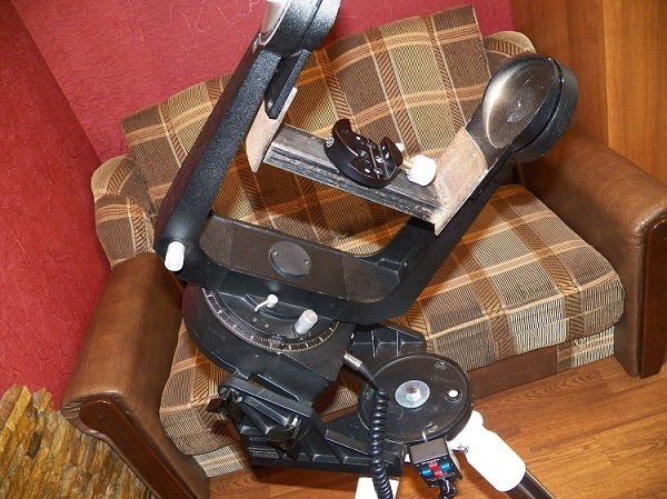

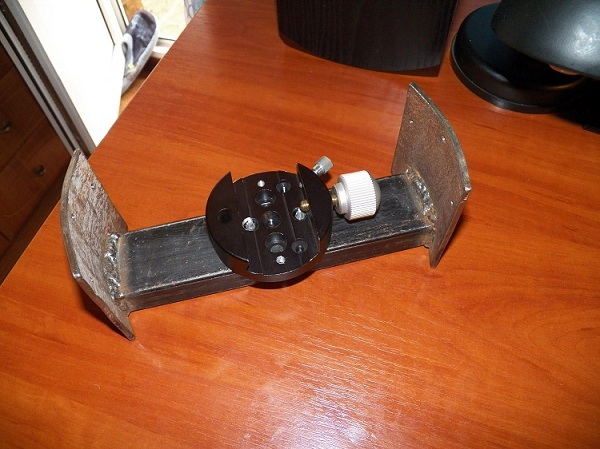

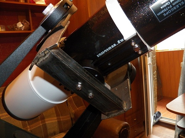

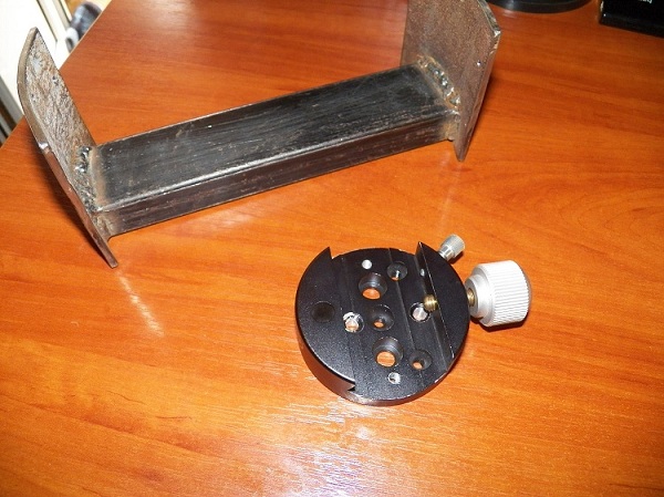

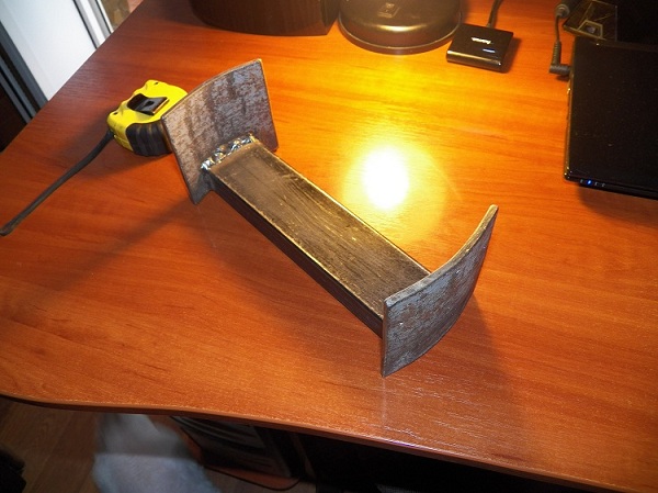

И пришёл самый главный вопрос ,как поставить на это короткий 150\750 мм рефрактор.Выход был практически сразу найден .Был сварен вот такой переходник и куплен в Астроскопе зажим для ЛХ под разное приминение
Переделка вилки от ШК под рефрактор и ньютон. 31 Июль 2015 17:32 четвертое
Переделка вилки от ШК под рефрактор и ньютон. 31 Июль 2015 17:32 третье
Переделка вилки от ШК под рефрактор и ньютон. 31 Июль 2015 17:32 второе
Размер свареного переходника длинна 230 мм-труба 50х25х3мм,уши 90х90х5мм.
Были нарезаны в ушах переходника резьбы всё собрано до кучи
Переделка вилки от ШК под рефрактор и ньютон. 31 Июль 2015 17:32 первое
Далее будет..

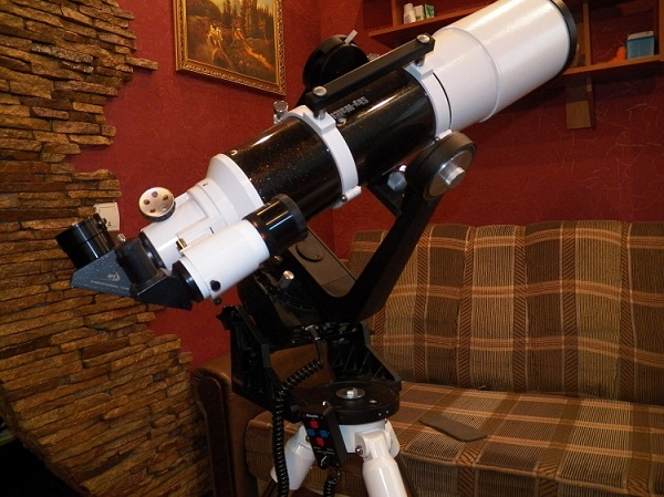

Ну и собственно говоря и всё
Переделка вилки от ШК под рефрактор и ньютон. 31 Июль 2015 17:40 четвертое
Переделка вилки от ШК под рефрактор и ньютон. 31 Июль 2015 17:40 третье
Переделка вилки от ШК под рефрактор и ньютон. 31 Июль 2015 17:40 второе
Переделка вилки от ШК под рефрактор и ньютон. 31 Июль 2015 17:40 первое
Короче получилась вполне мобильная и достаточно универсальная монтировка,для установки дудок любых размеров не превышающих ширину вилки,вес держит приличный,вполне одним человеком носимая,а главное с ведением по одной оси и беспроблемной моторизацией второй.Появится погода покажу что она рефрактором наведёт.Да ,забыл, ну без "мёртвых зон" конечно не обошлось, они есть но не такие большие - чем-то приходится жертвовать.
Я догадывался, кто купил этот лот на Астробарахолке Переделка вилки от ШК под рефрактор и ньютон. 31 Июль 2015 19:00 первое И погода в Харькове сразу испортилась Переделка вилки от ШК под рефрактор и ньютон. 31 Июль 2015 19:00 второе
Но, что переделка и обзор будут так быстро - даже не представлял Переделка вилки от ШК под рефрактор и ньютон. 31 Июль 2015 19:00 третье
Переделка вилки от ШК под рефрактор и ньютон. 31 Июль 2015 19:00 четвертое Переделка вилки от ШК под рефрактор и ньютон. 31 Июль 2015 19:00 пятое Поздравляю с апгрейдом.
Насчет дудок Вы конечно поскромничали - теперь и "ведра" можно ставить Переделка вилки от ШК под рефрактор и ньютон. 31 Июль 2015 19:00 шестое

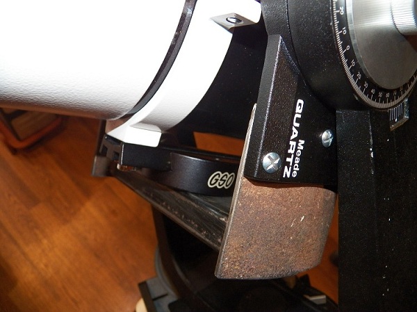

- хотелось бы подробней о мидовском экваториальном клине (все таки довольно редкий аксессуар)

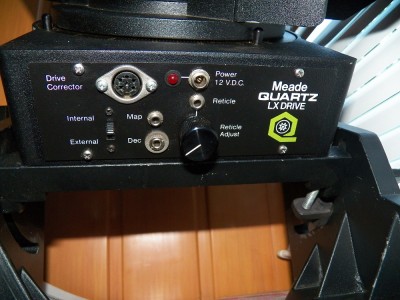

- как реализовано заводское ведение (тип двигателей, пульт, питание, наличие порта автогида и т.п.)
П.С. И конечно хотелось бы увидеть астрофото с нового сетапа, можно даже одиночники для оценки электромеханики

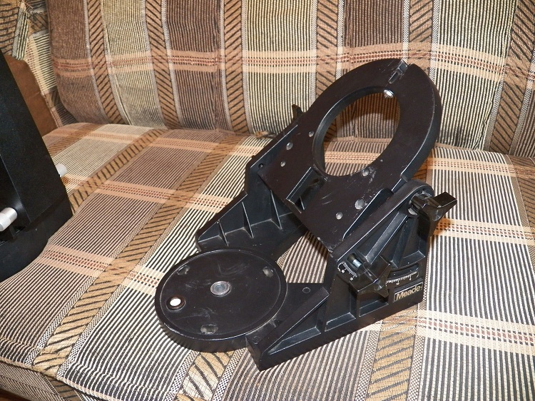

Сообщение  Заголовок сообщения: Re: Переделка вилки от ШК под рефрактор и ньютон.  |  Добавлено: 31.07.2015 19:26
Вот пока без размеров фото клина,нечего рядом приложить,могу сказать одно дебелый.Двигатель помойму не шаговый,а если и шаговый то шаг разбит на микро шаги(не слышно шагов) -разбирал,всё пересмазывал ,смотрел,щупал.

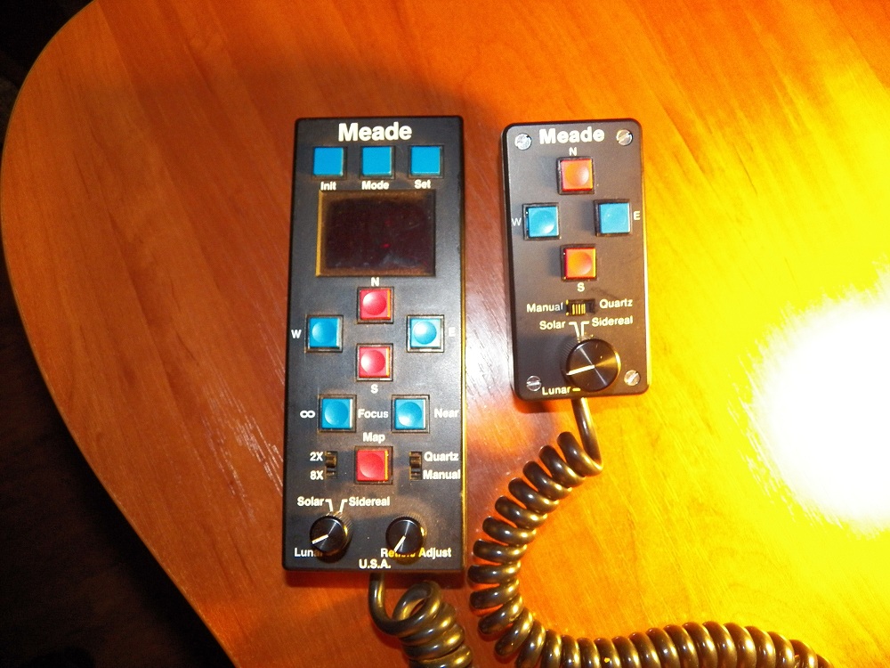

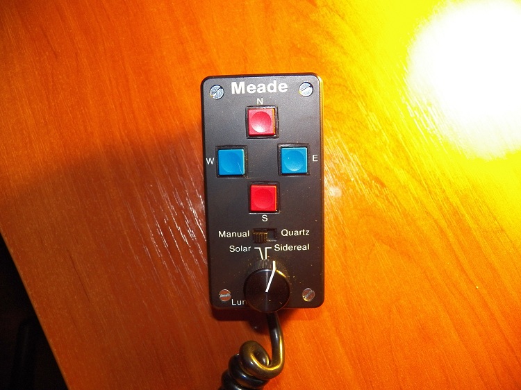

Фото пульта

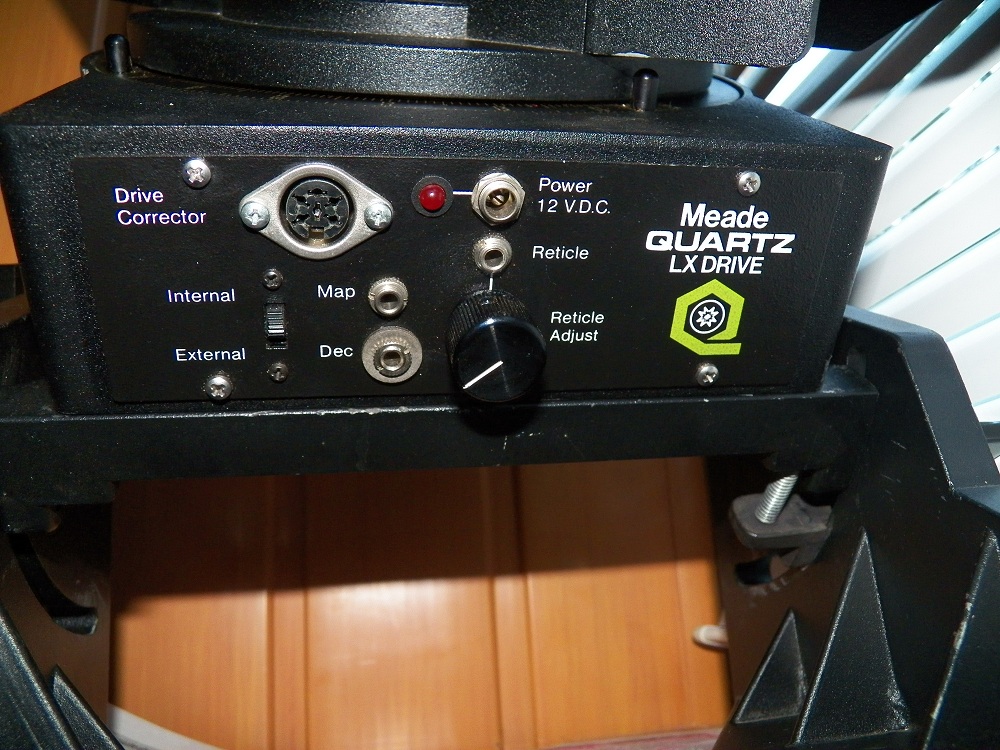

фото панели управления

Сообщение  Заголовок сообщения: Re: Переделка вилки от ШК под рефрактор и ньютон.  |  Добавлено: 31.07.2015 19:42
Вот пока без размеров фото клина,нечего рядом приложить,могу сказать одно дебелый.Двигатель точно не шаговый -разбирал,всё пересмазывал ,смотрел,щюпал.
Фото чего небудь небесного ,как появится погода-сам жду.
Валера, спасибо Переделка вилки от ШК под рефрактор и ньютон. 31 Июль 2015 19:42 первое
Очень интересные фото.
И ручная регулировка есть и кварцевая стабилизация Переделка вилки от ШК под рефрактор и ньютон. 31 Июль 2015 19:42 второе
Если не шаговые, то похоже синхронные движки стоят, а с кварцованой частотой это тоже хорошо Переделка вилки от ШК под рефрактор и ньютон. 31 Июль 2015 19:42 второе а энкодеров наверное нет?
Но исполнение зачетное, еще раз поздравляю Переделка вилки от ШК под рефрактор и ньютон. 31 Июль 2015 19:42 третье
А пульт вообще класс: кнопки по сторонам света (и это правильно), не видел еще такого Переделка вилки от ШК под рефрактор и ньютон. 31 Июль 2015 19:42 четвертое

Да пульт удобный,я уже ощутил это,на 10"-ке похожий но поинтересней,и мотор по оси склонения ставится как электрофокусёр.
